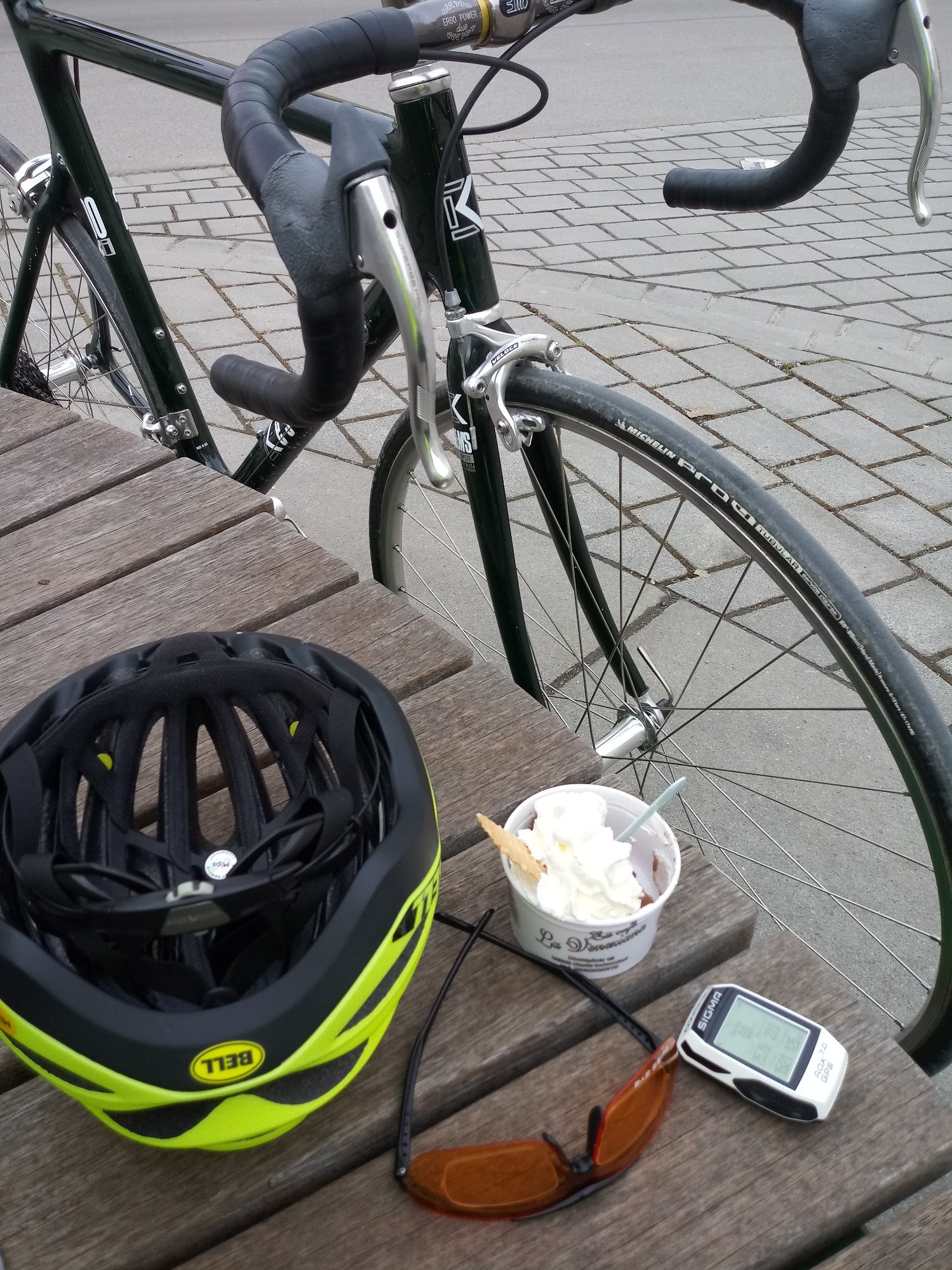

Soll ca. ein 1991er Serotta Colorado II sein. Lackierung ist nicht mehr original (repaint in den Staaten, Pre-Trump). Wurde als restomod verkauft. Original waren noch: Rahmen und Gabel. Ist ein 55er, jedoch in der langen Version. Standover: 80.9, liegt schön “tief”. @Bianchi-Hilde Ja die Pedale… das wird, nach meinem Unfall letztes Jahr wo ich nicht aus den Klicks gekommen bin, noch eine echte Herausforderung… 🫣. Dachte an Wahoo. Auch das Ausfallende verursacht mir gewisse Bauchschmerzen. Das öffnet in Zugrichtung. Versagt der Schnellspanner unter Last, reißt es mir wieder das Rad raus… 💀😮… meine Frau meint zwar, das passiert nicht (sie fährt ein 91er mit genau demselben Ausfallende), aber naja 🫤… jedenfalls hab ich sicherheitshalber die zwar etwas popeligen aber brachial spannenden DTSwiss RWS dran.
Und ja: es rollt wunderweich. Wirklich klasse 👍 Und am genialsten: ich brauche gar kein Licht. Die Lackierung ist unglaublich grell (wurde gemäß Verkäufer immer gut zugedeckt… 😊). Habs gestern Abend ausprobiert. Also an mir wird Lupine (oder was das jetzt nach der Übernahme ist) keinen roten Heller verdienen… 😃

Wirklich schön geworden - vor allem da es kein Singlespeed geworden ist wie deine Kleins:)
Den LRS finde ich noch nicht so recht passend. Da könnten auch Lighties wirklich gut wirken bzw generell etwas höher bauende Carbon LRS. Auch die blaue WI Nabe findet sich farblich sonst nicht so recht wieder.
Prinzipiell ja, aber:
  • Sicherheit (bei den heutigen dezent rücksichtslosen Verkehrsverhältnissen) lag mir am Herzen und Carbon und Felgenbremse… naja… hat mich bei den tune Schwarzbrennern nicht wirklich überzeugt
  • auch sind mir die Carbonfelgen puncto Schlauchwechsel zu heikel, ich brauch nun mal einen Reifenheber und den mögen diese Dinger nicht
  • tja die Naben… : schwarz = 🙂↔️, Gold = 🥱, grün =… hat da wer grün gesagt…?, rot… (ohne Worte), braun = 🤢🤮, pink = wäre eine Option gewesen ebenso wie Purple, wollte aber irgendwie einen Kontrast, also Blau (kein Bekenntnis zu irgendwelchen Wahlen etc. …). Aber ja: wichtig war mir am Ende WI… der Sound ist einfach cool 👌😊

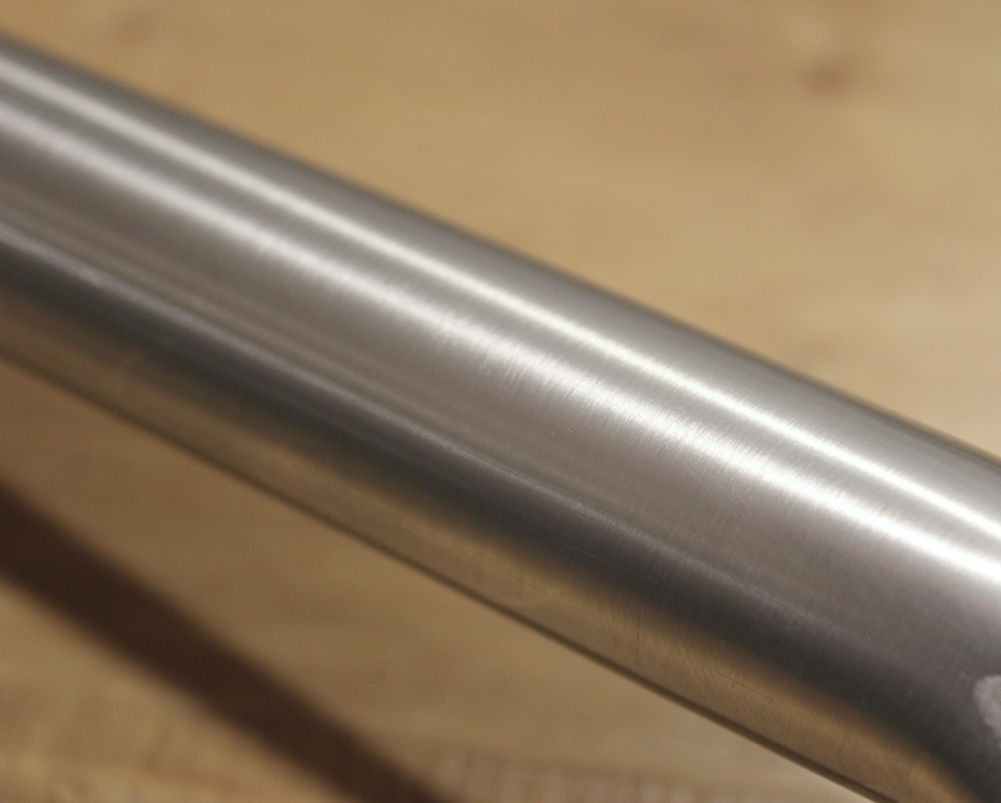

Gestern über KA eine polierte Sattelstütze verkauft…
Allerdings hätte der Käufer sie in matt schöner gefunden; also bin ich da mal eben schnell mit MIRLON rübergegangen…
@RainerS :
Ich verwende zum mattieren MIRLON Schleifvlies, ich meine es sei 1500er-Körnung… Hatte vor schätzungsweise 20 Jahren mal so eine 10m-Rolle davon gekauft, kostete um die 25€. Die ist jetzt langsam aufgebraucht.
Noch paar kurze Tipps für das Mattieren:
• Wenn von vornherein klar ist, dass es nicht hochglanz-poliert sein soll, sondern mattiert, dann muss es vorher natürlich auch nich maximal poliert werden.
• Der Clou beim Mattieren mit MIRLON ist, den finalen Arbeitsschritt mit dem Schleifvlies nicht mit kreisenden Bewegungen wie beim Schleifen und Polieren durchzuführen, sondern immer in einer Richtung, dem Umfang/der Form des Werkstücks folgend. Dann entsteht diese wirklich feine Oberflächenoptik.
• Der Vorgang lässt sich beliebig oft und auch schnell wiederholen, wenn das Ergebnis nicht gefällt oder im Gebrauch dann doch mal Kratzer reingekommen sind.
