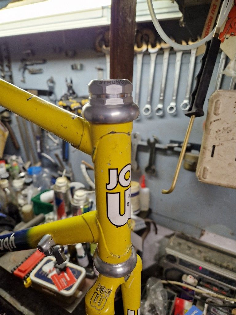

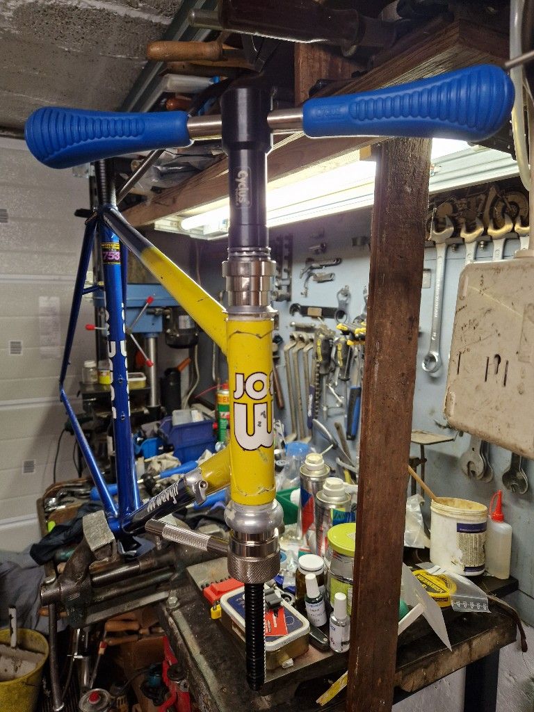

Heute habe ich den schönen Stronglight Steuersatz eingepresst.
Für mich eine der schönsten klassischen Steuersätze

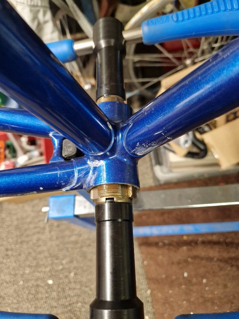

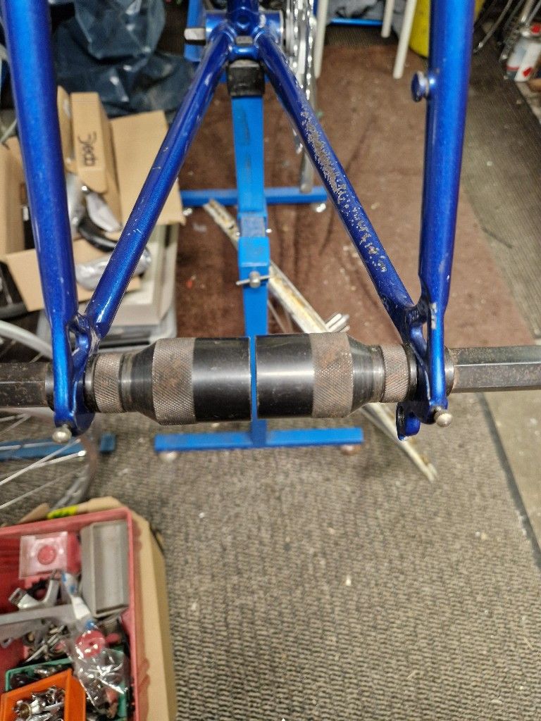

Dann ging es in den Workstand, und das Gewinde vom Tretlager nachgearbeitet, es war aber i O., schön in der Flucht.

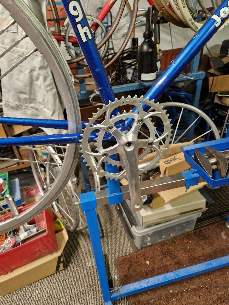

Dann habe ich das Tretlager eingebaut, und mal die Kurbel aufgesteckt, ja da hat der @Hexer Recht, da müssen schönere KB dran :daumen:

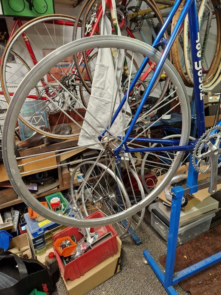

Die Ausfallenden habe ich auch gecheckt
Und dann mal das HR reingesteckt

Du willst nicht wirklich diese scheußlichen Laufräder in den schönen Rahmen verbauen, oder?! :eek:
Bei dem schönen Steuersatz musste ich Dir eindeutig zustimmen.
Auch dass der Kurbelsatz schönere Kettenblätter erhalten soll.
Aber bei dem Laufradsatz stellen sich mir die Haare zu Berge. 🤪
Der geht gar nicht.
Aber bei dem Laufradsatz stellten sich mir die Haare zu Berge. 🤪
Der geht gar nicht.
Ist zu modern für dich Andreas, der ist aber noch nicht final, wie der ganze Aufbau ;).

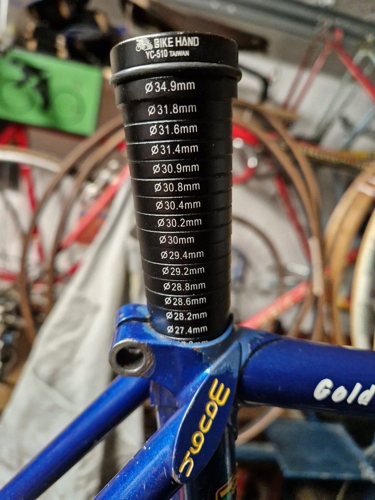

Deshalb predige ich ja immer, den Rahmen nie in den Klauen spannen, sondern Sattelstütze ist der einzige sichere Punkt zum spannen eines Rades/Rahmen.
Ob es "der einzig sichere Punkt" zum Einspannen ist wäre diskutabel, allerdings lässt sich eine Sattelstütze im Falle einer Schädigung billiger & leichter ersetzen als ein Rahmen.
Das ist imho das gewichtigere Argument.

Wenn man mit roher Gewalt ein Lagerschale lösen will ,gehen bestimmt Kräfte über die Klemmung ins Sitzrohr ein
