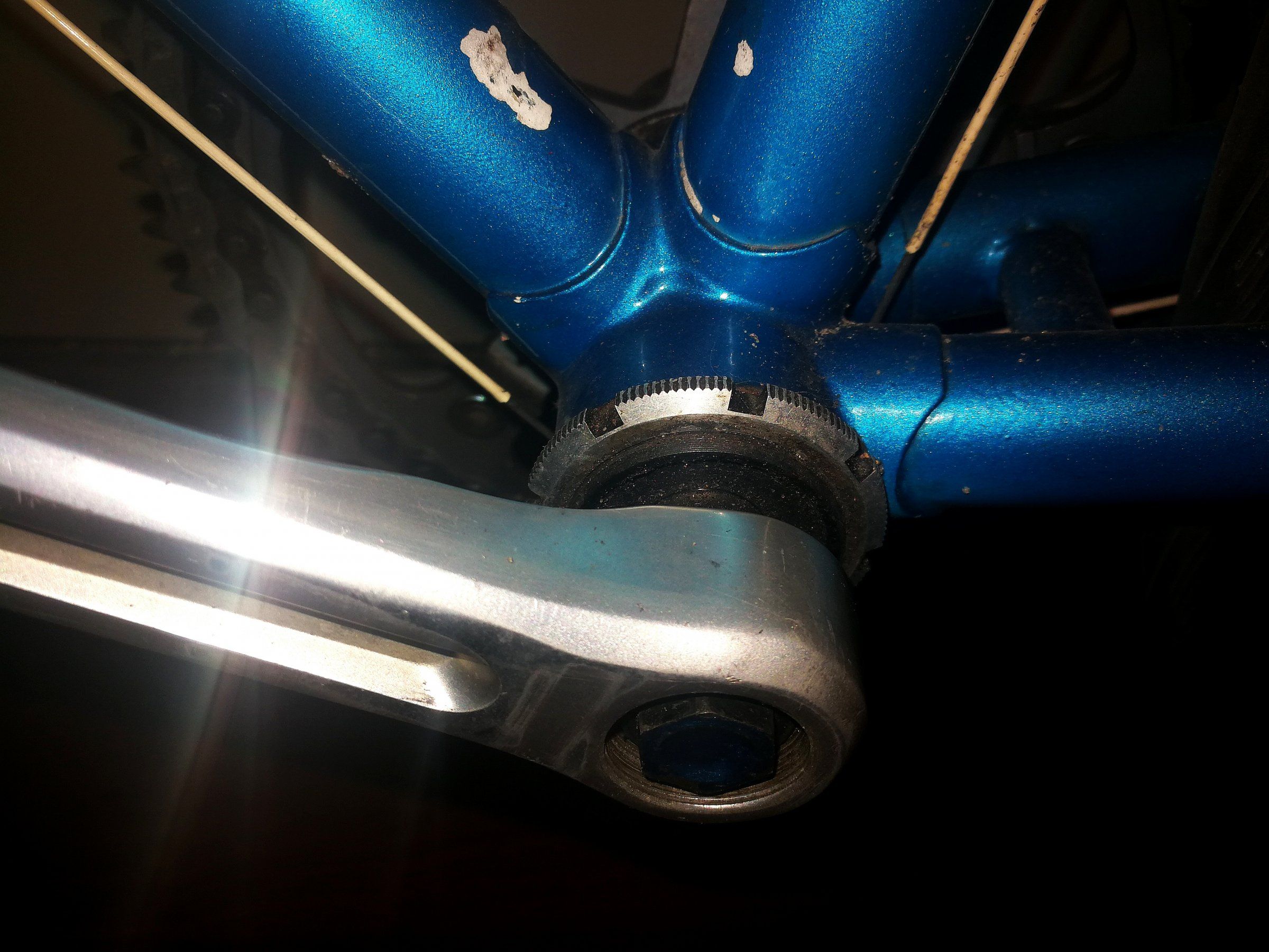

Einzig meine Sorge: Wie finde ich denn jetzt heraus, was es für ein Tretlager ist? Er meinte, es könnte ein französisches sein und das könnte ich nie und nimmer selber machen, weil es das Werkzeug dafür nicht mehr gibt und wenn, nur in der Bucht für mehr Geld, als mein Rad gekostet hat.

Also so sieht es aus, falls es hilft..
