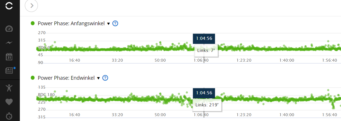

Du kannst mit bspw. Assiomas sogar diesen Powerphasen-Kram in Garmin Connect anschauen, also ob Du effektiv trittst.. also selbst solche Daten sind kompatibel und werden übermittelt.
