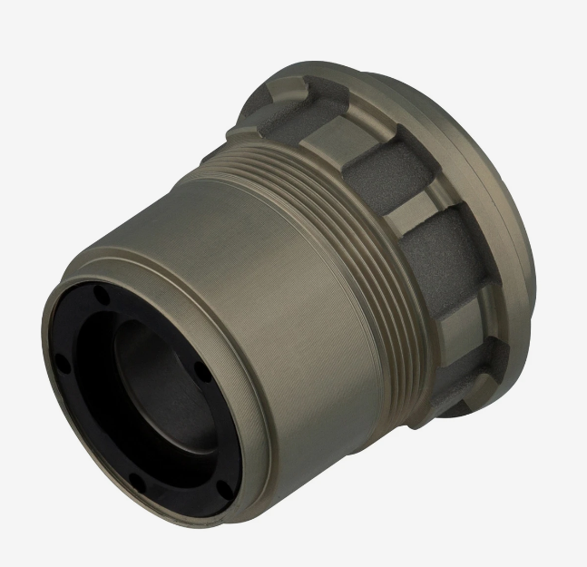

Was mir jetzt noch auffällt
Kassette: SRAM Rival 12fach XG-1250
ist eine XDR Kassette. Hat dein Laufrad einen XDR Freilauf?
XDR Freilauf:
