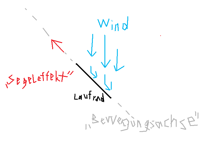

@ Dukesim:
Ich habe jetzt schon öfter gelesen, dass Du einen "Segeleffekt" (Vortrieb durch Seitenwind) beschreibst. Könntest Du mir mal theoretisch darlegen, wie Du diesen begründest? Vor allem hinsichtlich der Tatsache, dass ein Fahrradfelgenprofil in der Regel invariabel ist. (Ein Ansatz entgegen dieses schändlichen Usus wäre wirklich revolutionär!)
Danke

hier die anschauliche skizze:
attachment.php
erläuterung:
das laufrad kann sich durch die haftung der reifen nur auf der "bewegungsachse" bewegen. wird, obwohl der wind "von vorne" kommt nach vorne gedrückt.
wobei unter "wind" der "gesamtwind" wie in folgendem zu verstehen ist(die grafik habe ich schon länger online):
attachment.php
erläuterung:
gut zu sehen: in der ersten grafik hat man normalen rückenwind, welchen den für den widerstand zuständigen gesamtwind nur reduziert, aber nicht umkehrt.
grafik 2 ist ein, in der realität sehr seltener, extremfall mit einem rückenwind, der schneller ist, als die fahrtgeschwindigkeit. in so einem fall bermst einen ein scheibenrad oder hochprofilrad sogar.

AW: Welchen Zweck erfüllen Leichtbau-Hochprofil-Carbonlaufräder? Physik erwüscht!
attachment.php
erläuterung:
wobei unter "wind" folgendes zu verstehen:
attachment.php
Druck und Unterdruck!
Nur gegen den Wind segelte bislang noch niemand!
Einen großen Vortriebvorteil haben die Hochprofilteile allerdings auch bei raumen Winden(schräg von achtern)
schön dass sich da jeman mal die Mühe gemacht hat. Gute Arbeit.
Dass mit dem Segelefekkt und den zipp sub 09 klingt auch interessant.
ich werds mir auch mal anschauen.
Dass mit dem Gewicht ist ja auch nicht das Wichtigste und wird nur beim Bergfahren
interessant.
Ich find es nur toll, das es mal von den Kosten abgesehen einen Laufradsatz gibt der sowohl aerodynamish ist als auch leicht. Von der Seitensteifigkeit wollen wir dabei nicht
reden (ich glaub jeder kennt das Video Leightwieghts gegen Hund).
Einen großen Vortriebvorteil haben die Hochprofilteile alledings auch bei raumen Winden(schräg von achtern)
darum die anführungszeichen. ;). gemeint ist, dass man gegen den wind mit einem segelschiff vorran kommen kann(wenn man im zick-zack am wind segelt).
