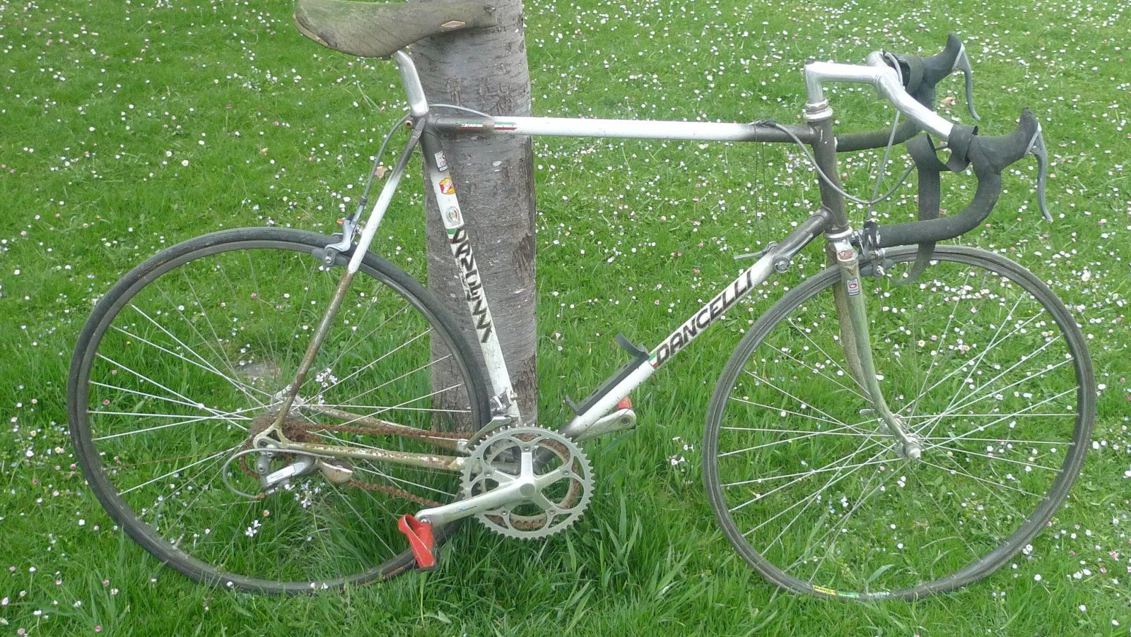

um meine Restaurationsprojekte, die ich meistens von Sperrmüllplätzen, Radlflohmärkten oder aus KA umsonst oder für Kleingeld beschaffe, zu doku- und diskutieren mach ich mal wieder nen eigenen Faden auf. Hoffe Ihr schaut öfters rein, helft mir bei Fragen und Problemen, zeigt evtl. auch eigene Low- oder No-Budget Projekte.

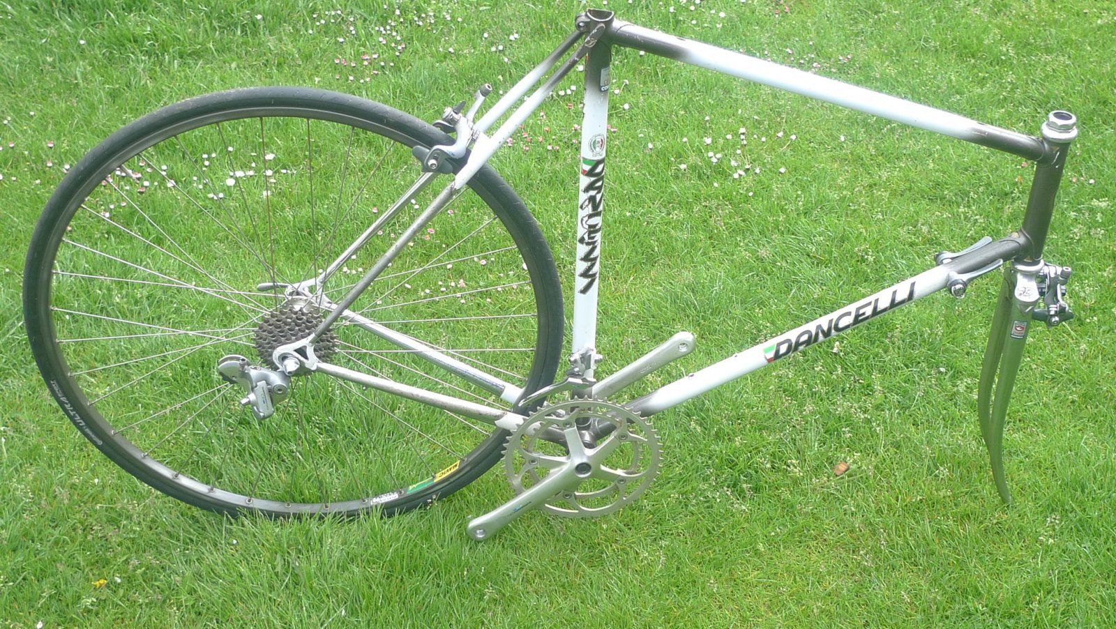

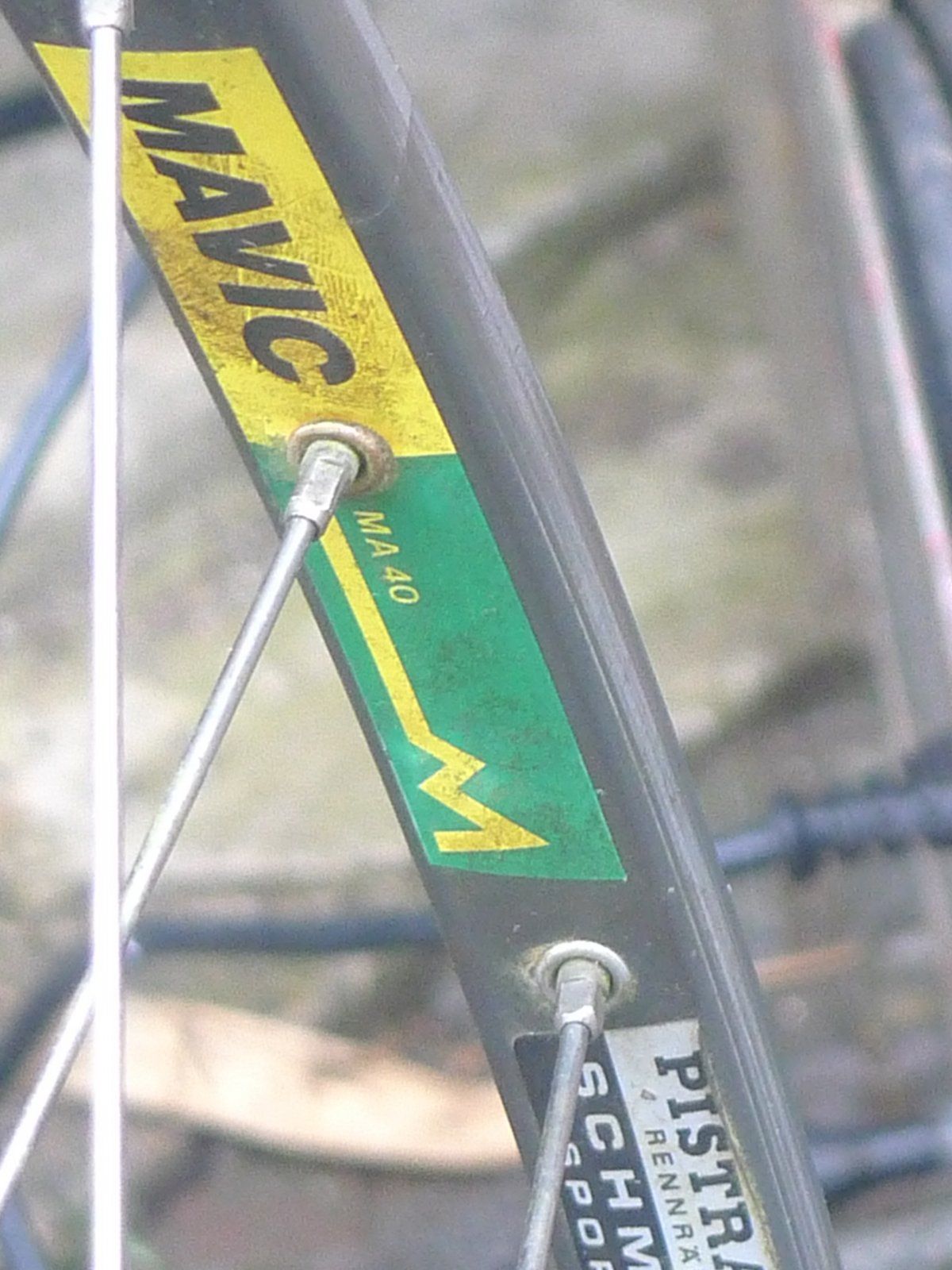

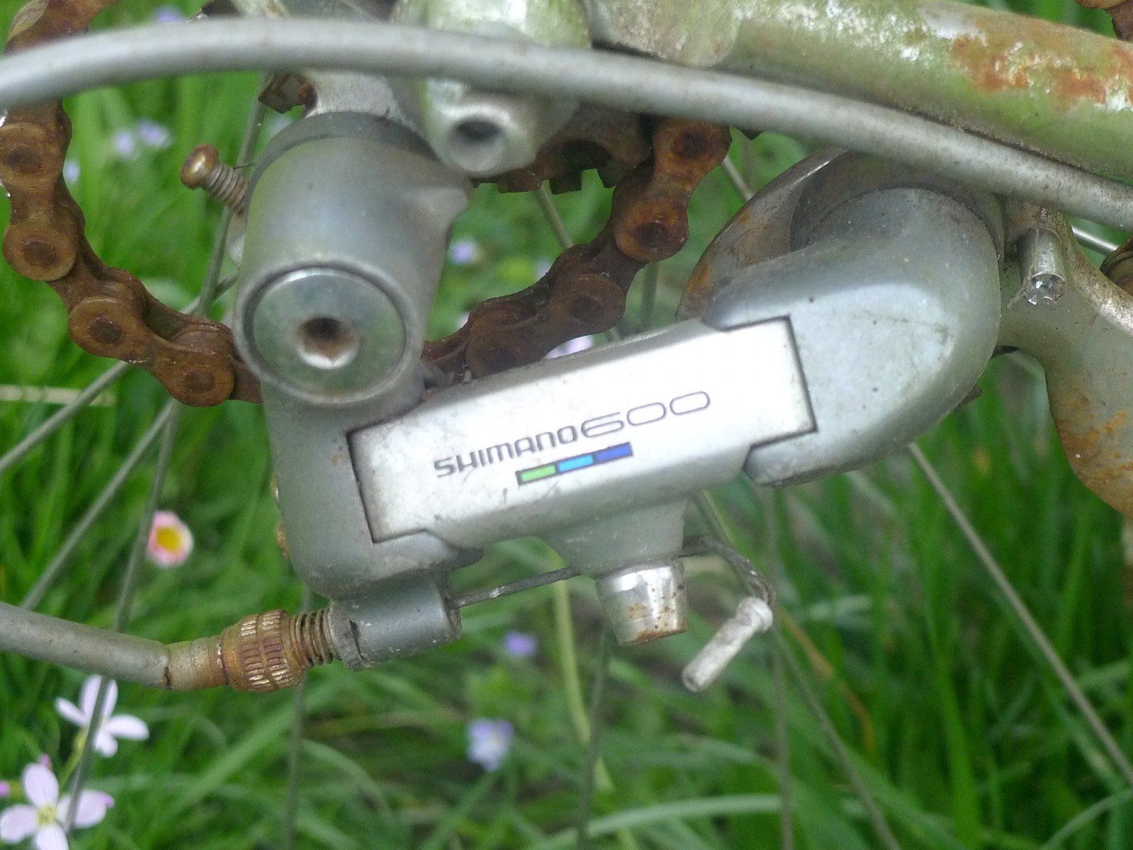

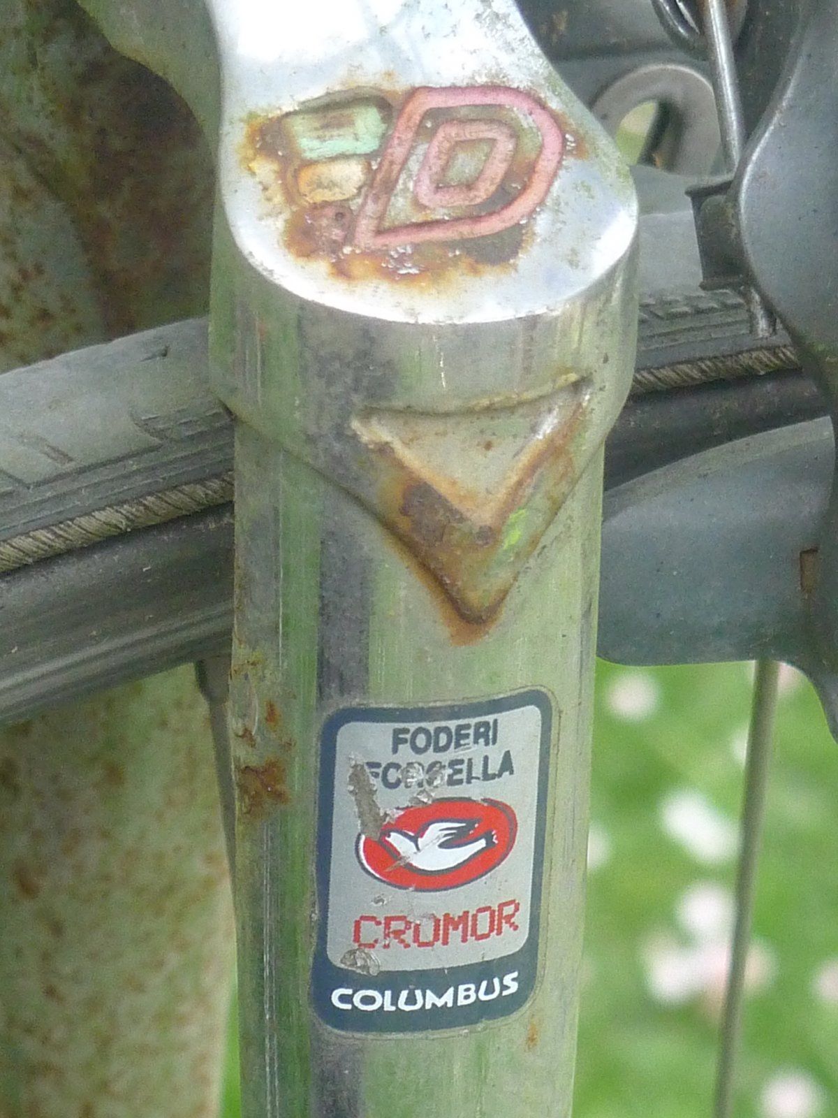

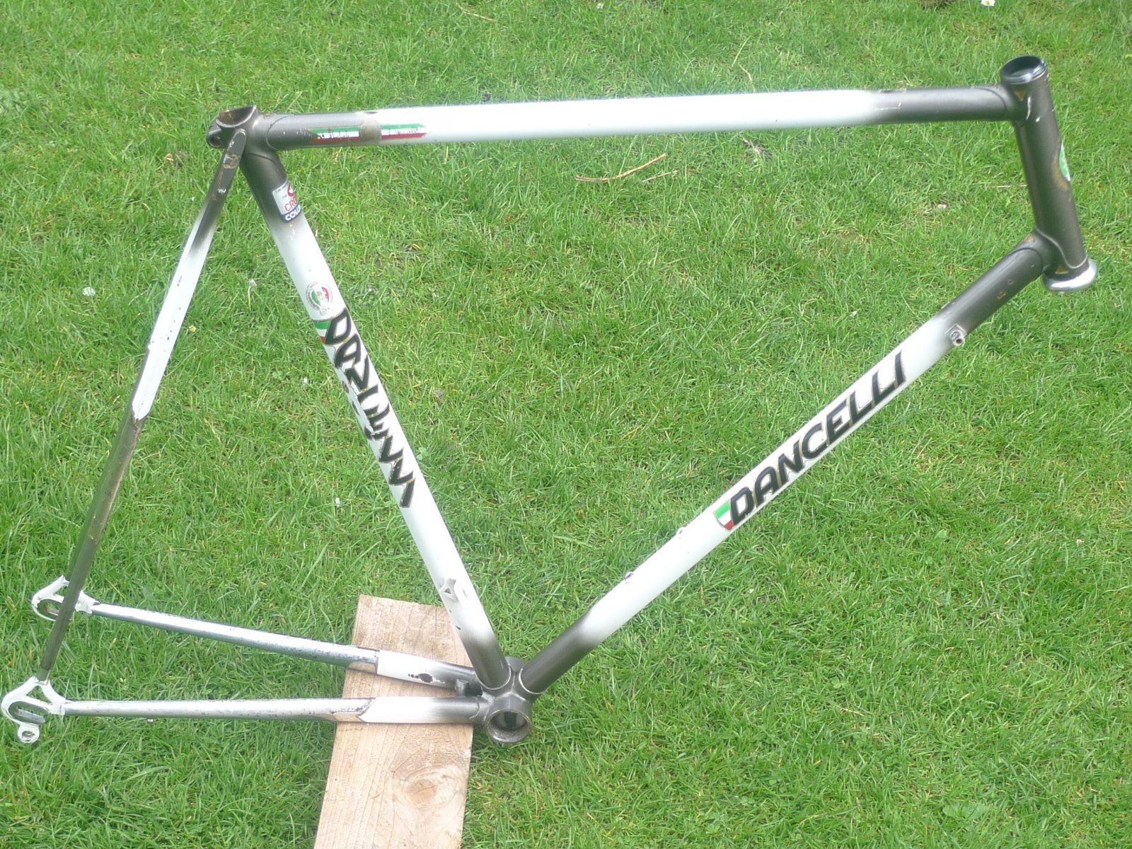

Aktuell bin ich, wie gestern schon im Fang des Tages berichtet, mit einem verrotteten DANCELLI Rennrad befasst. Es lag mit schwerem Salzfraß schon im Container aus dem ich es prophylaktisch heraus angelte und mich bei flüchtiger Sichtung des Materials entschloss zu versuchen dadraus was zu machen.Anhang anzeigen 1078289Anhang anzeigen 1078290Anhang anzeigen 1078292Anhang anzeigen 1078293Anhang anzeigen 1078294

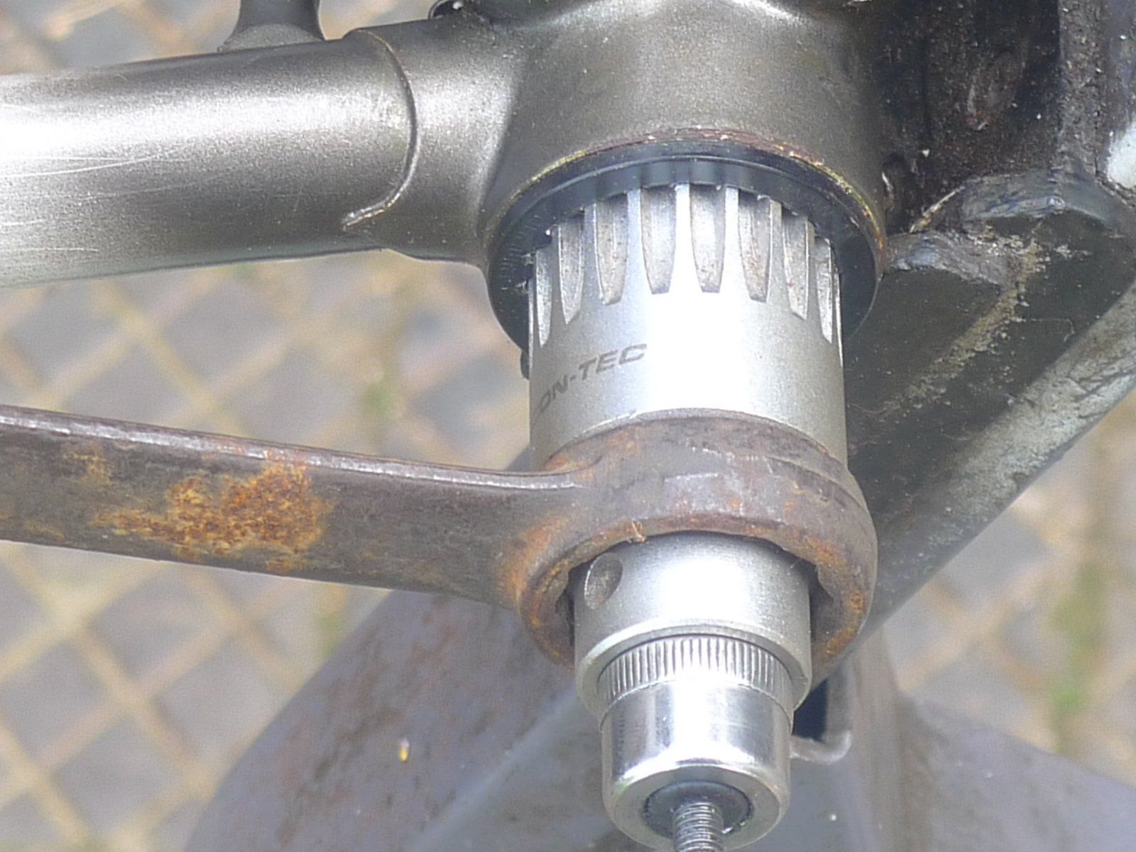

Heute habe ich dann begonnen alles abzuschrauben undAnhang anzeigen 1078295
den Rahmen zu reinigenAnhang anzeigen 1078296
Besonders begeistern kann mich das Teil bislang nicht zumal mir RH60 zu groß sein dürfte. Trotzdem will ich es nicht schlachten sondern versuchen das Mögliche zu machen daß das wieder fährt und Spass macht.
Zu zwei Punkten würde mich euere Meinung interresieren

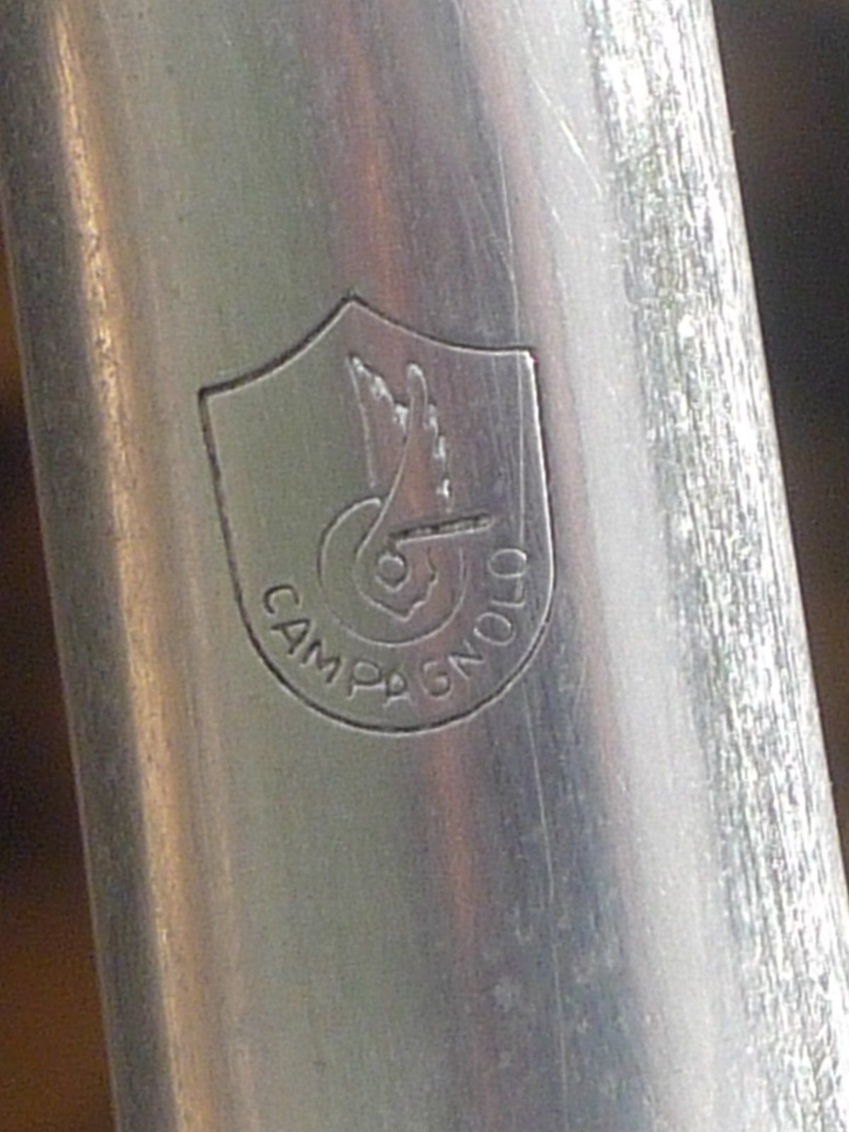

Die Verchromung ist weitgehend hinüber, Habe das, wo braune Rostflecken waren, etwa die halbe Fläche, mit grobem Schleifpapier soweit blank gemacht das es ganz vernünftig ausschaut, was natürlich nicht von langer Dauer ist. Erwäge nun ob ich das mit mehreren Schichter Klarlack schützen soll um die originale Optik zu wahren oder, da die (Campa) Ausfaller eh schon weiß gehalten sind umzugestalten indem ich den Chrom weiß übersprühe.

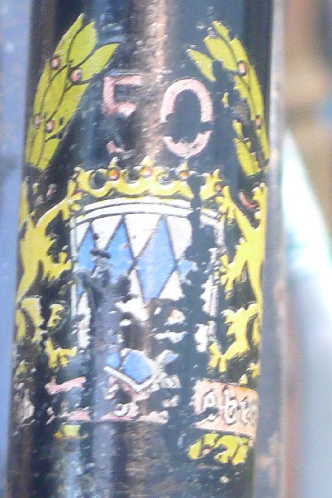

Das andere sind die Decals; wie man sieht ist der Schriftzug auf dem Sitzrohr durch einen vertikalen Kratzer beschädigt. Das ließe sich mit schwarzem und goldenem Lackstift leicht etwas kaschieren. Andererseits hat Dancelli hier mit Decals wahrlich nicht gegeizt. neben Dem UR stehen kleinere Schriftzüge auch auf der Hinteransicht des SR und auf der linken Kettenstrebe, zudem diverse Wappen und Signaturen . Ich finde das ein wenig abgeschmackt und überlege ob ich nur die Schrift auf dem UR lassen soll und den Rest abkratze.

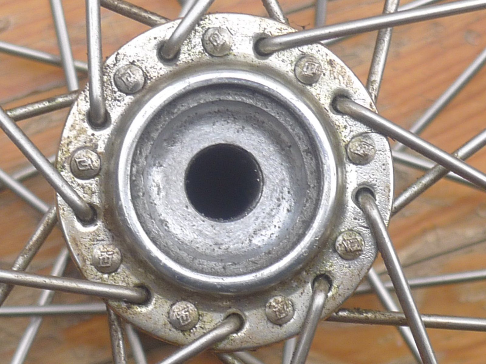

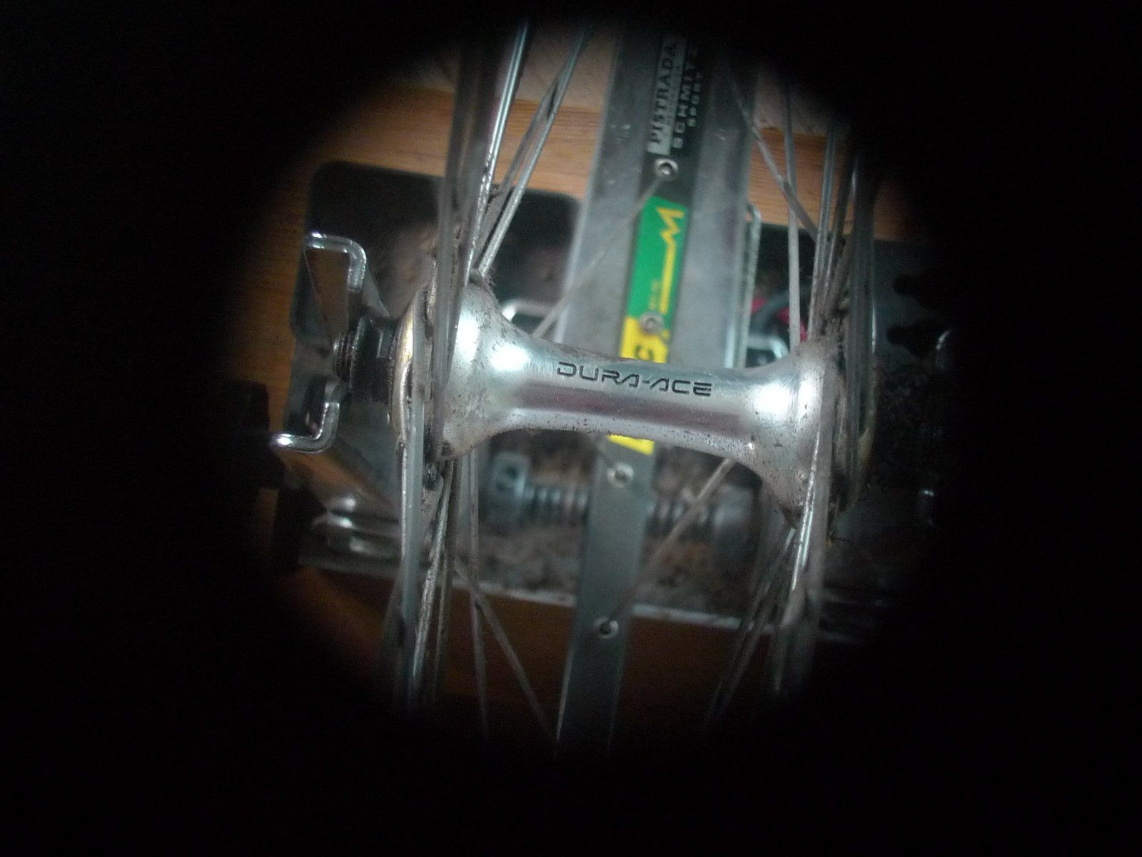

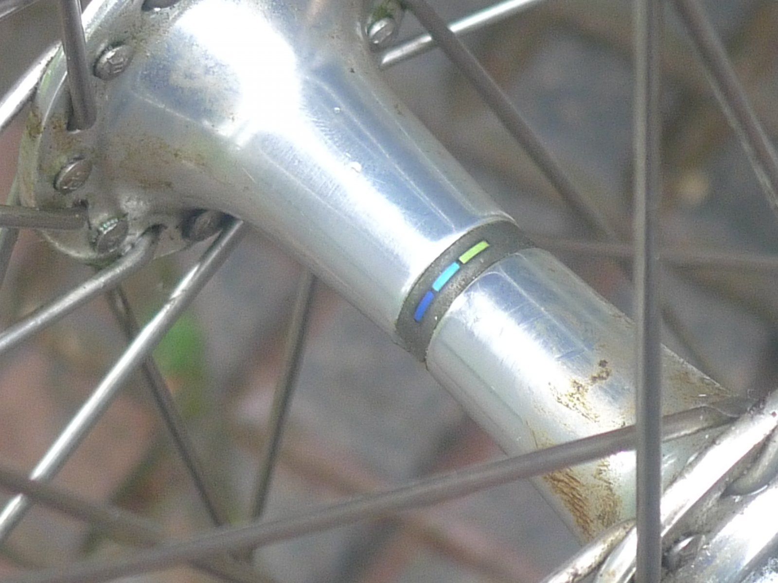

war gestern schon ganz zuversichtlich das Gröbste hinter mir zu haben
das sich die Achse des VR kaum bewegen ließ hielt ich für relativ unproblematisch.
Bei dem Anblick ist mir dann aber schon erstmal das Herz in die Hose gerutscht
Habe erstmal mit dem Dremel vorsichtig begonnen die Schale auszuschleifen, ob das allerdings wieder weich läuft muss sich zeigen. Ü

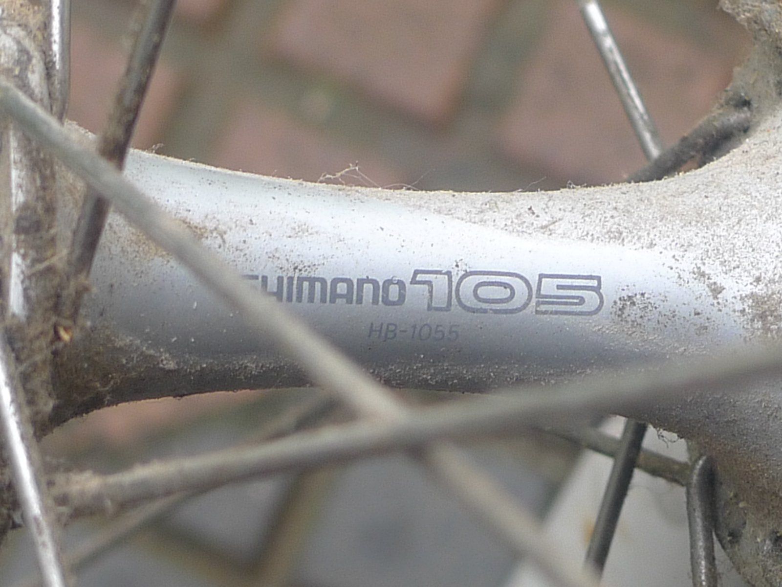

Alternativ habe ich noch ein DA u. ein 105 VR aber die Nabe und Felge passen nat. am besten zu der übrigen Gruppe
Weiß nicht ob es möglich ist die Schalen aus dem 105er auszudrücken . Hat wer da Erfahrung wie das geht und ob das funktioniert?

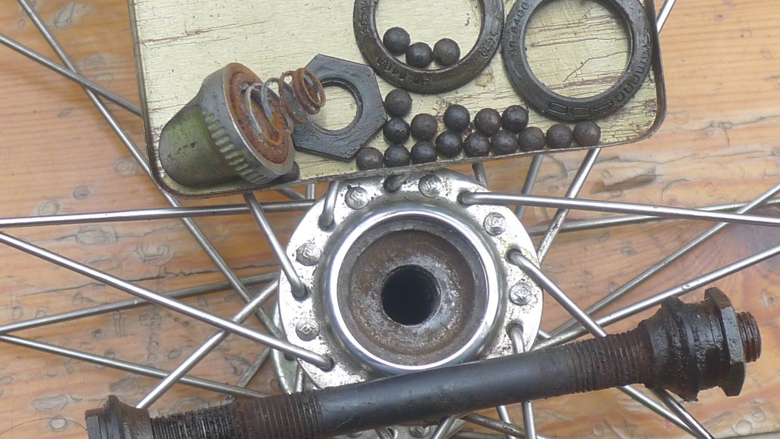

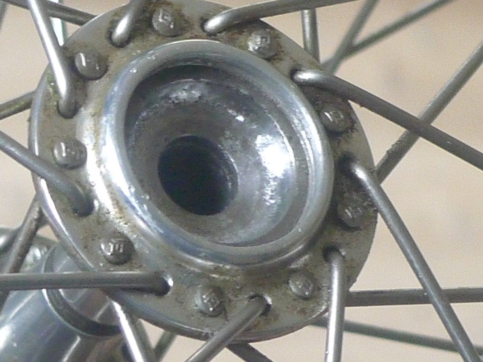

Zurück zur Dancelli-Rettung :
war gestern schon ganz zuversichtlich das gröbste hinter mir zu haben
Anhang anzeigen 1079328Anhang anzeigen 1079329
Schalen ausdrücken wird nix,zumindest nicht mit Kellerwerkzeug

Die Schale hat keinen Angriffspunkt,wo man etwas ansetzen kann
Da Nabenbohrung & Schale bündig sind
Hab die Schalen mal an einer Shimano WH 500 Nabe ausgeschlagen. Das ging gut, konnte aber auch von innen an den Lagerschalen ansetzen.

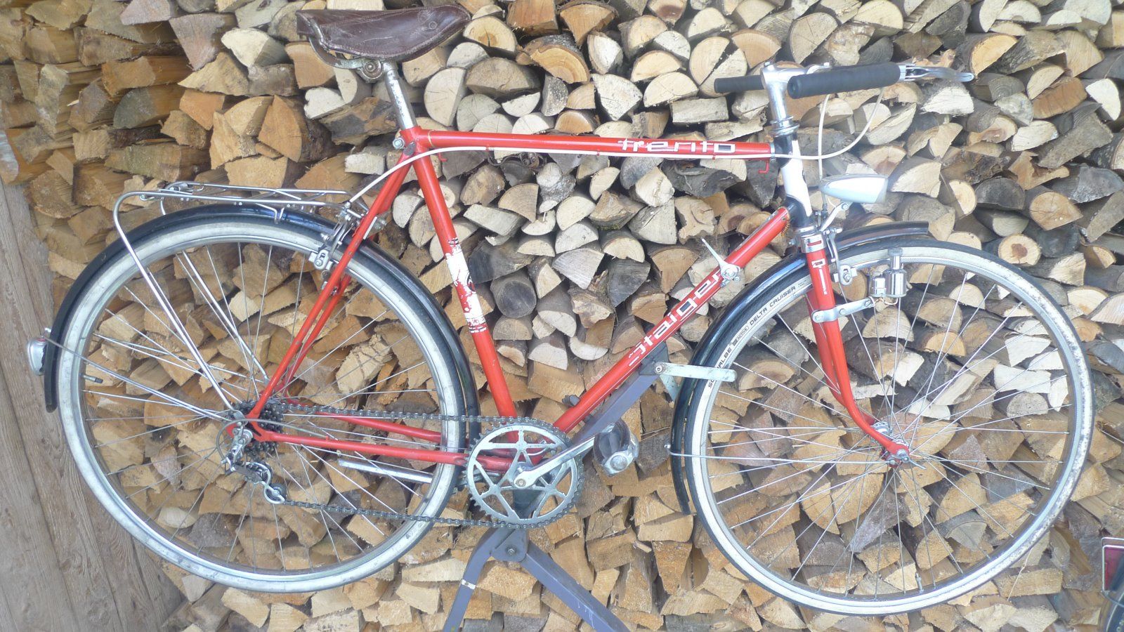

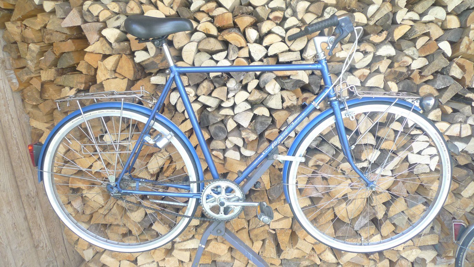

Hier zwei weitere Prachtexemplare die ich heuer schon vom Schrotti geborgen, und denen ich, in geduldiger Handwerkskunst, zu neuem Leben und altem Glanz verhalf :
Ein STAIGER TRENTO. in den fröhlichen Farben der golden 70's
und ein TORPEDO mit 3Gang Nabenschaltung und Rücktrittbremse in einem herrlichen Abendhimmelblau

Du brauchst die Schalen nicht rausdrücken. Und ja, Du bekommst die Schale auch mit Kellerwerkzeug raus.
So habe ich das gemacht.
Dremel, kleiner Schleifkopf, kleiner Schleifstein und an gegenüberliegenden Stellen zwei Schlitze reinschleifen. Immer schön vorsichtig und immer schön schauen, ob man schon am Nabenkörper ist. Den will man ja nicht anschleifen. Dann die Hälften herausnehmen. Das habe ich schon bei einigen Naben so gemacht.
