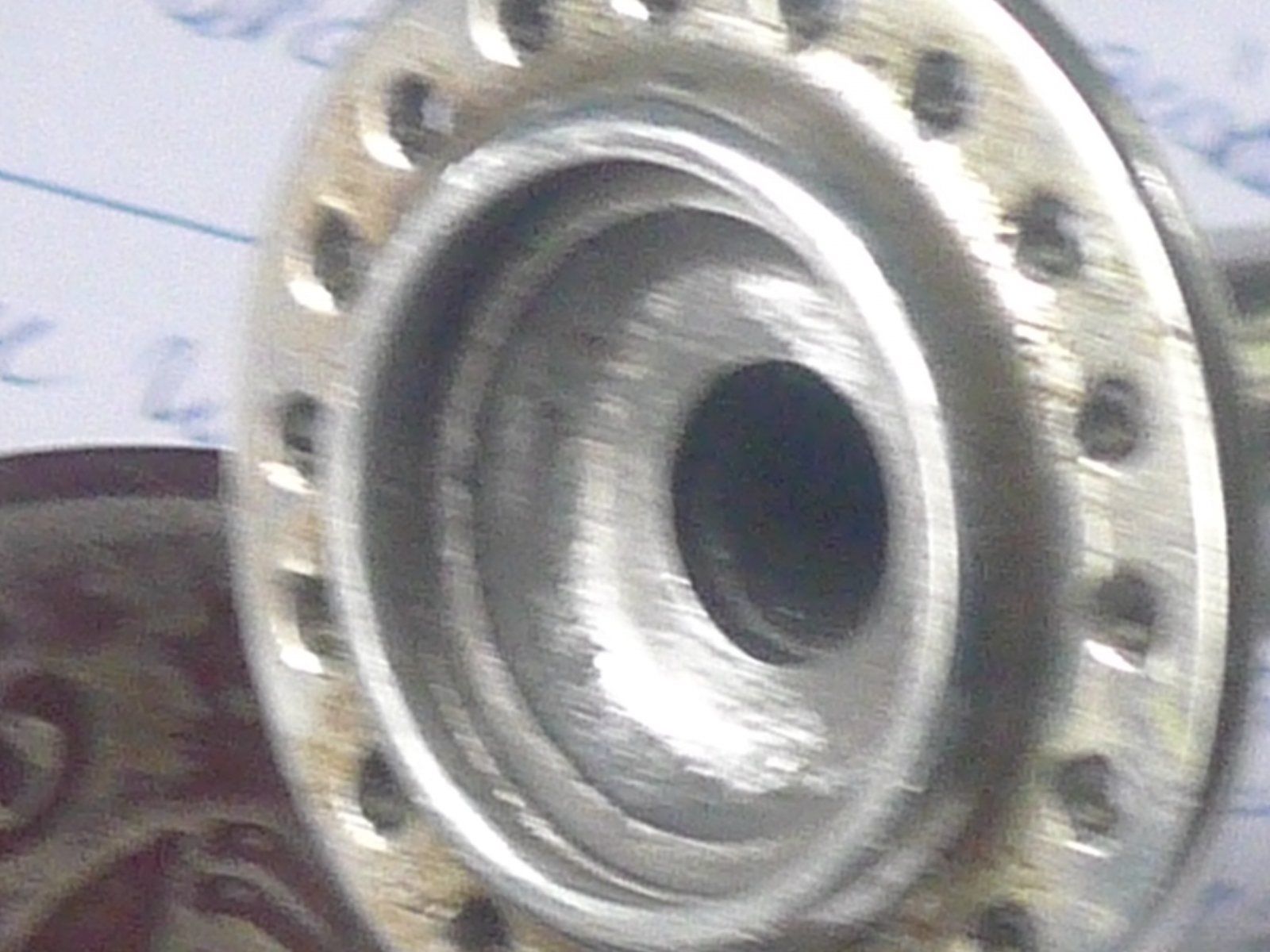

so ganz verstanden hab ich Dich da nicht, du meinst mit dem Dremel die Schale mittig in zwei Hälften trennen? Aber dann ist immernoch das Problem nach dem Ersatz. Am besten kann ich mir vorstellen die beschädigte Schale glatt zu fräsen aber das übersteigt dann vermutlich den Wert. Hab nun eh eine DA in die schöne MAVIC MA40 gespeicht​

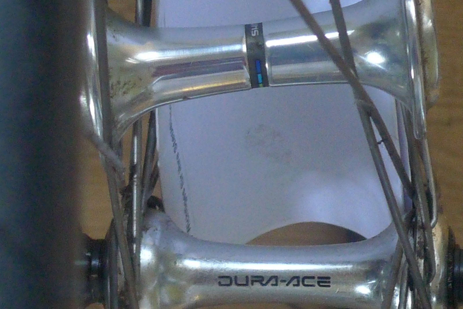

Gerade SHIMANO hat noch nie großen Wert auf gute Reparierbarkeit gelegt, eher im Gegenteil. Versuch mal für ne 7400 Bremse ein kleines Verschleißteil aus Kunststoff zu kriegen. Da platzt schnell das ganze Projekt . Wobei ich, wo ich grad die Tricolor viel in den Händen hatte, zugeben muß daß das schon eine ganz nette Gruppe war, die kleine Schwester von der Dora Ace :rolleyes:

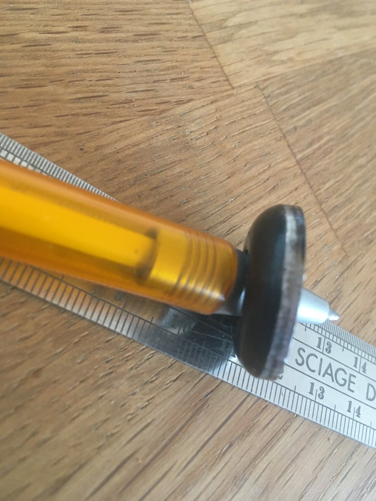

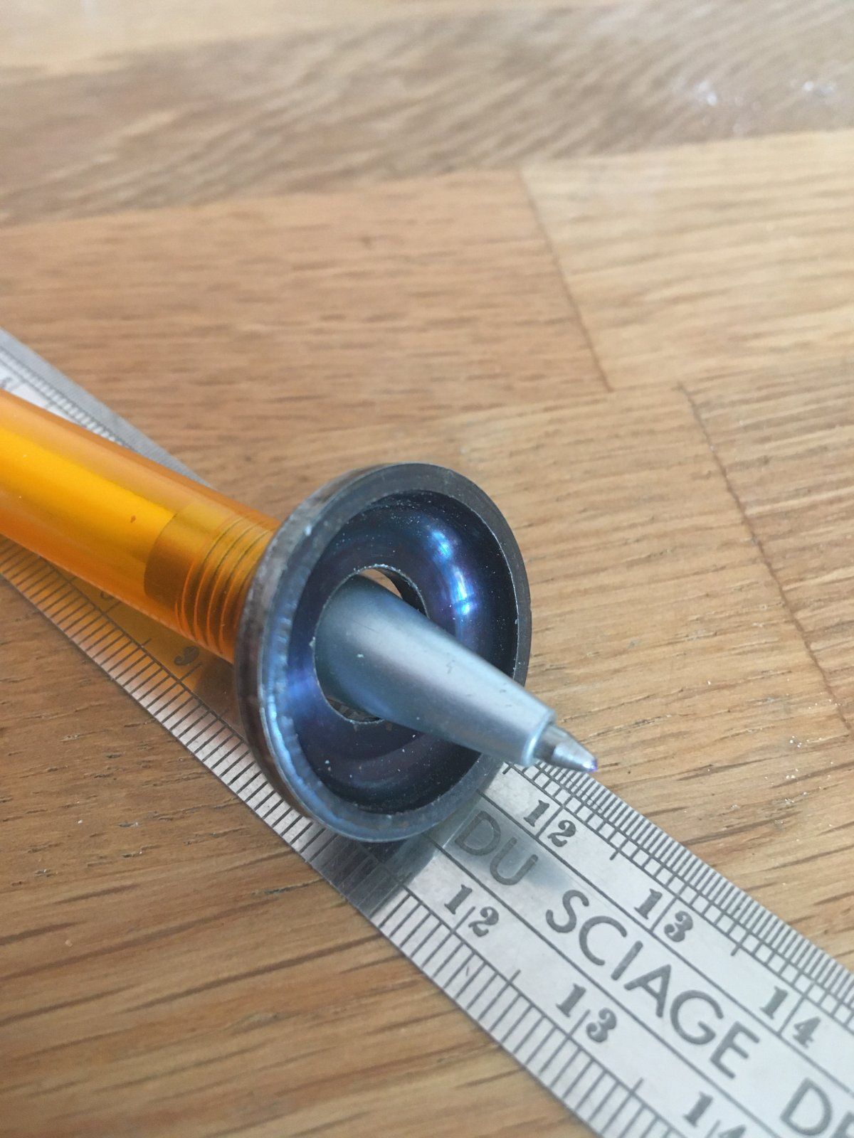

Nicht aus not sondern nur zur Info das ganzeAnhang anzeigen 1080368Anhang anzeigen 1080370
Das ist klar, Kohlenstoff diffundiert aus dem Gefüge. Besser wäre gewesen, den Nabenkörper zu sägen bis sich die Spannung durch das Übermaß löst. Habe das oft mit defekten oder ausgetauschten Billig-Federgabeln gemacht. Krone gesägt bis es knackte.
