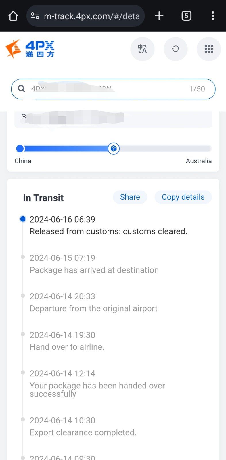

Grau ist alle Theorie, ich werde schreiben, wenn der Chinakram bei mir gelandet ist 😇
Edit: die Sachen sind schonmal durch den Zoll, hoffentlich dann bei mir bis Ende der Woche.

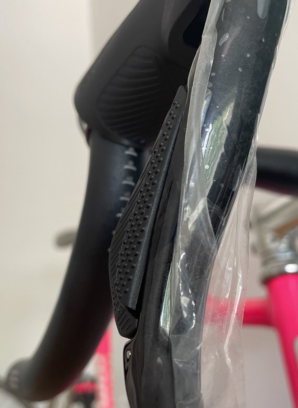

Hi zusammen,
ich bin seit letzter Woche auch Besitzer der EDS TX Schaltgruppe und finde die erste Anmutung in Anbetracht des Preises super. Eine "störende" Kleinigkeit fiel mir aber dennoch auf. Den "Leerweg" der Taste zum Hochschalten an dem rechten Brems-Schalthebel finde ich etwas lang, also bis man die Taste zum Auslösen des Schaltvorgangs erreicht. Da erscheint mir ein wenig zu viel Spiel zu sein - ist ein wenig wobbelig das Ganze :confused:
Die Taste steht auch etwas ab. Habe versucht das Spaltmaß auf dem Foto darzustellen.
Nun weiß ich leider nicht, ob das normal ist, oder doch evtl. einen kleinen Qualitätsmangel an der Schalttaste darstellt.
Habt ihr dieselbe Erfahrung gemacht, oder ist bei euch der Schaltanschlag direkter/unmittelbarer, bzw die Taste etwas bündiger zum Relief?
Über Feedback würde ich mich sehr freuen.
