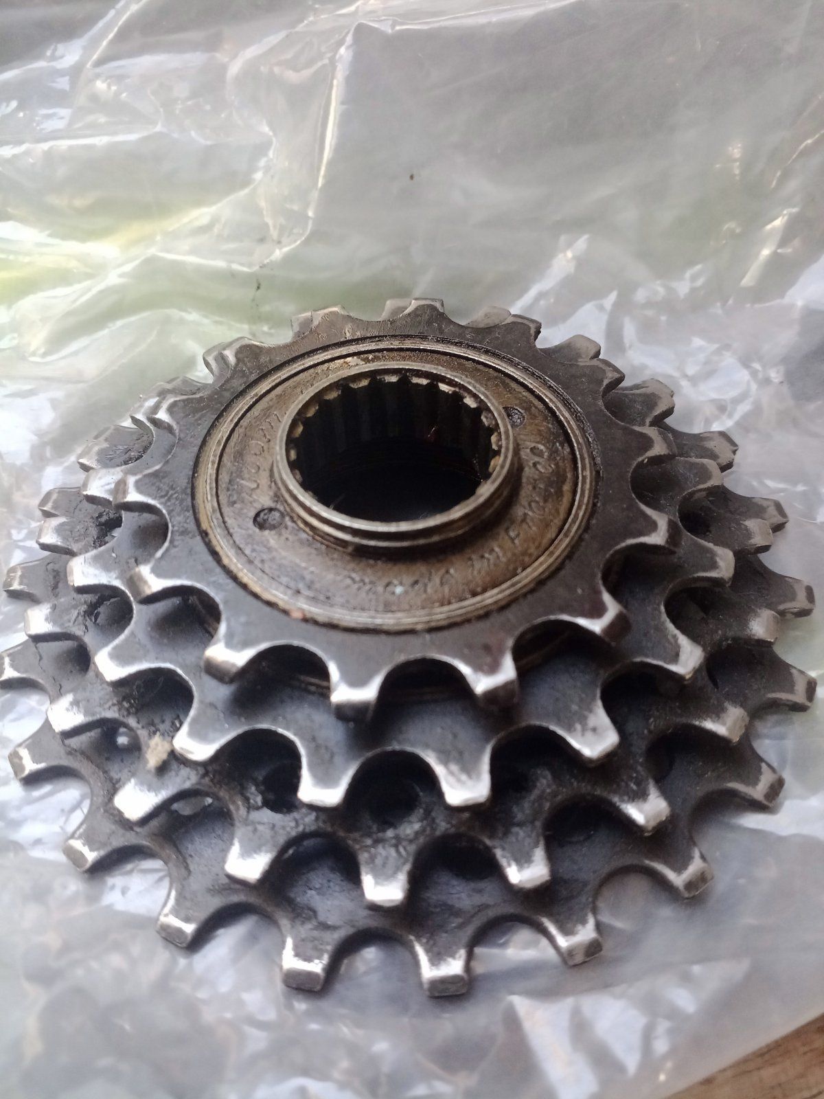

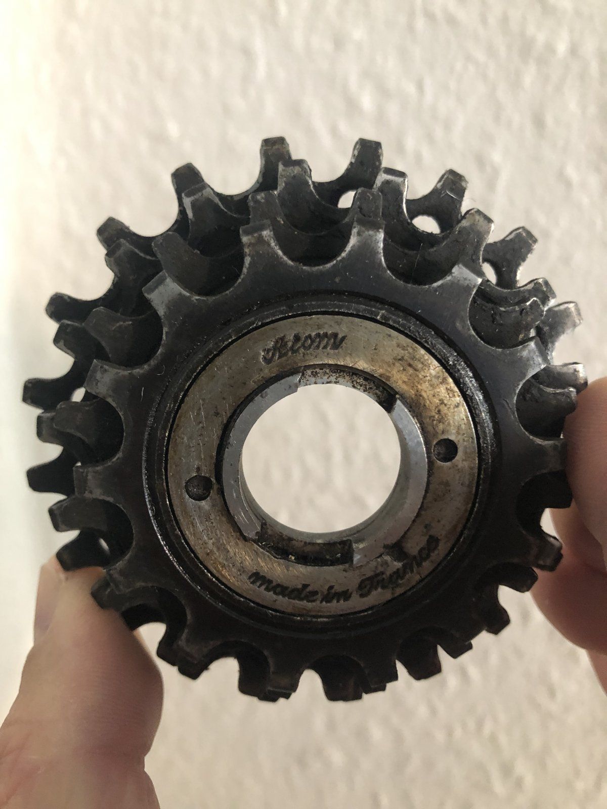

so einer aber ich bräuchte den mit BSA Gewinde nicht frz. Gibt beides von Atom. Anhang anzeigen 952960

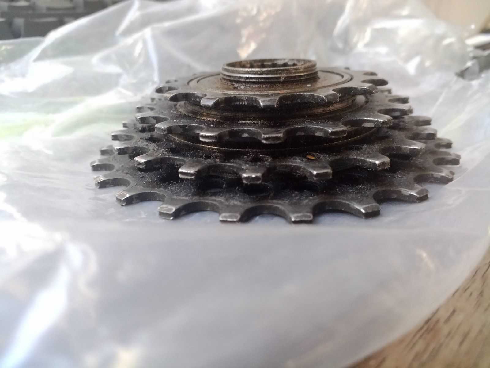

Ich hab den Kranz von einer Gipiemme Nabe runtergezogen... keine Ahnung auf was das hindeutet.
Ich weiß nicht ob da ein Ritzel abgenommen wurde... es sieht so aus als fehle da etwas.

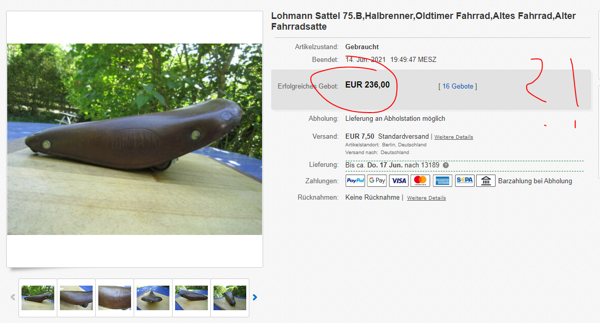

Gerade ausgelaufen auf ebay - sind die Leute bekloppt?
Ich habe an zwei weiteren Rädern bereits nen Lohmann 75B dran - bin ich jetzt reich?
Dabei hat der nicht mal das Aluminiumgestell.
Neben so einem Lohmann habe ich auch nen Möve aus den 50s ... die liegen mittlerweile weit über nem alten B17

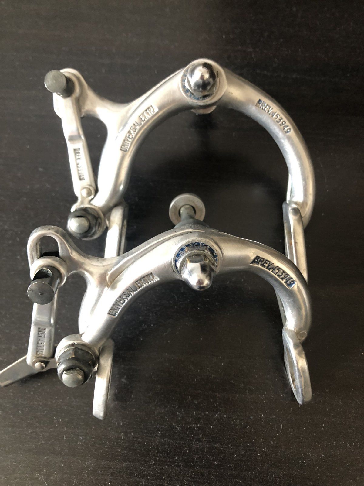

Sind die Bremsen nicht ein wenig zu neu für das Vorkriegsteil?
Im übrigen ein Klasse Faden. Der erinnert mich dran endlich mal mit dem Sichelrenner anzufangen.
Etwas neuer aber der Renner scheint mir in den 50ern ohnehin etwas modernisiert worden zu sein - siehe Diamant Doppelkettenblatt und Renak Schaltwerk. Daher "bewege" ich mich im Kreis von 15 Jahren in und um 1939 herum :) (zur Klarstellung und voller Ernst das möchte ja sonst eigentlich keiner und ich auch nicht!!!).
Natürlich könnte ich alles epochengerecht aufbauen und vorn auf Einfachkettenblatt und hinten FuS Dreigang umbauen aber ich möchte das Rad gern FAHREN, da ist mir eine Heldenkurbel vorn einfach zu umständlich und irgendwie ist das so mit dem Doppelkettenblatt ja auch durch die Jahre "gewachsen". Auch beim Sattel werde ich einen Kompromiss suchen müssen, einen Originalsattel von 1939 +/- den muss man erstmal finden und wenn dann wird der sich bestimmt fahren wie nen altes Stullenbrett... Lohmann 75 wurde oft genannt ist aber auch eher in den 1950ern zu verorten. Ich möchte so viel wie möglich am Auffindungszustand erhalten ohne dabei aber die Funktionalität einzuschränken.
Hauptproblem der Bremsen beim Rennhahn ist, dass ich vorn short reach benötige und nicht wie sonst üblich bei den alten Rädern lang vorn und lang hinten - das grenzt die Auswahlmöglichkeit alter Bremsen mehr als ein. Beispielsweise eine Weinmann 730, Altenburger passt vorn überhaupt nicht, ähnliches gilt iÜ auch für die alten Wippermänner etc pp. Die Universal waren so die eierlegende Wollmilchsau für dieses Projekt.
Ich habe auch keinerlei Idee was da original drangewesen sein könnte?!
Ich bin gern für Vorschläge und Ideen offen, sollte jemanden noch was an Bremsen einfallen (die auch verfügbar sein sollten :)). Bremsen sind ja schnell mal getauscht.
