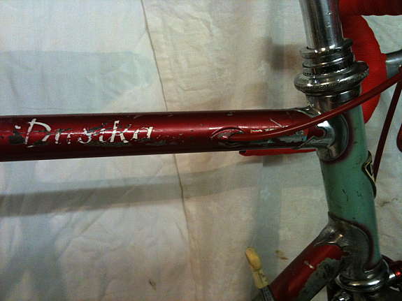

... das gab es aber schon in den 40ern ... und nicht nur für den Bremszug sondern auch für den Schaltzug ...
... hier z.B. bei meinem 50er Jahre Dusika ...

What!? :eek:
Okay, das kannte ich bis dato noch nicht. Mir sind die innenverlegten Züge bis dato nur an Rädern der genannten Zeit über den Weg gefahren, weshalb ich das auch immer als ein Indiz zur Altersfeststellung genutzt hab.
Und wieder was gelernt... :)
