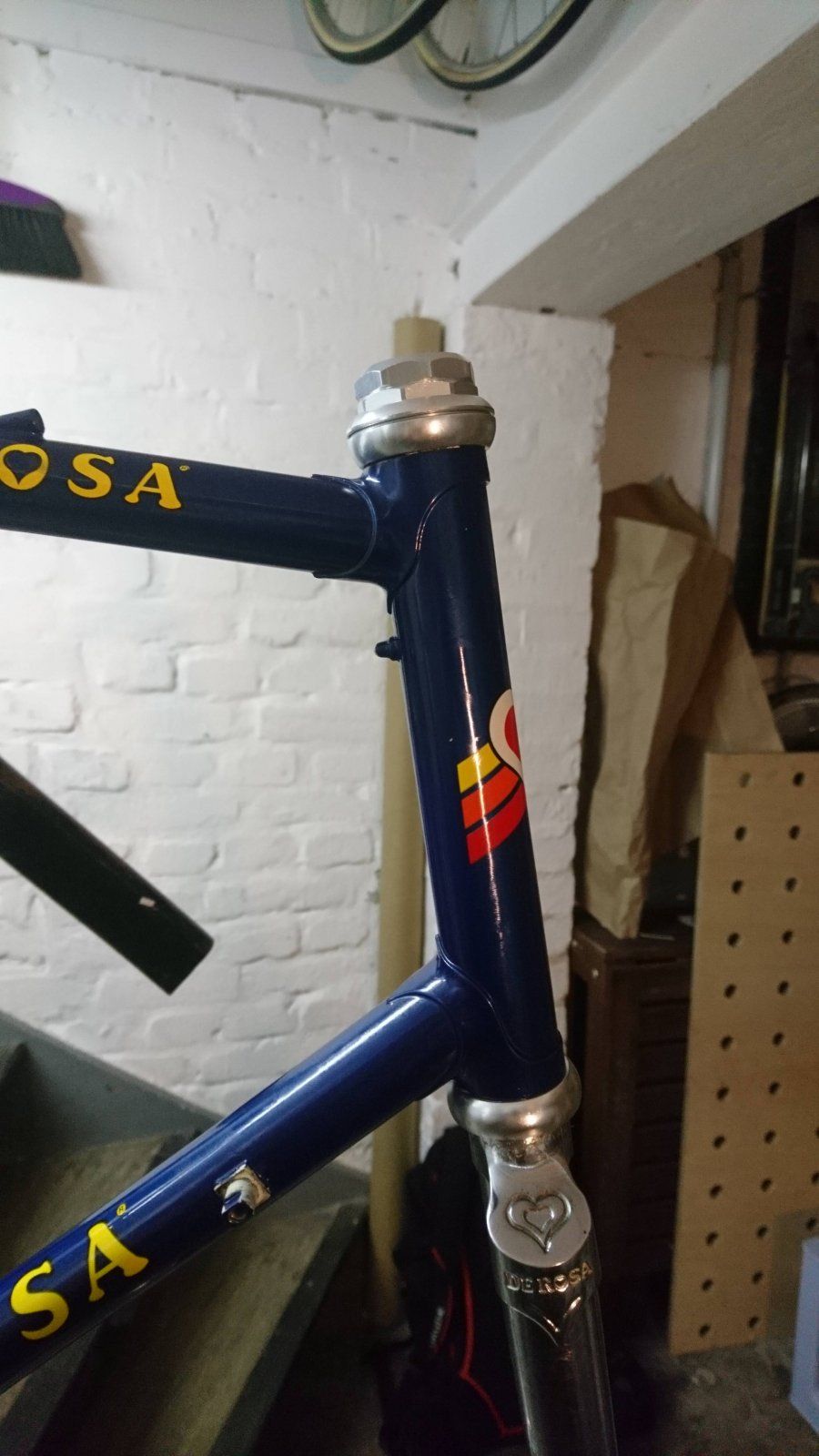

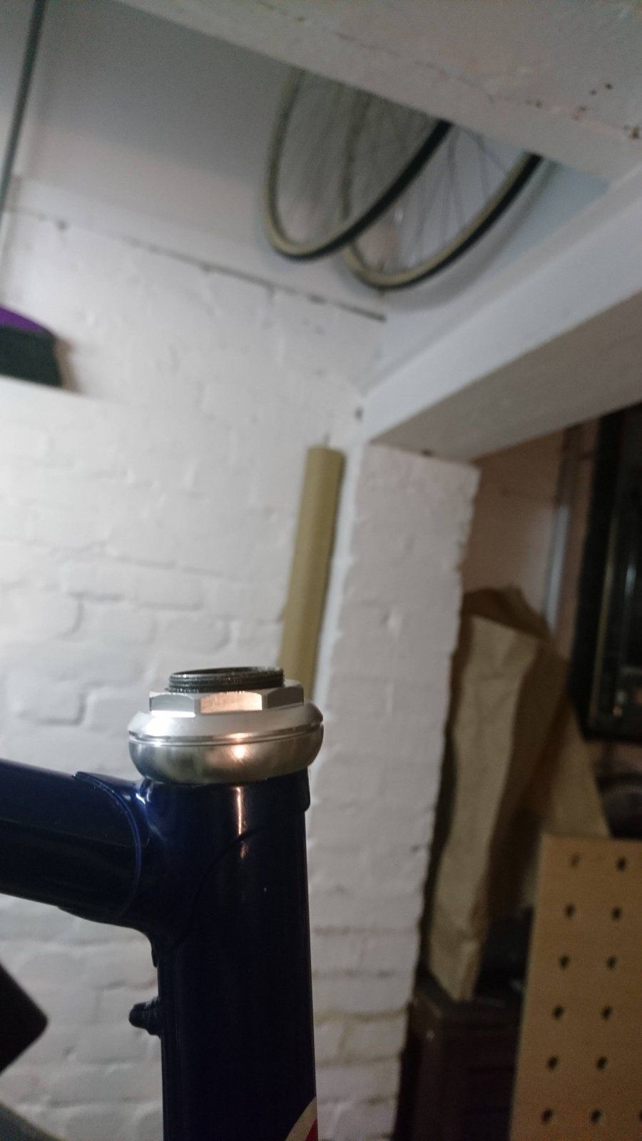

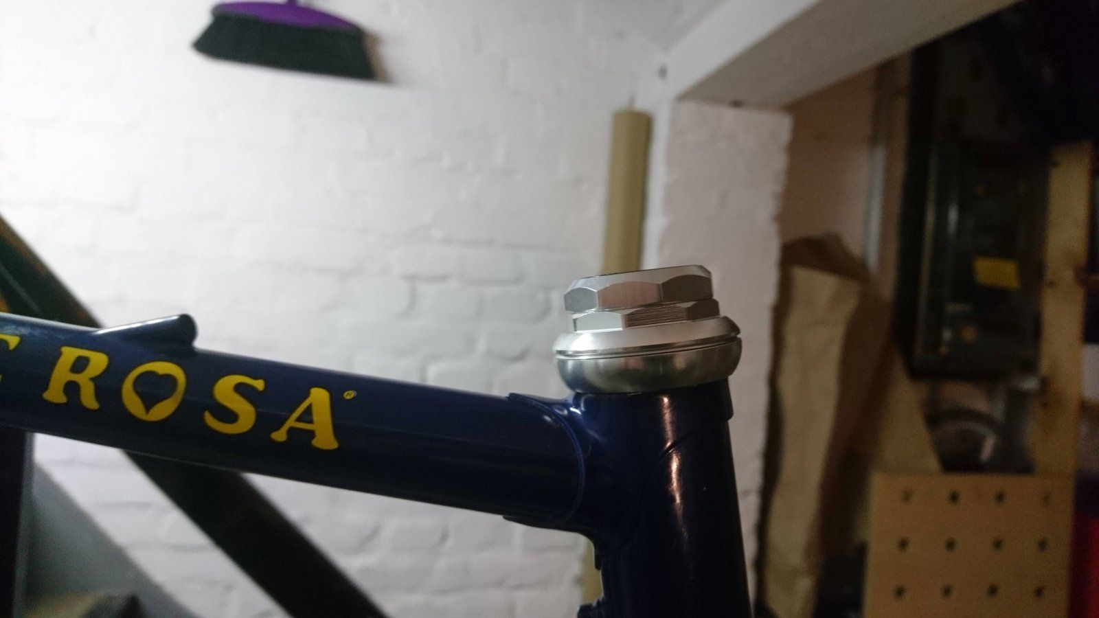

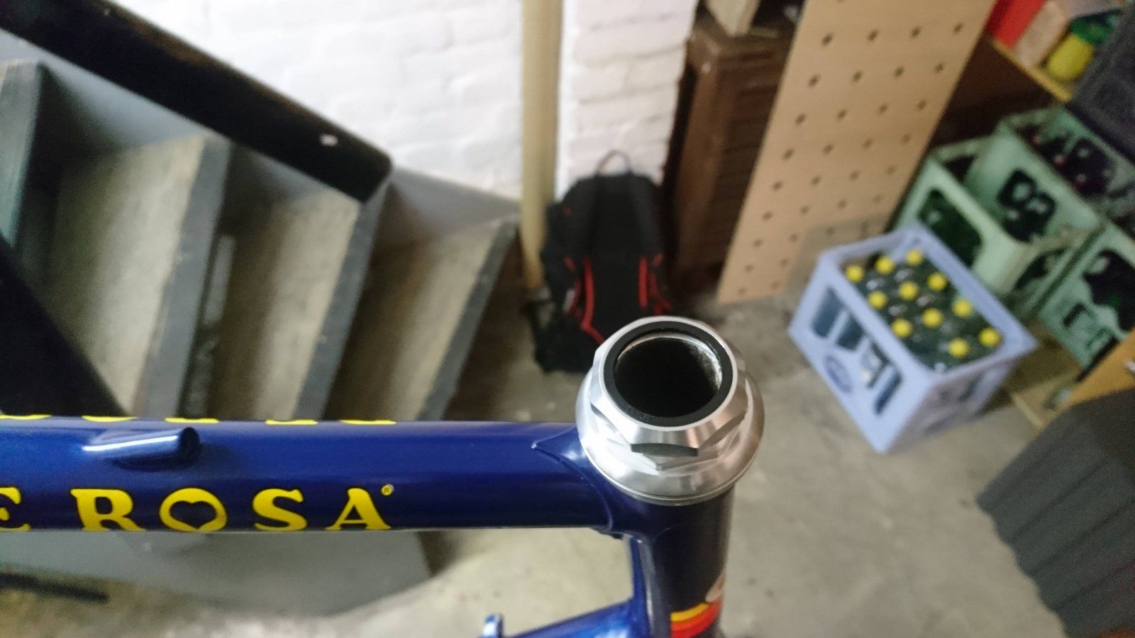

An zwei gegenüberliegenden Schlüsselflächen 30°nach unten geneigt Gewinde M3 bohren/schneiden,dann Madenschrauben zum Lagerschalenkontern festziehen. Kopfmutter aufkleben

satellite steuersatz, hab ich so bekommen, der schwarze punkt ist die madenschraube. bisher unauffällig, soll ich detailbilder machen?
Es gab Steuersätze , wo das mir den Madenschrauben original war, die Kontermutter , oder auch Ziermutter ist dann nur Optik , und darf bei zu wenig Gewinde auch geklebt werden:D.

Hier isse als Anhang...
