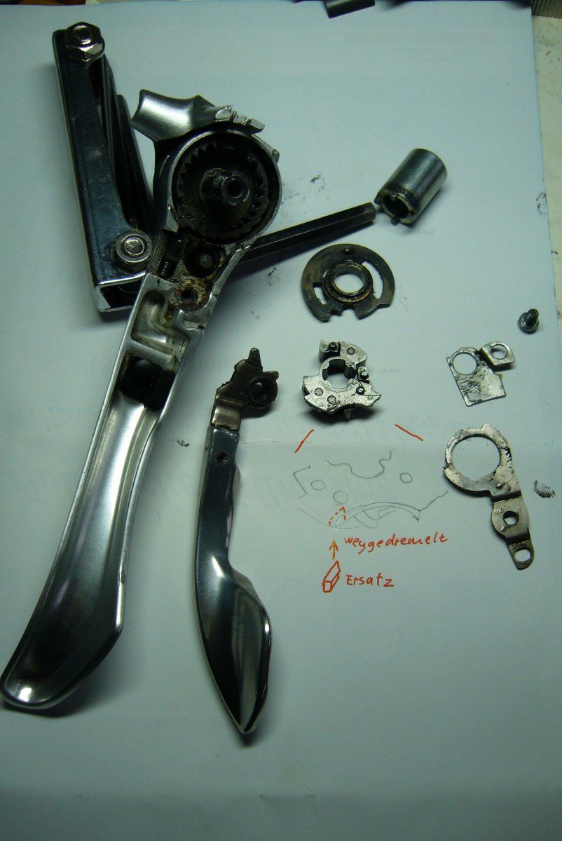

Nachdem mein letzter Beitrag nur Geschwafel war, möchte ich hier doch noch mal einen echten Bastelpunkt setzen. Die Klebemöglichkeit ließ mir keine Ruhe, und nun hat es mit der Unterstützung eines "Dremels"(Billigteil von ALDI) geklappt.
Sorry für das grottige Bild (wenigstens die Schraubstockkanten sind ja schön scharf...), aber der STI-Bastler erkennt wohl das wesentliche, vor allem die kleine Zutat rechts oben: nachdem ich eine Kante in die Verschleißkante "gedremelt" hatte (HUI ! Vorsicht ! Das geht ja dermaßen schnell !) und dem einzuklebenden 0,5mm V2A-Blechstück (vielleicht auch V4B oder was weiß ich, auf jeden Fall ziemlich hart) eine Art Widerlager gesichert hatte - das ist leider nicht so gut zu erkennen, das Ende der angearbeiteten Kante ist keilförmig, habe ich jenes Stückchen, ca. 3x2x0,5mm aufgeklebt und dabei endlich mal nicht mehr versucht, die Klebefuge so dünn wie möglich zu quetschen. Bei Metallklebereien kommt´s wohl auf die Flächen an, die schön parallel verlaufen müssen. (Habe Pattex Kraft-Mix eingesetzt)
Ich denke, es war einiges Glück dabei, ich musste fast nichts korrigieren nach dem Aushärten des Klebers. Der Überstand ist im Bild noch zu sehen, seeehr vorsichtig abgemacht. Die Belastung dieser Verklebung ist ja nun so, dass sie immer nur in ihren Sitz gedrückt wird, und das ergibt doch eine ermutigende Prognose. Es funktioniert im Trockenbetrieb, im eingebauten Zustand dürften die Belastungen kaum größer sein. Ob es dazu kommen wird ? Ich habe meine Radflotte eigentlich arrondiert, aber der 7700er ist sowas von elegant, und diese Mechanik fasziniert mich wie keine andere. Vielleicht, vielleicht... Vorher müsste ich allerdings noch etwas gegen das Hakeln des STI tun, das ist schrecklich ! Ich vermute die Ursache in oben abgebildetem Teil, klemmende Klinken oder so was.

Im Wechselbad der Gefühle nun doch ein eher zuversichtlich stimmender Nachtrag:
Bei dem Versuch konnte es nicht bleiben, also wieder alles auseinander und von vorn! Dabei fiel auf, dass auf der abgedremelten (jungfräulichen) Fläche der Kleberfilm recht gut hielt - ich musste ihn mit einer Teppichmesserklinge runterschälen. Das Klebeversagen lag also wahrscheinlich auf der anderen Seite, und dort war ich tatsächlich recht fahrlässig vorgegangen, hatte das Material oberflächenmässig einfach so wie es war benutzt (Zudem hatte ich der Aushärtung evtl. zu wenig Zeit gelassen). Nun war das Ausgangsmaterial allerdings nie sorgfältig aufbewahrt und teilte sich mit allem möglichen eine Werkbankfläche, Kontamination mit Fett uä nicht ausgeschlossen. Anstatt chemische bevorzugte ich physikalische Reinigung (380er Schleifpapier).
So, hier ist alles wesentliche vor dem Zusammenbau zu sehen, zusätzlich der Versuch, den Eingriff zeichnerisch etwas klarer darzustellen. Außerdem ist auch noch dieses Sonderwerkzeug für die Endschraube zu sehen, die bei diesem Havaristen aus einer Fahrradwerkstatt zufällig dabei war (nicht jedoch Schelle und - besonders ärgerlich ! - und Griffgummi).
Nach kurzem Jubel gab es dann eine Blockade in der Mechanik, die sich jedoch - peinlich, peinlich - dadurch erklärte, dass ich einen Zug eingeführt hatte, aber die schwarze Abdeckung über der Einfädelöffnung nicht drin war. Jetzt ist die Zugaufnahme "geschlitzt", der Zug musste ja raus. Es funktioniert, aber die aufzubringenden Bedienkräfte sind doch eher suboptimal. An mangelnder Schmierung kann´s nicht liegen, der Hebel wird auch nur in der Hand im "Trockenbetrieb" getestet. Das Hakeln beim Betätigen des großen Hebels ist furchtbar ! und dazu fällt mir gar nix ein.QUATSCH ! Hab ihn an einen Lenker montiert, nimmt sich jetzt recht normal aus(eingefügt am Morgen des 5.11.) Quod erat demonstrandum demonstratum est. Zumindest für ca. 50(jetzt ca. 300) Rückschaltvorgänge ...
