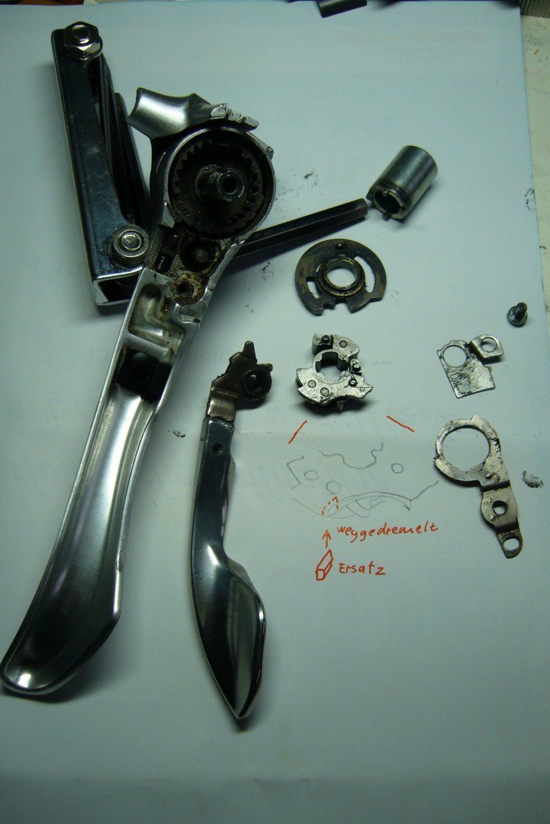

Hallo Daniel,
wau! Ich bin überrascht. Positiv überrachst. Du scheinst begabt zu sein. Ich gratuliere zur erfolgreichen Wiederherstellung deines STIs und freue mich darüber, daß wir helfen konnten. Eine Frage. Welche Feder genau ist geknickt? Die hintere unter dem schwarzen Kunstoff? Die gab's mal als Ersatzteil. Außerdem sollte ich mindestens eine davon haben. Da ich in nächster Zeit meine Teilesammlung der ST-7700-x mal näher anschauen muß - ich hoffe, etwas für den Andreas zu finden -, könnte ich für dich gleich mitschauen. Meld dich, falls du das Ding willst/brauchst.
Viele Grüße und viel Spaß mit deinem STI
Franz
