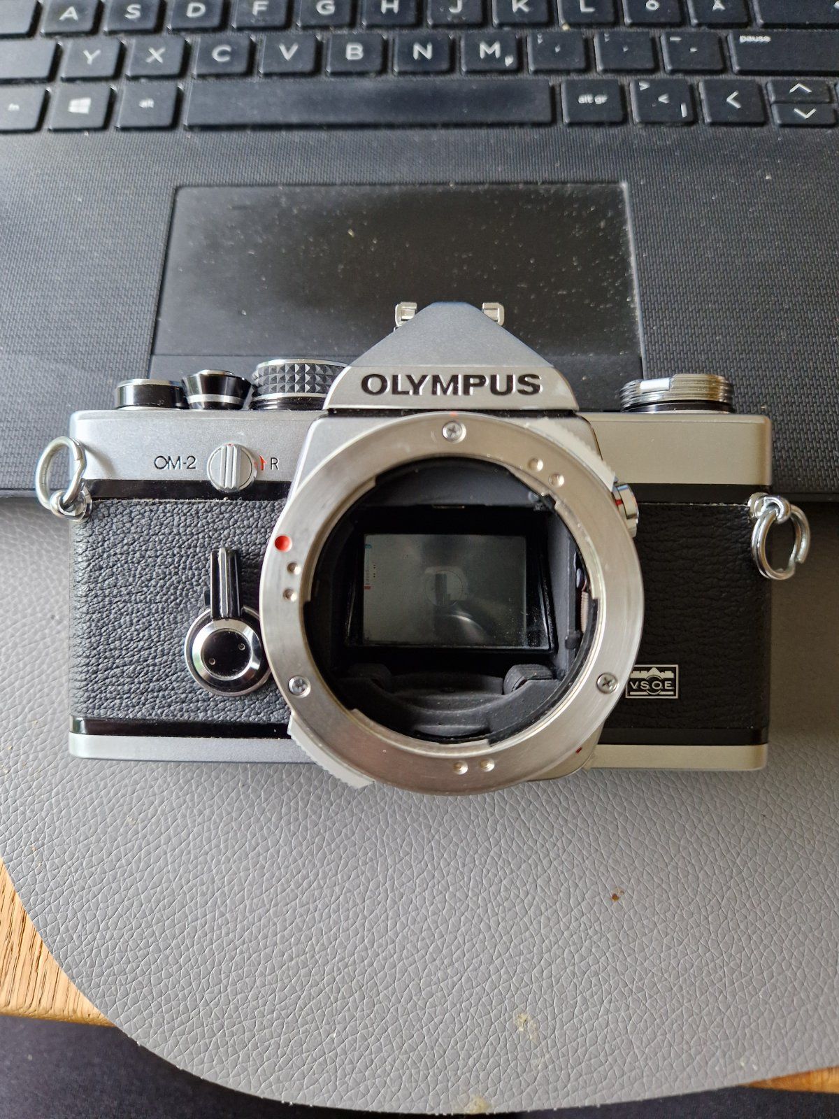

Auf B komme ich erst gar nichtHaste mal auf Manual und „B“ gestellt…?
Wenn ich den Hebel auf Check blinkt die Leuchte rot, also Batterien nicht okay, oder ein anderer Fehler?
Google malAuf B komme ich erst gar nicht.
Da kommt von @DS19Pallas bestimmt noch was mit mehr Input, aber danke.Google mal
Hab leider die alten B Anleitungen für OM /1/2 und 1n /n 2 beim Umzug entsorgt da ich mich analog von Olympus komplett getrennt habeDa kommt von @DS19Pallas bestimmt noch was mit mehr Input, aber danke.
Um B einzustellen, musst du den kleinen Entriegelungshebel vorher drücken (unten am Bajonett)Da kommt von @DS19Pallas bestimmt noch was mit mehr Input, aber danke.
Besten Dank FrankUm B einzustellen, musst du den kleinen Entriegelungshebel vorher drücken (unten am Bajonett)

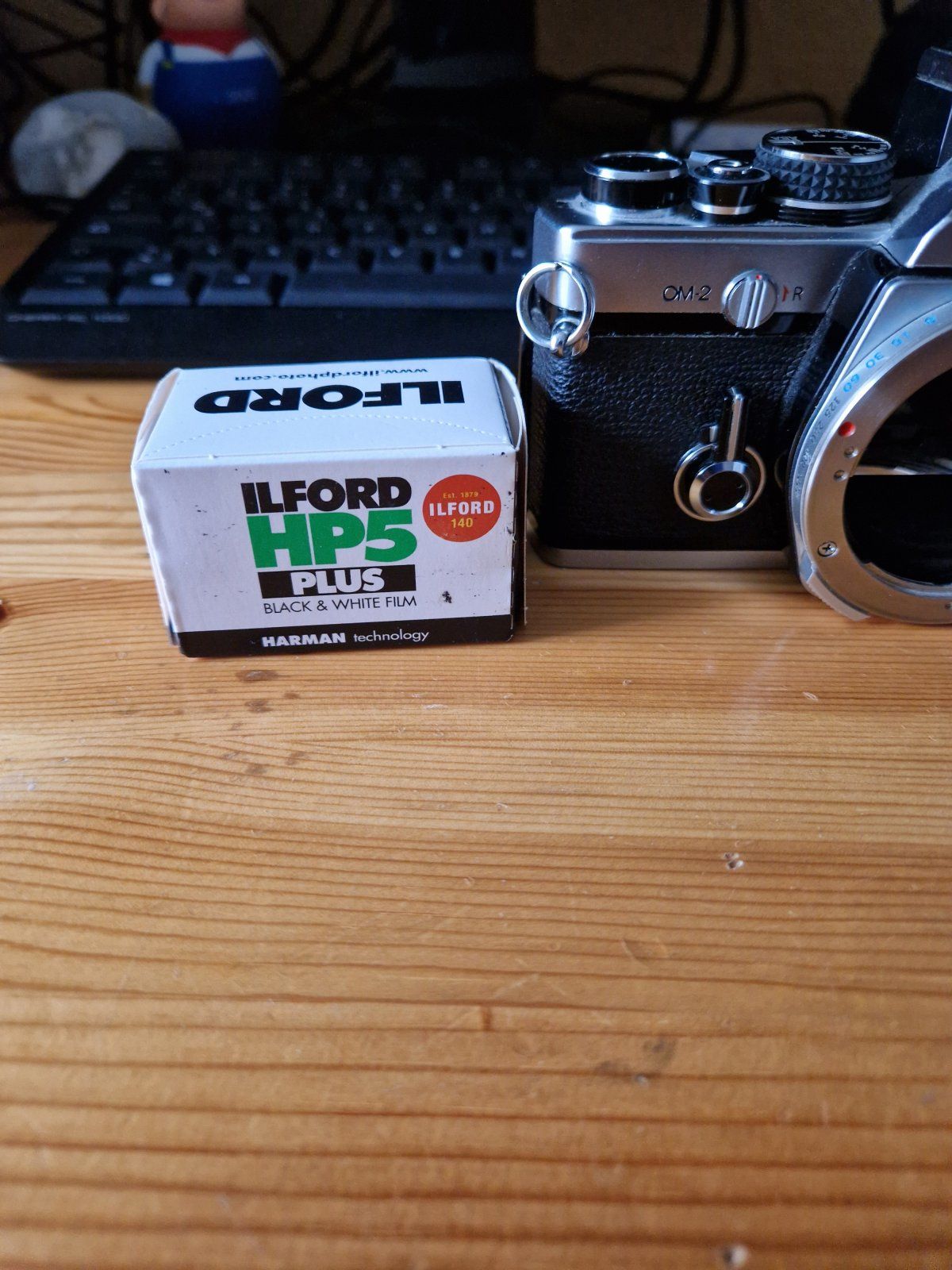

Prima. Jetzt noch'n schönes 1.8/50 angeln und nen Ilford XP2 rein - und los geht's ...Besten Dank Frank![]()
Sie hat ausgelöst,und der Spiegel ist nach unten geklappt.
Den hätte ich noch da, 7/23 abgelaufenPrima. Jetzt noch'n schönes 1.8/50 angeln und nen Ilford XP2 rein - und los geht's ...![]()
Auch gut. Ist ein klassischer SW-Film. Der XP-2 hat halt den Vorteil, dass er im normalen C41 Prozess (Farbnegativ) entwickelt wird, den jedes Labor kann …

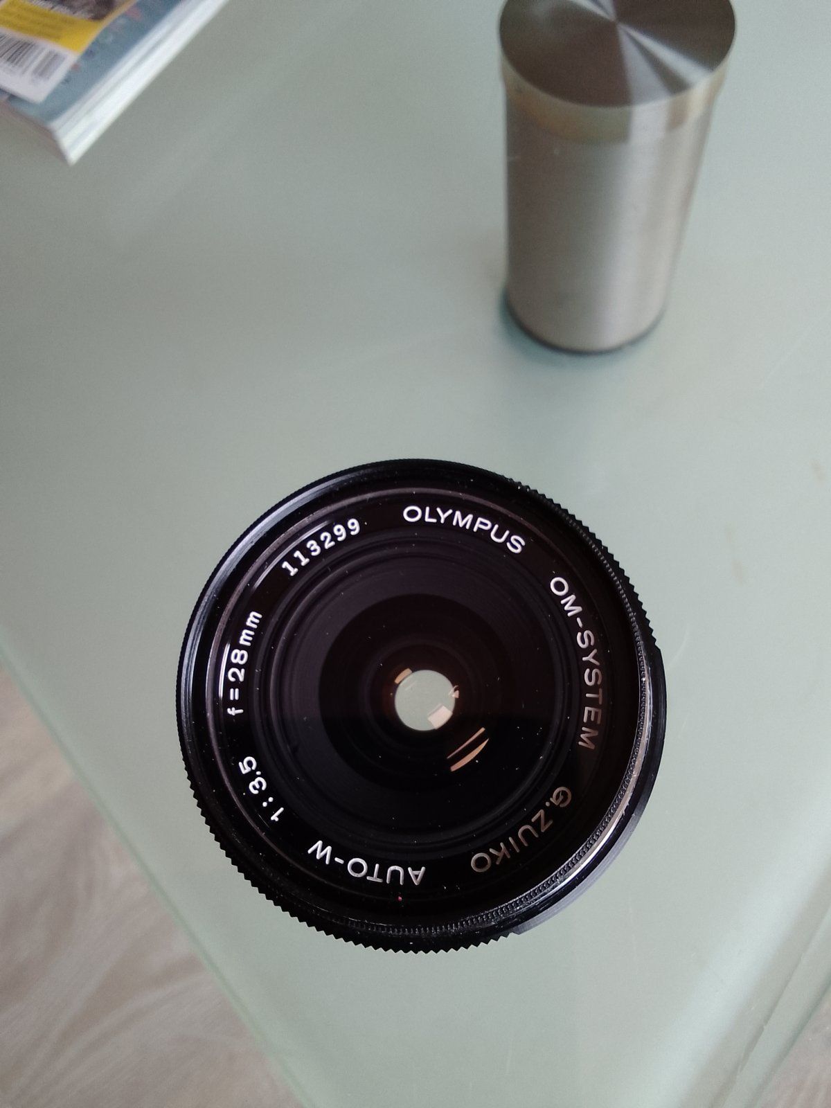

Beim 28 kann ein Haken gesetzt werdenZu der Olympus
28mm
50mm und
135mm
Beim 50er auchBeim 28 kann ein Haken gesetzt werden
Würde ich nicht machen, weil mit M42 keine Offenblendenmessung mehr geht ...Gibt es einen Adapter von dem OM Bajonett auf M42, dann hätte ich auch ein 135mm ?
