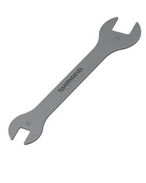

Dann solltest Du Dir gute Konusschlüssel von Park Tools, Shimano oder Campa
zulegen -am Besten mit verschiedenen Größen:13mm, 14mm, 15mm und einen normalen 17er Schraubenschlüssel für einige Kontermuttern.

Zitat: Dann solltest Du Dir gute Konusschlüssel von Park Tools, Shimano oder Campa zulegen -am Besten mit verschiedenen Größen:13mm, 14mm, 15mm und einen normalen 17er Schraubenschlüssel für einige Kontermuttern.
ist auf jeden fall immer eine gute investition und wenn die naben eh platt sind könntest du dich ja daran mal ohne skrupel versuchen. :rolleyes:
