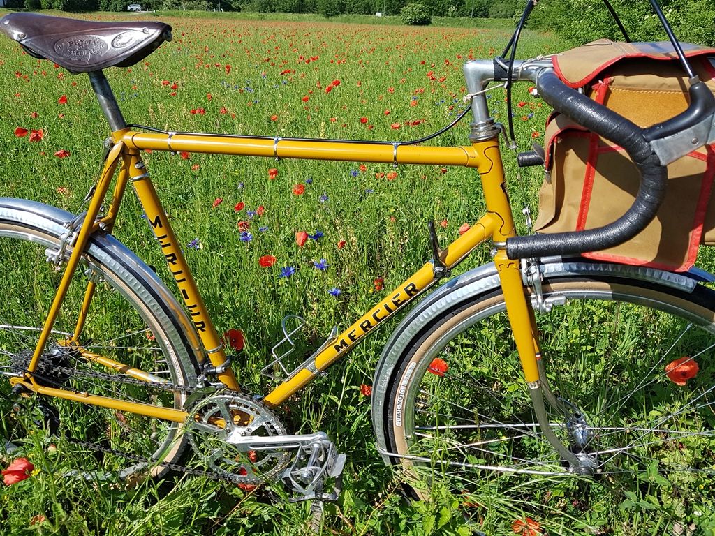

Reifen sind 30er! Bisschen gefummelt und es dreht frei! Vorne auch mit dem Plasteblech unproblematisch - da sollte es mit dem Aluding erst Recht gehen! Habe so Fender Nutz bestellt - denke damit gewinne ich noch 1-2mm hinten...Honjo-Winkel und die flachen GB Streben hab ich auch... das wird...! Leider schon wieder zeitnot - Freitag ist der nächste 400er...

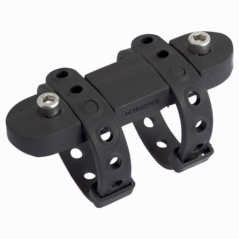

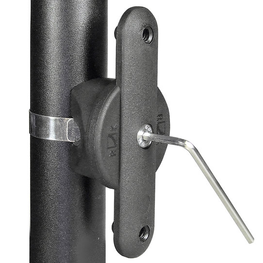

Aber es gibt nichtklassische Lösungen, die eher nach vorne aufrtragen als nach hinten:
Klickfix
Zéfal
oder auch so
Elite
Décathlon
k$a1c4b80e7a4b2aebfdb93aabcc807a3b
Den oberen Zéfal und den unteren Décathlon habe ich da, die kannst du auch haben.

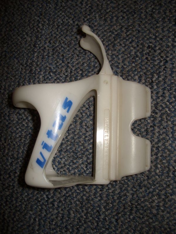

Achja, und dann gibts ja auch noch Halter für ohne Gewinde, zum Ranschnappen an den Rahmen. Ich hab hier einen von Novelix, auch schon ein Klassiker. Passt übrigens hervorragend an ein Vitus.

So, gerade zurück von einer kleinen Testfahrt (60km, flach). Rad fährt sehr gut soweit - schleift nix. Eng ist es natürlich, ein gelegentliches zzzzzt vorne oder hinten, wenn ein Steinchen durchgeht. Auf jeden Fall wäre es fahrbar. Mal gucken ob die FenderNutz den Abstand noch etwas verbessern können.
Reifen machen einen guten Eindruck, es fährt sehr komfortabel. 4 Bar vorne, 4,5 Bar hinten. So leichtes Pflaster merkt man gar nicht mehr. @Markenrad Die Reifen scheinen mir sehr ähnlich den Veloflex. Mit denen hatte ich gestern eine Panne, Ministeinchen ging glatt durch. Heute auf der Fahrt durch Frankfurt echt ÜBERALL! (du kennst das) Glasscherben. Für die Stadt/Pendeln würde ich solche geschmeidigen Rennreifen ohne groß Pannenschutz definitiv nicht nehmen. Frust ist sonst (wie bei deinem Kollegen) vorprogrammiert. Dann doch lieber GP4S o.ä.
Flaha-Schellen hatte ich jetzt testweise einfach um 90° gedreht. Dann ist zwar die Delle nicht mehr an der richtigen Stelle, aber eine normale Schlauchschelle würde ja auch gehen - und die hat ja auch keine spezielle Aussparung. Bein ist auch weit genug weg - keine Gefahr hier - entgraten werde ich aber sicherheitshalber trotzdem.

So Leute, hier steht ja noch eine Rückmeldung aus zum Stand aus. Hier der aktuelle Ausbauzustand der Gazelle:
Gleichzeitig wird das auch der letzte sein. Um es kurz zu fassen: die Gazelle ist es nicht...! Ich bin damit jetzt 2318km gefahren. Davon 2x 400km und 1x 600km. Es geht, ja, aber es geht besser. Das ist so nicht die Lösung die ich gesucht habe. Der ganze Aufbau ist ein einziger, riesengroßer Kompromiß. 100% optimal bei allen Wünschen gibt es natürlich nie, aber hier sind es mir zu viele Sachen, die irgendwie gebastelt sind. Und vor allem merke ich beim fahren: Sie will das nicht! Vor allem mag sie die Lenkertasche gar nicht! Und die große Satteltasche führt zu extremem Lenkerflattern. Einen 400er konnte ich gar nicht freihändig fahren - das mache ich normalerweise häufig zur Entlastung...
Was ich damit mache weiß ich noch nicht. Auf jeden Fall bleibt sie nicht so. Entweder, ich baue komplett zurück auf einen eher zeitgerechten Ausbau mit Rahmenschaltung, Tricolore oder Dura Ace 8x, denn hübsch ist sie ja schon! Der Lack ist nicht einfach Spermaweiß sondern Perlmutt und irisiert wunderbar im Sonnenlicht. Das kriege ich aber nicht aufs Foto. Oder sie geht zurück an den Vorbesitzer, der hatte diesbezüglich schon Interesse bekundet. Mal sehen.
Ich bin zu folgendem Schluß gelangt: Was ich möchte, an Eigenschaften und Features, lässt sich nur schwer oder gar nicht mit einem alten Rad/Rahmen realisieren. Mein sportlicher Ehrgeiz liegt eher auf der Langstrecke und da ist es mir zunehmend nicht mehr wichtig, einen Klassiker zu fahren. Zumindest für Strecken ab 600km. 200 und 300 kann ich (inzwischen...) eigentlich mit jedem meiner Räder fahren, solange es 28mm Reifen hat. Deshalb werde ich mir erstmalig ein neues Rad kaufen, mit aktuellen Komponenten. Wen das interessiert guckt hier, aber das ist nix für zarte Klassikerseelen, also nur klicken wenn du heute mental stark bist!
Viele Teile ziehen weiter ans Guylaine. Dem werde ich nochmal eine Chance geben - eigentlich erfüllt das deutlich mehr Punkte auf meiner Wunschliste und vielleicht bekomme ich den Zehenüberstand in den Griff (evtl. 650B Umbau) oder ich bekomme einen ähnlichen Rahmen 2 Nummern größer @forensisch hat da noch was für mich in der Garage - aber die Entscheidung braucht noch ein Paar Tage. Das Guylaine fuhr ich (bis auf das Schuhproblem) eigentlich sehr gerne...
