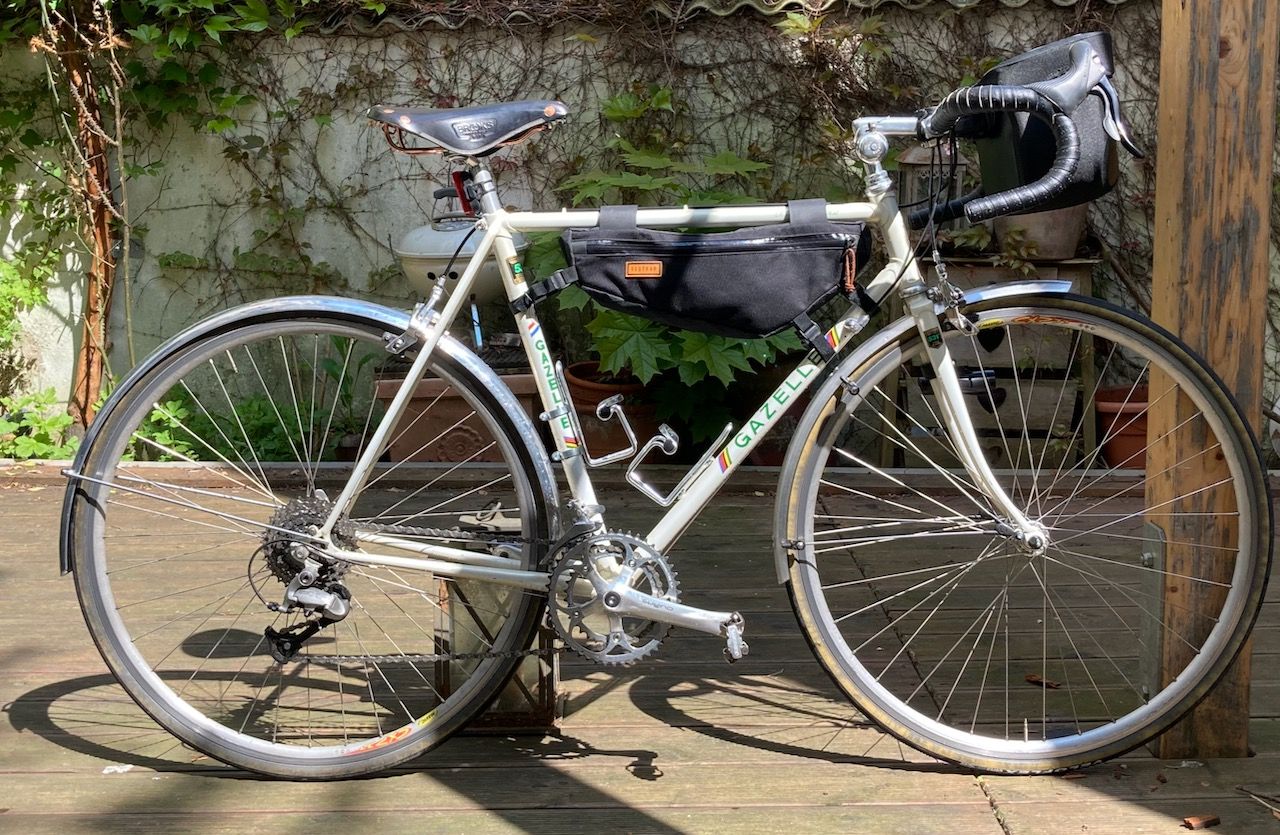

So, da bin ich wieder. Handykamera kaputt und das Profi Kameraequipment, daß ich von meinem Schwager als Dauerleihgabe hatte, wollte er nach 2 Jahren dann doch mal zurück. Neues Handy gestern angekommen, jetzt kanns weitergehen!
Ich hatte ein bisschen Stress, weil ich die Gazelle vergangenes WE zum Fléche Allemagne einsetzen wollte. Hat auf den letzten Drücker gerade noch geklappt, bis zum Abend vorher noch geschraubt...puh.
LRS, SW, Schutzblech vorne, Lichtanlage sind nur provisorisch. So siehts aktuell aus:

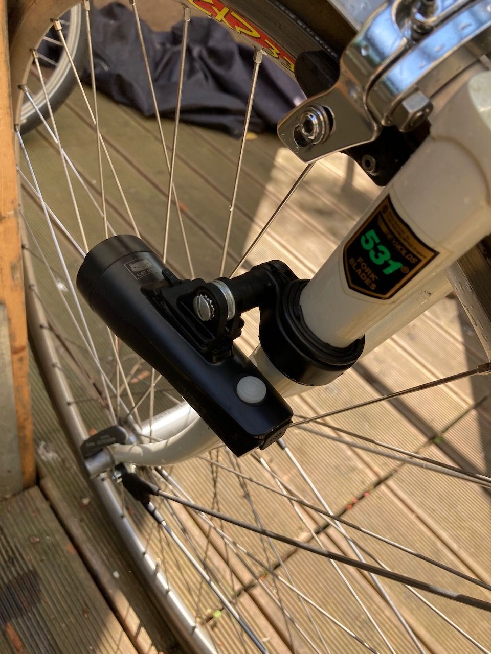

Beleuchtung ist erstmal provisorisch mit 2x Gvolt70 an der Gabelscheide. Bastellösung, funktioniert aber gut:

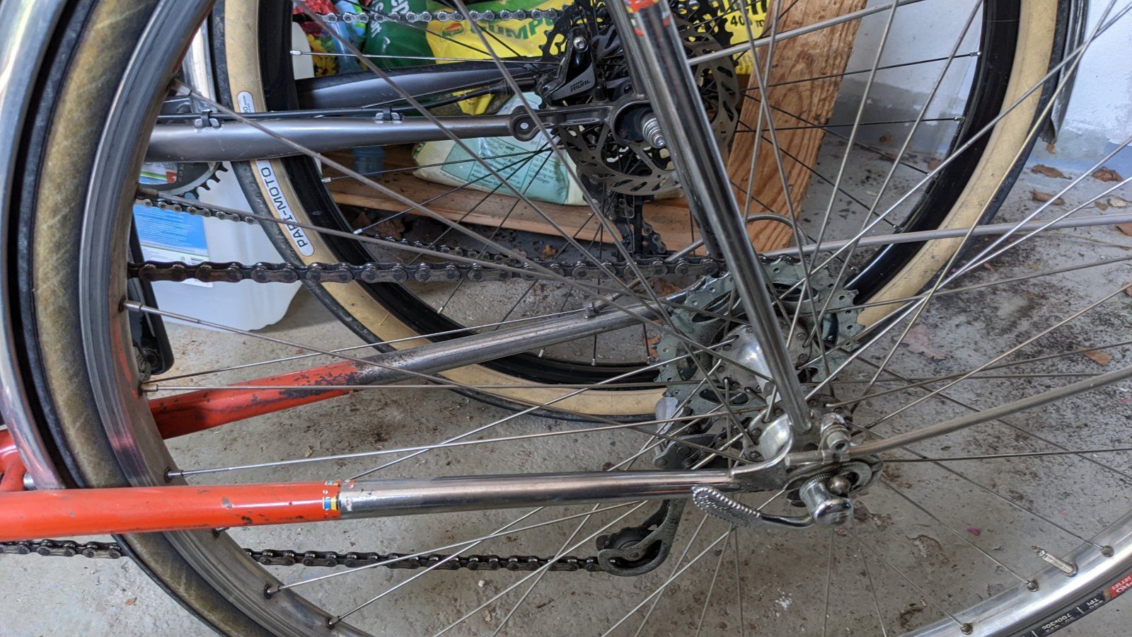

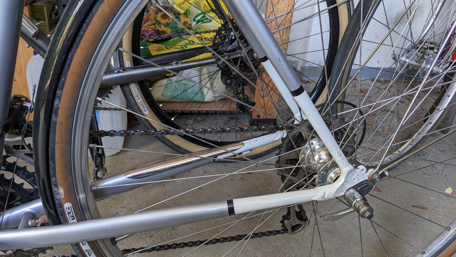

Etwas verwundert bin ich darüber, das ich mit eingebautem Schutzblech kein HR montieren kann! Im Ernst, es geht nicht! Auch ist der Steg ewig weit weg und hat kein Loch. Ich habe was gebastelt mit Zeug-das-grad-da-war damit sich das Blech Richtung Sattelrohr wegdrückt und dann wieder zurücksprint. Das funktioniert mit komplett abgelassener Luft gerade so.
Wundert mich bei einem Rahmen, der ja durchaus für Bleche gedacht war dann doch...?! Jemand eine Idee? Zuerst einmal soll das Problem natürlich konservativ behandelt werden.
Einen invasiven, chirurgischen Eingriff möchte ich (noch) nicht vornehmen - würde das aber hier aus Rücksicht auf die Gesundheit der Stahlrahmenliebhaber eh nicht hier dokumentieren...

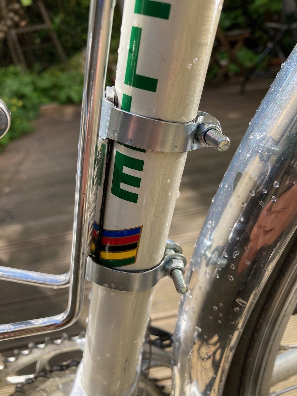

Ösen für einen 2ten (oder gar 3ten) FlaHa gibt es nicht, da musste ich mit Schellen arbeiten. Damit nichts verkratzt, habe ich alles mit altem Schlauch beklebt und dann freigeschnitten. Schrauben muß ich noch kürzen...

Etwas verwundert bin ich darüber, das ich mit eingebautem Schutzblech kein HR montieren kann! Im Ernst, es geht nicht! Auch ist der Steg ewig weit weg und hat kein Loch. Ich habe was gebastelt mit Zeug-das-grad-da-war damit sich das Blech Richtung Sattelrohr wegdrückt und dann wieder zurücksprint. Das funktioniert mit komplett abgelassnener Luft gerade so.
Einen invasiven, chirurgischen Eingriff möchte ich (noch) nicht vornehmen - würde das aber hier aus Rücksicht auf die Gesundheit der Stahlrahmenliebhaber eh nicht dokumentieren...
Einbau vom HR mit plattem Reifen ist mE nach häufig wenn der Rahmen für 25er oder 23er Reifen gedacht war. 28er waren in der damaligen Ära ja schon Traktorreifen. Dazu die schrägen Ausfaller.
Habe ich an meinem moderneren RR-Rahmen auch und der ist eigentlich für 28er mit Blech gemacht. Mach ichn23er rein flutscht alles ohne Theater.

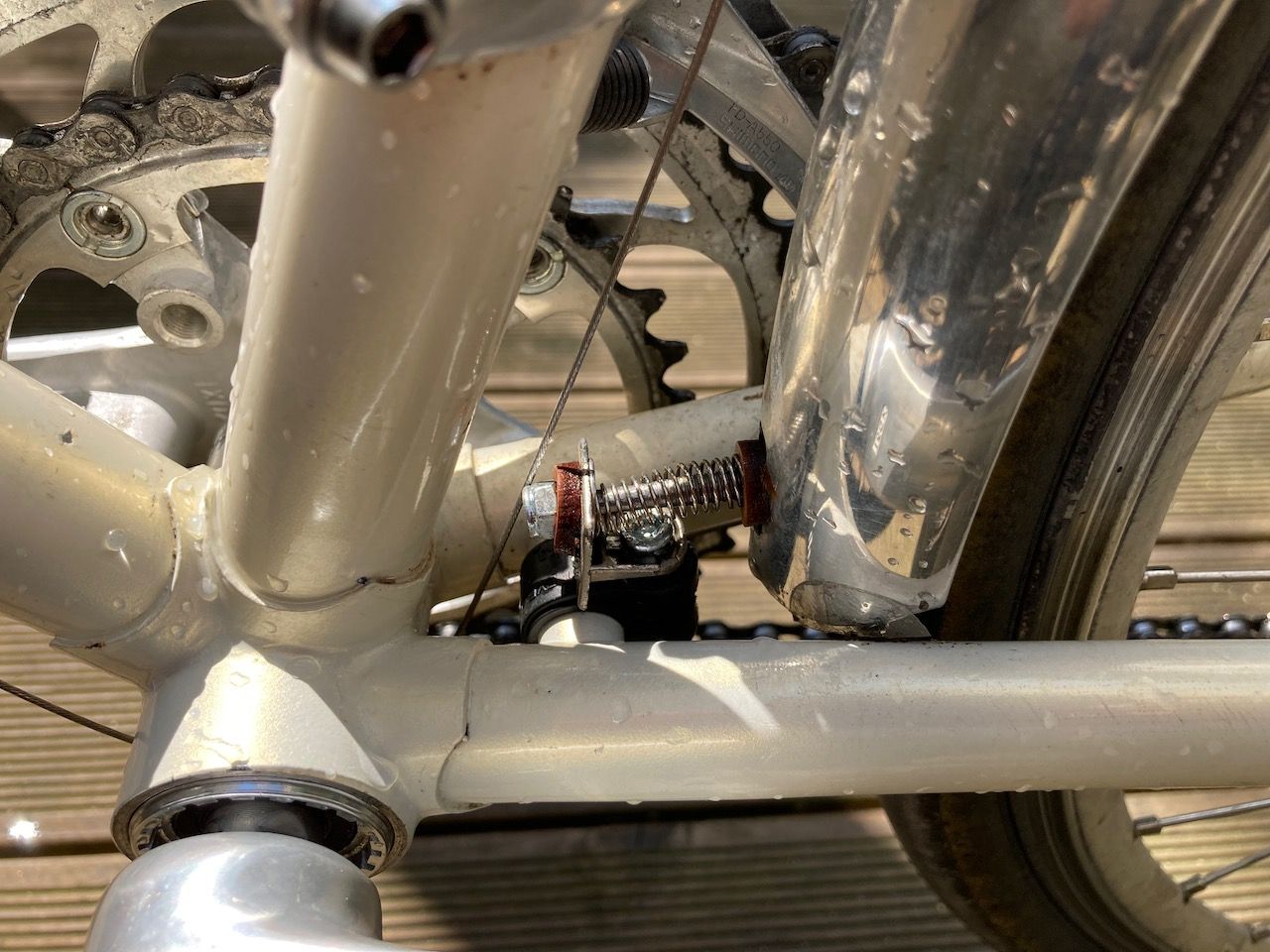

Das hat ja dann seine Berechtigung. Ist mir auch schon passiert, dass ich nach Panne die Minipumpe 100+ Hübe gequält habe um dann festzustellen ....
Ansonsten ist es aber eine gute Idee das Blech ein gutes Stück tiefer als das TL gehen zu lassen.
Stimmt, aber dann lässt sich das Blech vermutlich nicht weit genug Richtung Steg drücken. Da werden dann die Streben zu eng? Muß ich mir angucken, aber ich glaube das geht nicht...
Die Schrauben von der Flaha Schellen werden aber noch gekürzt
Also normal ist es, dass es mit abgelassener Luft ohne Gebastel geht und man diese Federlagerung baut, damit es auch mit Luft klappt.
Du bist mit dem HR ja ganz hinten in den langen Ausfallern. Eigentlich versucht man mit Blechen möglichst weit vorn zu klemmen. Da muss dann aber der Flaha nochmal bewegt werden.
Garantie, dass es dann wirklich gut klappt gibt's leider keine.
Die Beiden funktionieren mit etwas Nachdruck so gerade eben ohne Federdingens mit nur wenig Luft anlassen
So kenne ich das auch. Bei mir geht es aber eben gerade so wenn die Luft abgelassen ist
Ok, aber wird es dann unter der Bremse nicht noch enger? Oder bewegt sich das VR genug nach unten? Müsste ich probieren...
