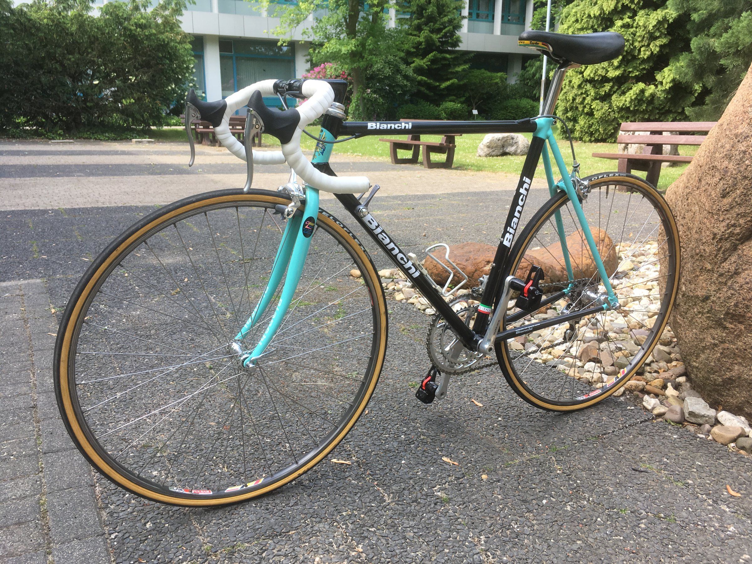

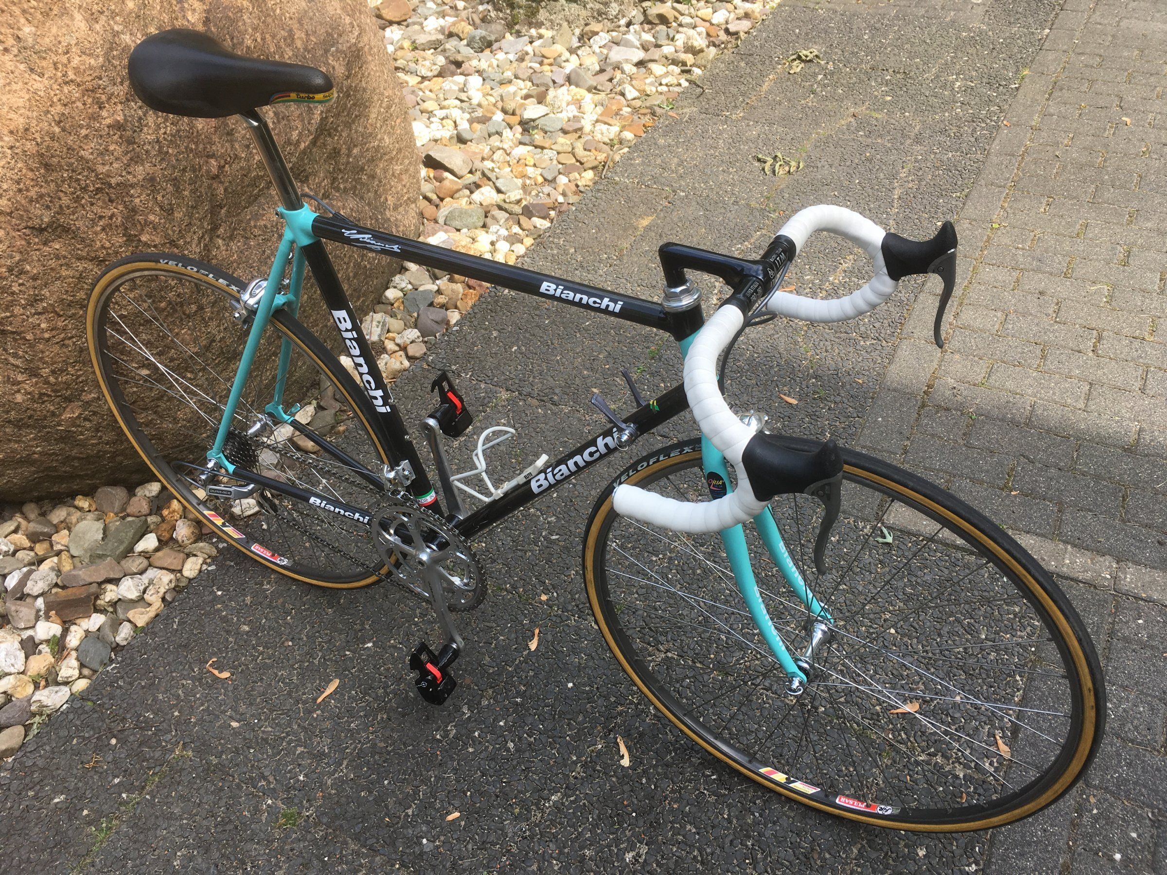

Sehr schick und heftig coole Farbe. Glückwunsch.
Ich würde aber den Gabelschaft noch kürzen. Die Spacer zerstören irgendwie den Gesamteindruck. Und der Vorbau scheint über Maximum draußen zu sein.
danke Dir, das mit den zwei Spacer ist etwas viel und optisch nicht so dolle ich weiß :) aber ist ja schnell wieder geändert, Grüße und schöne Pfingsten
Der Klemmkonus des Vorbaus ist jetzt deutlich im Gewindebereich der Gabel.
Wenn Du Pech hast, ist das Außengewinde am Gabelschaft bereits kaputt.
Entweder die Spacer entfernen oder den Vorbau tiefer - oder beides.
Die hier gezeigte Montage ist jedenfalls nicht ganz ungefährlich und unbedingt zu vermeiden.
Ja, und nach Möglichkeit tiefer als die "Max"-Markierung des Vorbaus es vorsieht.
Durch die montierten Spacer ist der zulässige Verstellbereich ja jetzt "verfälscht".
Wichtig ist, den Klemmkonus nicht in den Gewindebereich des Gabelschafts gelangen zu lassen.
Das gibt früher oder später gerne mal Bruch, was an dieser - nicht sichtbaren Stelle - nicht ganz ungefährlich ist.
habe den Vorbau noch etwas tiefer gesetzt, allerdings ist der Schaft vom Vorbau recht lang bzw. tief drinne, von daher sollte das mit dem Klemmkonus kein Problem sein

Komischer Vogel. Sieht aus wie ein Alan, aber auch wieder nicht.
hier Bo - mal ein ALAN Record Carbonio zum Vergleich - ein paar Ähnlichkeiten (u.a. Steuerrohr, Bremsbrücke , 25.0 mm Sattelstützenmaß ...)
aber doch anders - eher schon ein Carbon Valley was ja oft als ALAN angesehen

das nennt sich dann aber Carbonio 30 und ist um paar Jährchen Jahre Jünger:D ...:idee:aber wo sind die goldenen Linierungen am Übergang zu den Sitzstreben ??? Ist das überhaubt ein ALAN oder ein eher ein Carbon Valley Immitat? Gabel sieht mir nach Vitus Dural aus (Vitus 979 Dural) ... die wurde häufig an verschiedenen Rahmen Anfang der 90s ebenfalls verbaut/benutzt!!! M. Tapie Miteigentümer von Carbon Valley kannte da nix:cool:

Die Gabel ist mit Alan-Gravur, das sollte also passen. Die korrekte Bezeichnung ist R30 Carbonio und das Baujahr 1992. Passt also auch :p
Das güldene Dings ist aber nicht dran, wohl wahr.
