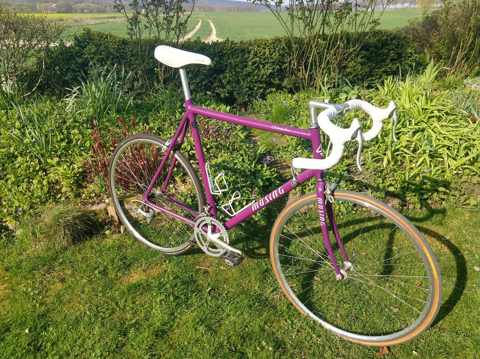

Mal was weniger hochpreisiges:
Habe ein Müsing Diamantino erstanden, komplette Originalausstattung, kaum gefahren. Wahrscheinlich aus den Jahren 1990-91, da mit 105SC 7-gang. 7020 Rahmen, Stahlgabel.
Werde es weitgehend so belassen, nur eine etwas leichtere Übersetzung verbauen (und auch den vorderen Reifen durch einen neuen Conti GP 4Seasons ersetzen).
Sachdienliche Hinweise zu dem Rad (z.b. Katalog!?) sind sehr willkommen, siehe auch:

...hier ein Link zum 93er Müsing-Katalog:
Müsing
Dein Rahmen sollte denen im Katalog entsprechen.
Ich wiederhole auch gern gebetsmühlenartig, aus eigener schlechter Erfahrung, die Sattelklemmung genauestens zu inspizieren und mit äußerstem Fingerspitzengefühl anzuziehen: Fast alle Alu-Rahmen aus dieser Zeit, nicht nur die von Müsing, bekamen hier Risse wegen zu strammen Anziehens...
Müsing
Den 93er Katalog habe ich schon gesehen. Da ist das Diamantino nicht drin, stattdessen aber das Mares, auch mit 105er (aber komischerweise noch 7-fach, obwohl die 105er doch 1993 8-fach geworden ist). Deshalb vermute ich, dass der Name des 105er Modells im Jahr 1992 oder 1993 von Diamantino zu Mares geaendert wurde. (Diamantino klingt ja auch beschissen! ;-)
Weiss jemand ob sich die Muesing-Rahmen jedes Jahr, bzw besonders zwischen 1991 und 1993, geaendert haben?
(Und ja, bei der Sattelklemmung bin ich vorsichtig!)

Da passt die silbergraue 105er perfekt!
Habe mich immer gefragt, ob sich die Müsing Rahmen (von Izalco abwärts) überhaupt unterschieden haben oder ob die einfach nur Modellbezeichnungen gemäß Ausstattung hatten . Weiß da jemand was?
Überprüfen sollte man bei diesen Baujahren die verwendete Gewindelänge der Gabeln.
Dazu ausbauen und zusätzlich auf Verformungen unterhalb des Vorbaukonusklemmpunktes achten!
Ich habe z.T. über 10cm Gewindelänge gemessen-bei den unter dem Vorbaukonus gebrochenen Gabelschäften!
Soweit ich weiss, sind die Rahmen in der Tat immer die gleichen gewesen, nur die Ausstattung und Gabeln (Stahl, Alu geklebt oder geschweisst) waren unterschiedlich. Im Katalog von 1993, in der Praesentation der einzelnen Modelle, sagen sie zum Beispiel gar nix zum Rahmen.

zu Müsing kannte sich @Darth Timo immer super aus. Der hatte auch ne tolle Seite zur Geschichte.
Leider findet man die infos nur noch als webarchiv.
https://web.archive.org/web/20111011101543/http://dontimo.homepage.t-online.de/foren/muesinghis.htm
Soweit ich weiß, hatten die Müsings Probleme mit der Sattelklemmung und auch mit der Gabel, weshalb diese mit den Jahren varierte.

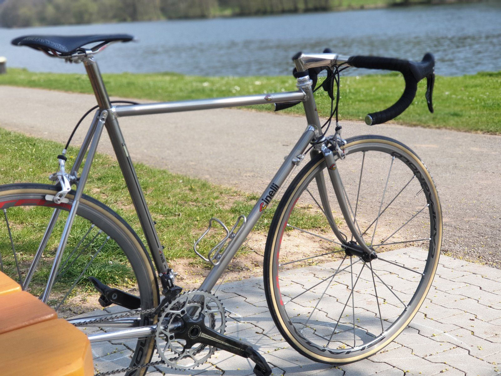

Gefühlt mein schnellstes Rad im Stall...
geht ab wie flitz Katze... Jeder Meter macht Spaß und zaubert ein Lächeln ins Gesicht ?
Fahrfertig 7850gr
Anhang anzeigen 768714Anhang anzeigen 768715Anhang anzeigen 768716Anhang anzeigen 768717Anhang anzeigen 768718Anhang anzeigen 768719
Was wiegt da das Rahmenset? Mein Specialissima wiegt mit den gleichen LR und einer 11fach SR auch nur 1,4kg weniger und ich hätte angenommen, dass allein beim Rahmenset 1,4kg zwischenliegen. Dazu hat meins überall Carbonteile, leichteren Lenker, Vorbau, Sattel, Pedale.
