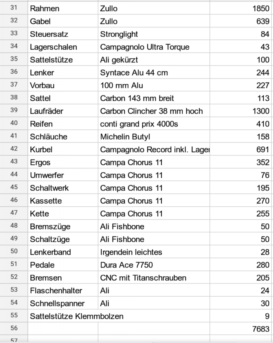

Klar kann man den Gewichtsminderungssport am Rad betreiben, kostet aber mehr als die fällige Selbstoptimierung und löst das Problem nicht langfristig.
Ich fahr (gefühlt) eine Menge und dass es nicht um das Kilo Rad geht weiß ich auch (mehr fahren kann man natürlich immer). Bin auch der erste der Leuten beim Neukauf von beworbener "Profiausrüstung" abrät (oder gleich zum Gebrauchtrad rät).
Manche haben halt Spaß daran originale Bremsschuhe für große Summen zu kaufen, andere schrauben sich Deltas ans Rad oder kaufen sich Carbonrahmen für mein halbes Jahresgehalt 🤷‍♂️. Ich seh es wirklich nicht allzu verbissen, mir machts gerade Spaß, in der Pandemie eine willkommene Abwechslung zum grauen Alltag :) (und Regen - der Brettspielschrank ist durch, alle Flächen in der Wohnung glänzen, alle Socken sind gebügelt, langsam wird es eng)

11-36 auf 8fach geht nur mit schwerem langem Schaltwerk. Kleinere Ritzel sind leichter. Kurze Schaltwerke auch.
Derzeit dürften einige Carbonlaufräder für Felgenbremse frei werden, darauf ein 9fach. Das würde den Weg immens abkürzen.

Einmal beide Lagerschalen und einmal Kurbel mit Lager.
crestfallen
Genau, und dann sind die beim Gewicht doppelt gezählt, sprich die Lagerschalen solo wären von der Liste zu streichen, also statt 7.683 Gramm 7.640 Gramm Gesamtgewicht.
Tut mir leid, ich war davon ausgegangen, dass die Lagerschalen komplett sind. Ich fahre noch Vierkant, daher die Unkenntnis.
Muss dir doch nicht leid tun. So kannste einfach ITA Lagerschalen kaufen, wenn's ein schöner Rahmen sein soll ;)

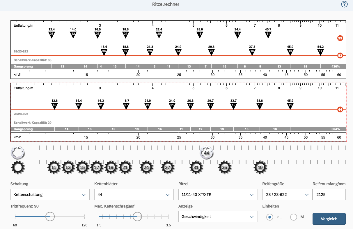

Wegen der Übersetzung: Wenn Du sowieso fast alles an dem rad umbauen und neue Teile verwenden willst, zieh vielleicht auch 1x11 in Betracht.
http://ritzelrechner.de/?GR=DERS&KB...RZ2=11,13,15,17,19,21,24,27,31,35,40&UF2=2125
52-11 braucht kein normaler Mensch, auch nicht bergab. 4:1 reicht eigentlich für alles, was man noch sinnvoll treten oder fahren kann, also 52-13 oder eben 44-11.
Die Abstufung sieht bei 1x11 sogar sinnvoller aus, als bei 2x8 mit vergleichbarem Spektrum.
Kassette und Schaltwerk (Shimano GRX) werden dann zwar vergleichsweise schwer, aber der Umwerfer samt Zug fehlt ja komplett und links am Lenker kann ein ganz normaler Bremshebel sitzen, der ja auch weniger wiegt.
[...] Kassette und Schaltwerk (Shimano GRX) werden dann zwar vergleichsweise schwer, aber der Umwerfer samt Zug fehlt ja komplett und links am Lenker kann ein ganz normaler Bremshebel sitzen, der ja auch weniger wiegt.
Das gleiche erreicht man mit einem alten Friktions-Rahmenschalthebel (gibt es bei "Biete alte Räder/Rahmen/Teile" passenderweise auch als "Shimano 600". Die alten Teile bauen recht schmal, einen Noname-Hebel kann man auch noch kürzen und befeilen, das ist dann unter dem Strich immer noch deutlich leichter als mit einem Trumm von Schaltwerk nebst Pizzateller-Ritzeln. Mit den riesigen Schaltsprüngen kann man doch gar nicht gescheit fahren. Wenn schon kompakt, warum nicht gleich subkompakt? Dann würde der Umwerfer unter einen eventuell vorhandenen festen Anlötsockel passen, und es könnte trotzdem ein normaler Zahnkranz passen. Das wäre dann richtig leicht.
Bezieht sich der in der Tabelle angegebene Abrollumfang auf einen 23mm-Reifen? Das wäre falsch, der liegt unter Einbeziehung des Rollwiderstandes bei 2089 mm.

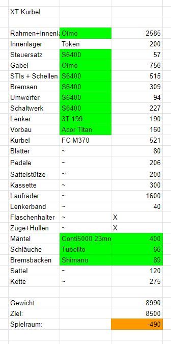

Nebenan hat jemand das Gerät gewogen. 520 Gramm die Kurbel + 200 Gramm Token Innenlager + (~) 80 Gramm Blätter.
Wenn ich in die leicht aktualisierte Tabelle schaue komme ich auf 8990 Gramm, hab noch nichts zum saufen dabei und Bremsen betätigen geht auch noch nicht.
Knapp unter 9 Kilo zu liegen, dafür aber eine zeitgemäße Kurbel zu haben würde ich mir auf jeden Fall einmal anschauen.

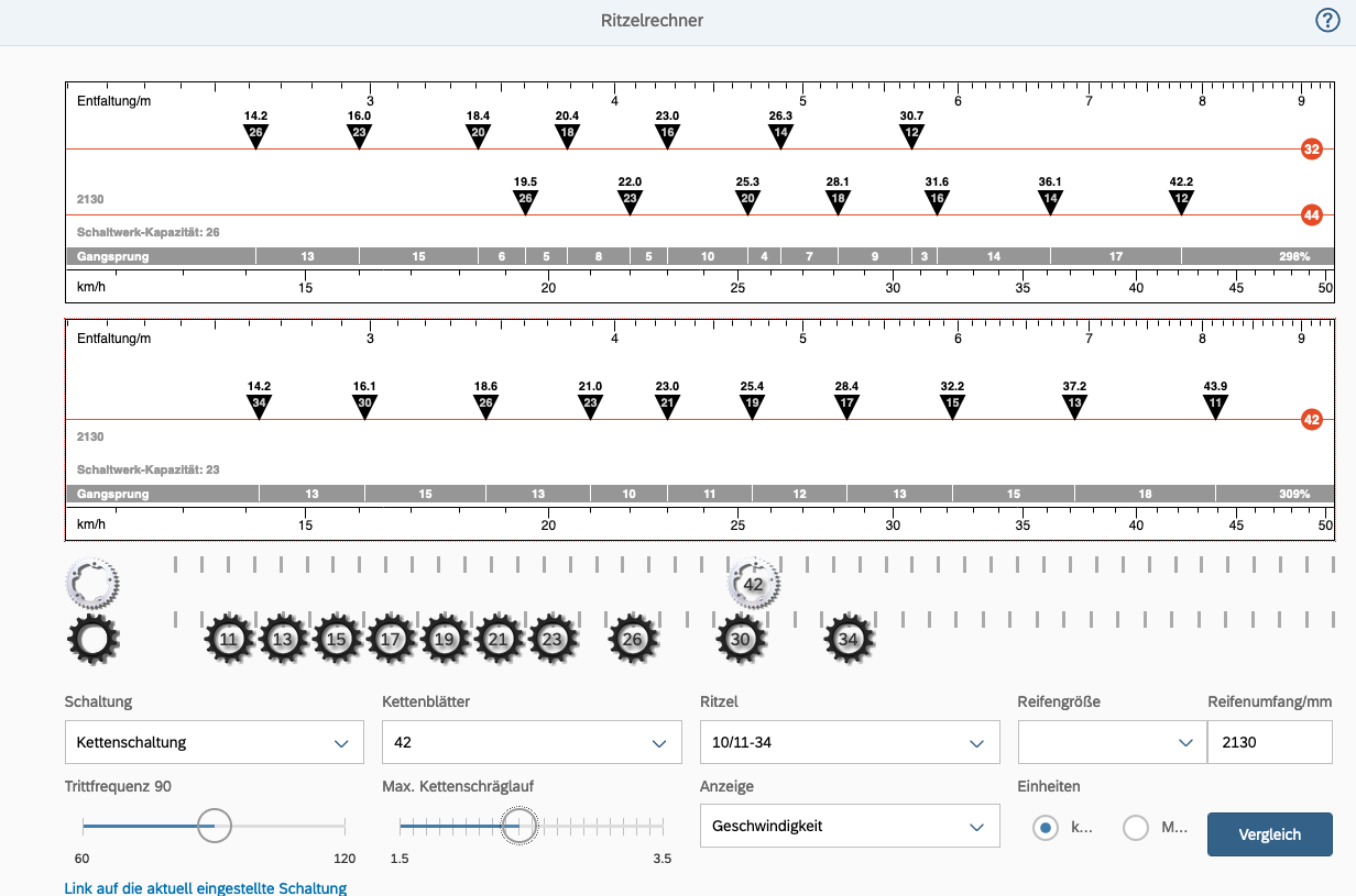

Richtig, die voreingestellten Umfänge im Ritzelrechner stimmen eigentlich nie und sind immer zu groß, meistens auch schon unbelastet. 2125 entspricht real eher einem belasteten 30-622 bei 5 Bar. Ich wollte einfach nur mal einen schnellen Vergleich haben, der ja relativ auch stimmt, nur eben nicht absolut.
Die Gangsprünge der 1x11-Lösung finde ich jetzt nicht so schlimm, das geht bei der ursprünglich vorgeschlagenen 2x8-Abstufung deutlich schlechter aus.
Eine annähernde 1:1-Übersetzung am Rennrad würde ich hier auch nicht unbedingt brauchen, aber da kommt es halt immer auf die Umgebung und den Fahrer an. Das nehme ich an dieser Stelle also einfach als gegeben hin.
Die Subkompakt-Geschichte bleibt interessant, da vergleiche ich gerade mal meine halbwegs historisch korrekte "Feldwegrakete" 2x8 mit meiner "Roten Ratte" 1x10, die aber beide nicht mit hoher Endgeschwindigkeit rechnen und sie auch nicht brauchen:
Das ersparte Geld (Sram vs XT) kann ja wieder in Laufräder investiert werden.
