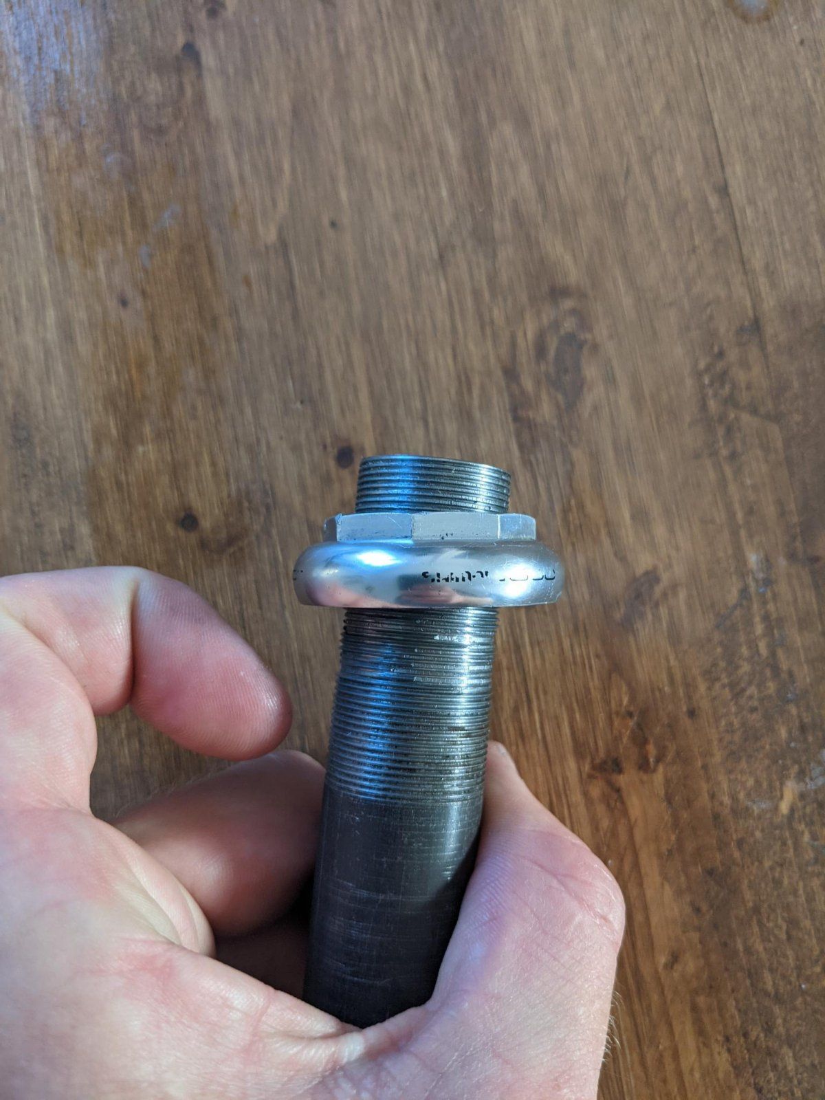

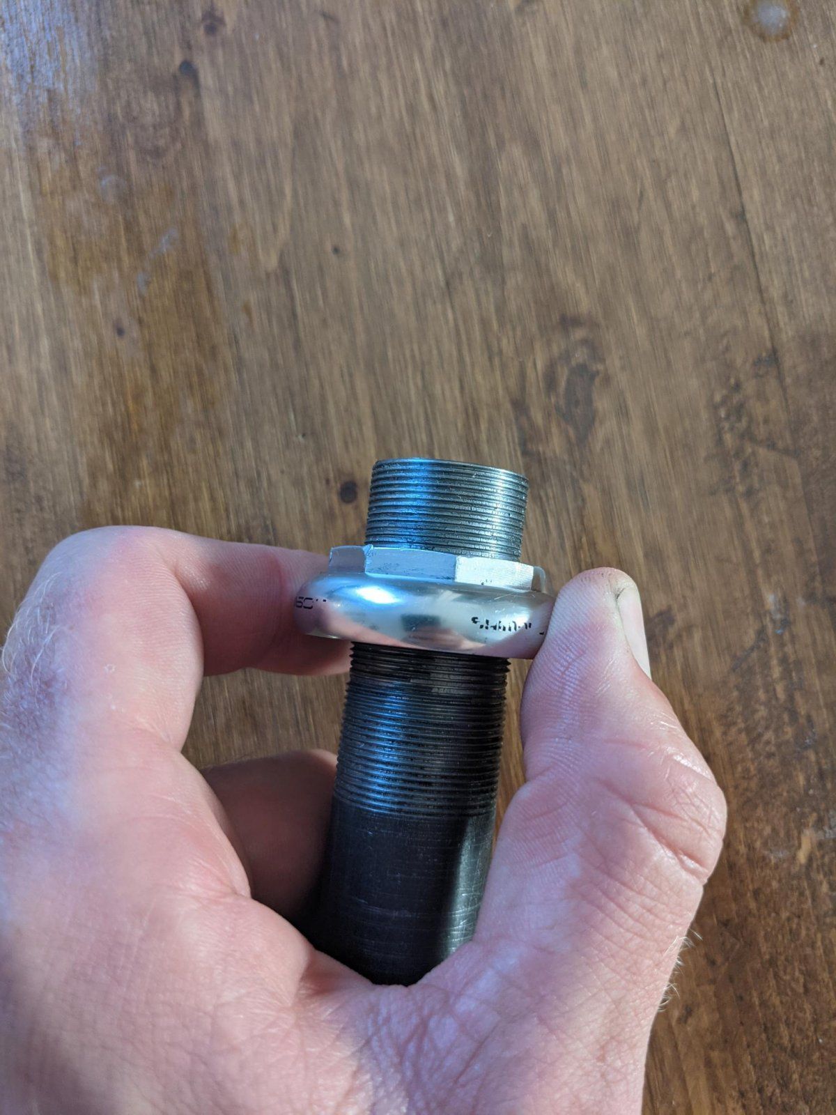

Versuchs erstmal mit Klempnerhanf. Damit bekommst du wieder etwas Material auf den Gabelschaft, vielleicht reichts ja dazu, dass das Mutterngewinde wieder greift.
Re: Z wie Zullo (ehemals Olles Olmo)
So in etwa?
Das Problem ist folgendes:
Die ersten 4 Reihen greifen gar nicht, also ich kann die Schale einfach drauf stecken.
zwischen den beiden Positionen auf dem Bild, lässt sich die Lagerschale einfach so verschieben. Die Idee mit dem Hanf ist auf jeden Fall super, aber irgendwie hätte ich den Wunsch nach einer dauerhaften Lösung.

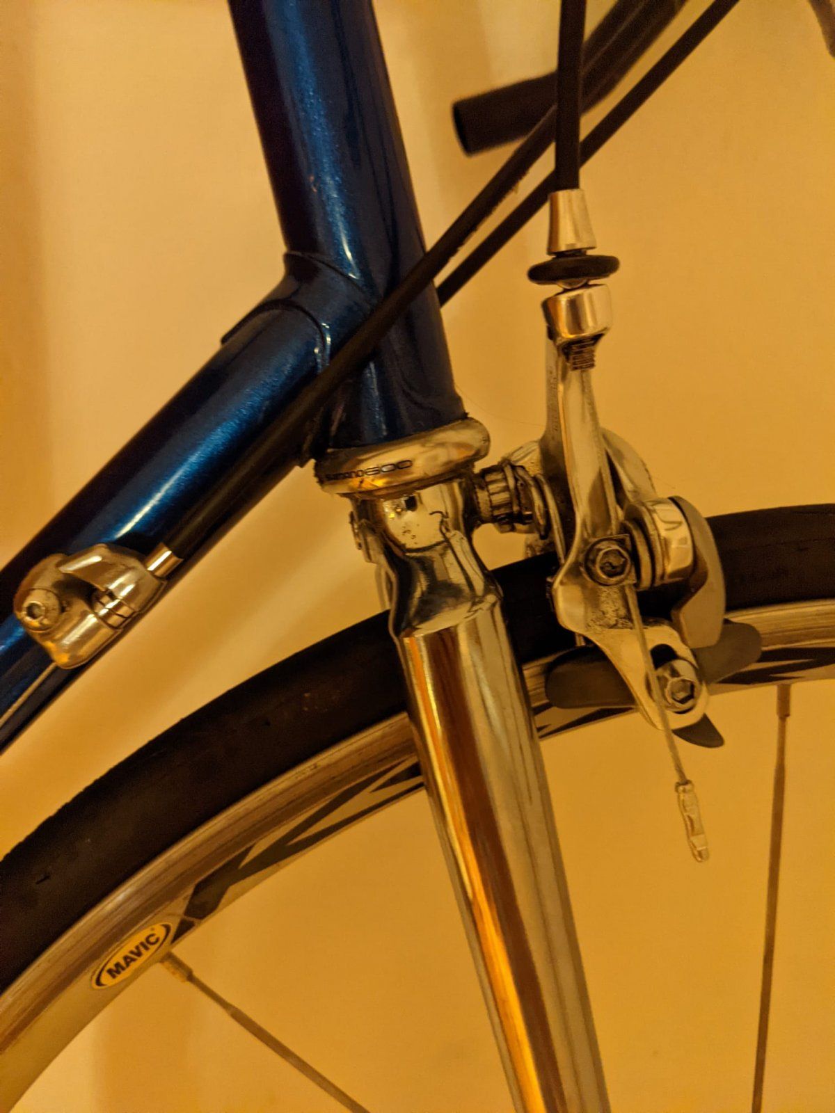

Eine passende Chrom Gabel in schönem Zustand und 240 mm Schaftlänge zu finden hat sich als erstaunlich schwierig rausgestellt.
Irgendwann im Urlaub bin ich auf einen Rahmen in Köln gestoßen, den mir ein Kollege abgeholt hat. Der Rahmen ist mehr oder minder namenlos (ebenso wie die Ausfallenden der Gabel), aber zumindest konnte ich für einen schmalen Taler eine schöne Übergangsgabel finden.
