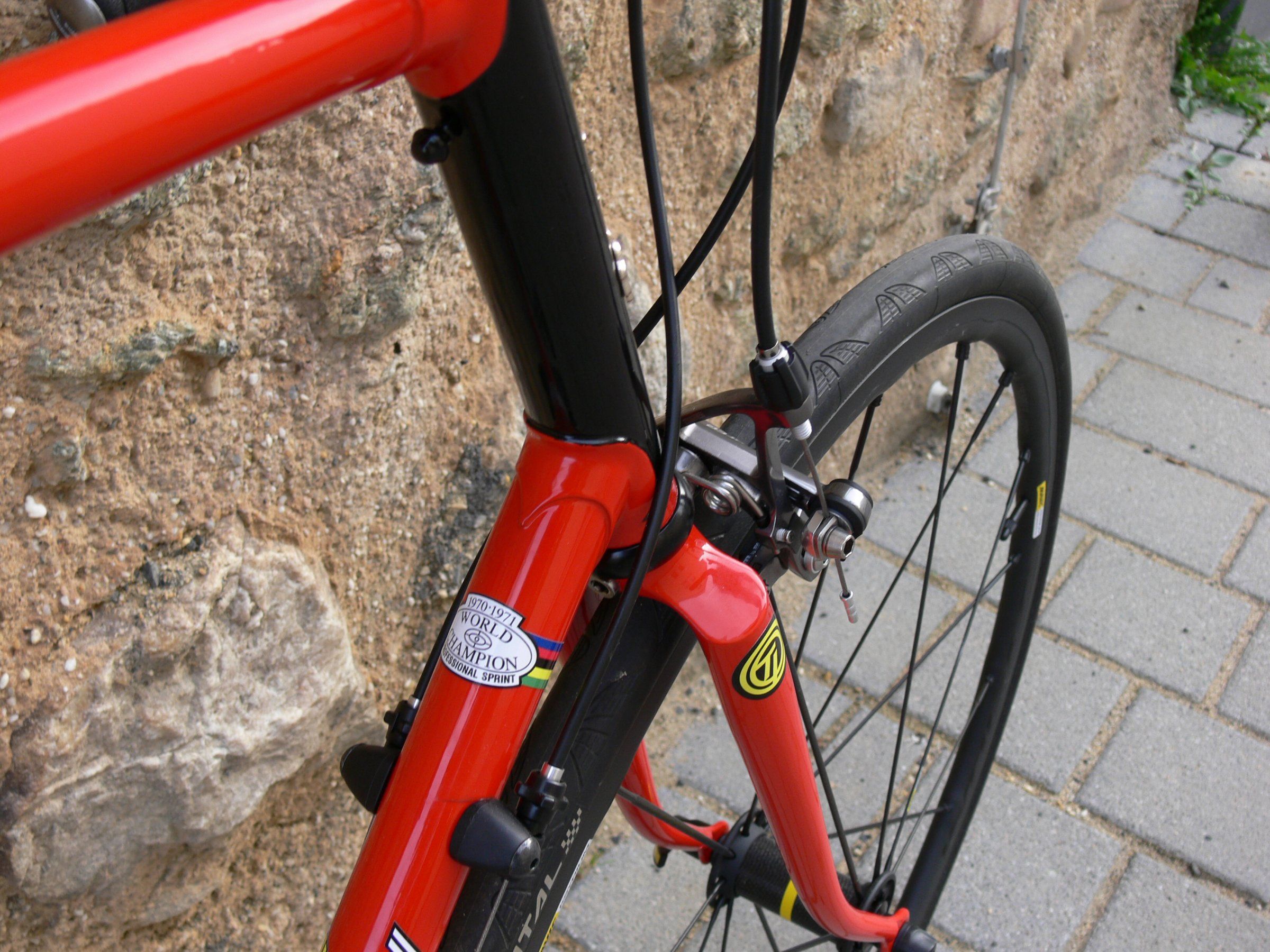

Also lackiert worden ist bei Kwadie. Wie hier auch öfters beschrieben handelt es sich um Nasslack der anschließend klar gepulvert wurde.
Das trägt etwas dicker auf, finde es aber noch OK.

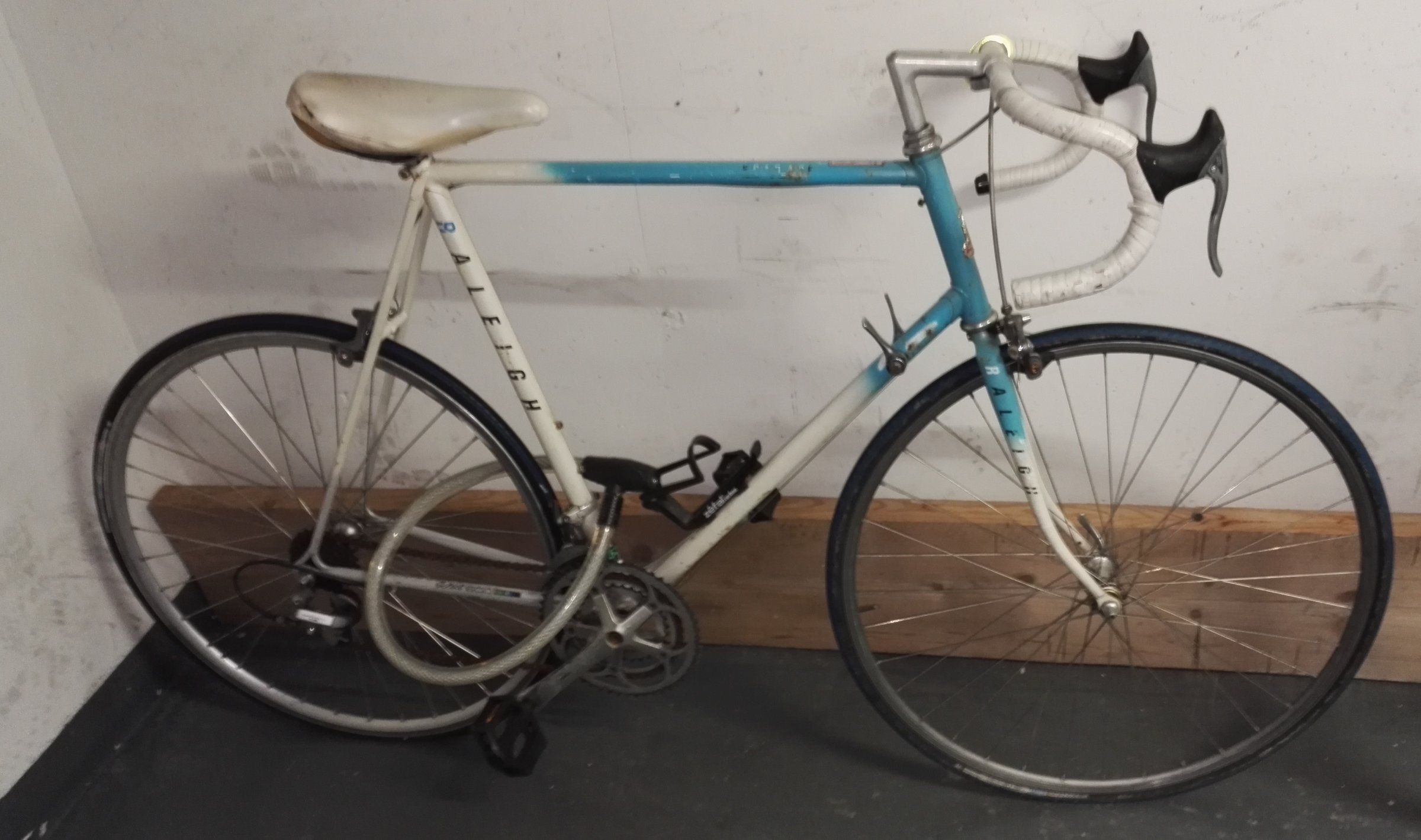

Dann zeige ich mal her - meinen "Klassiker"...
Weiss eigentlich nicht, was dafür der richtige Threat ist... hätte ich auch in "Vorher-Nacher" oder zu den Youngtimern packen können.
Also es handelt sich um ein 1988er Raleigh Road Ace Select 600...
So stand es im Fahrradkeller meiner Firma. Ein Kollege hatte es einem Praktikanten besorgt und der wollte es nicht mehr haben. Heldenhafterweise habe ich mich zur Übernahme bereit erklärt :)

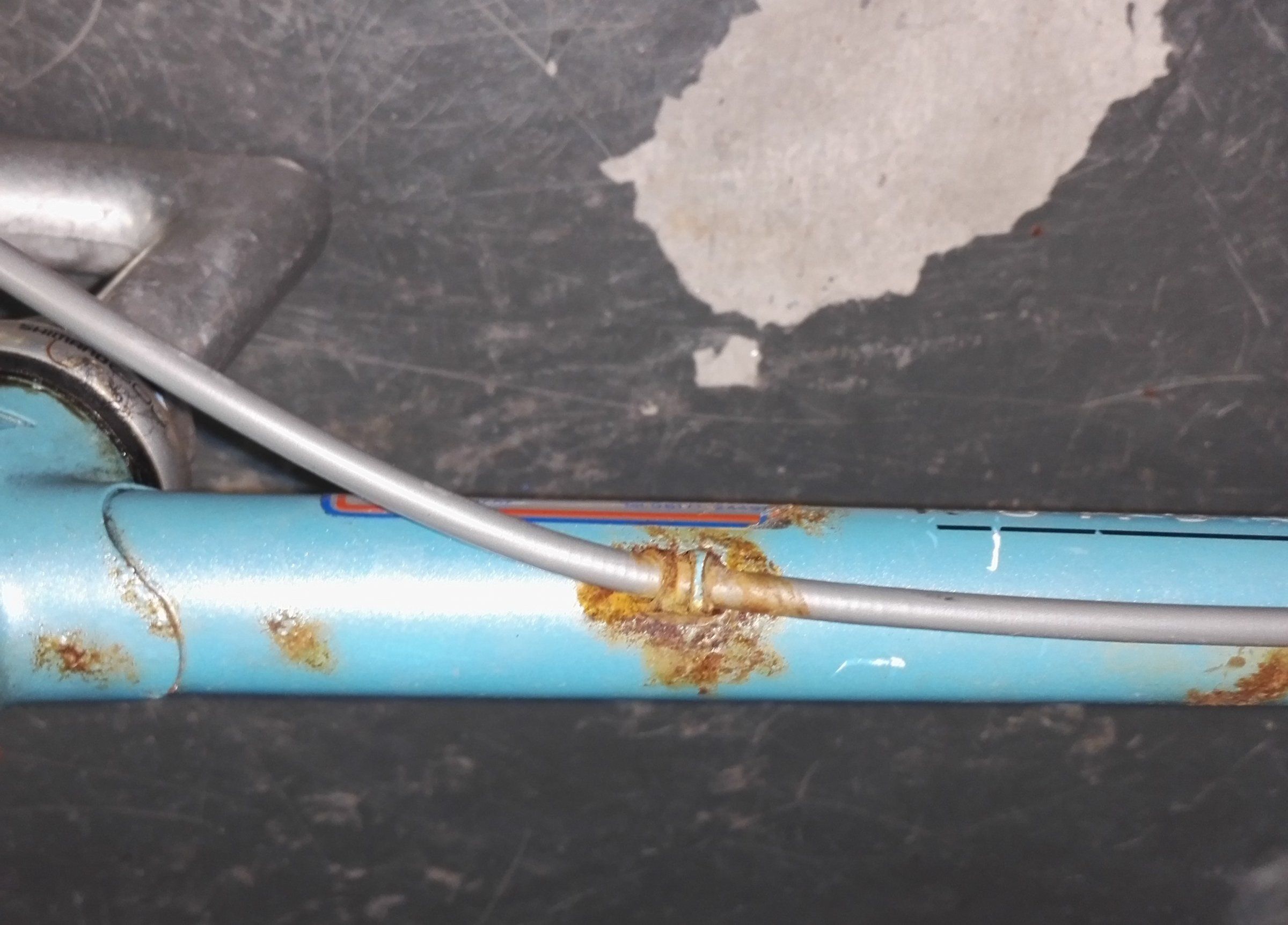

Der Praktikant muss das gute Stück über den Winter draußen abgestellt haben - überall zeigte sich Rost, wenn auch nur oberflächig.
61er Rahmenhöhe (Reynolds 531c) und recht kurzes Oberrohr passt genau.
Lack und Gruppe erhalten? Schön finde ich das Farbschema und Zustand nicht und die Tricolor 1st Gen ist auch nicht meine Traumgruppe.

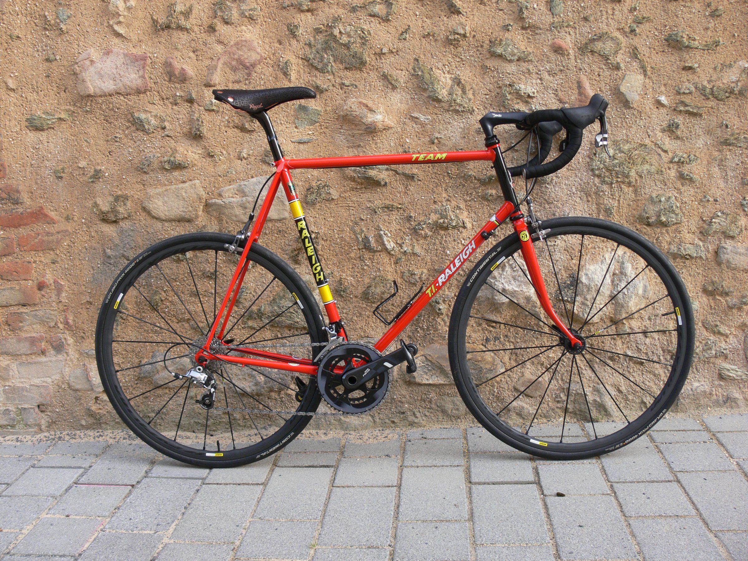

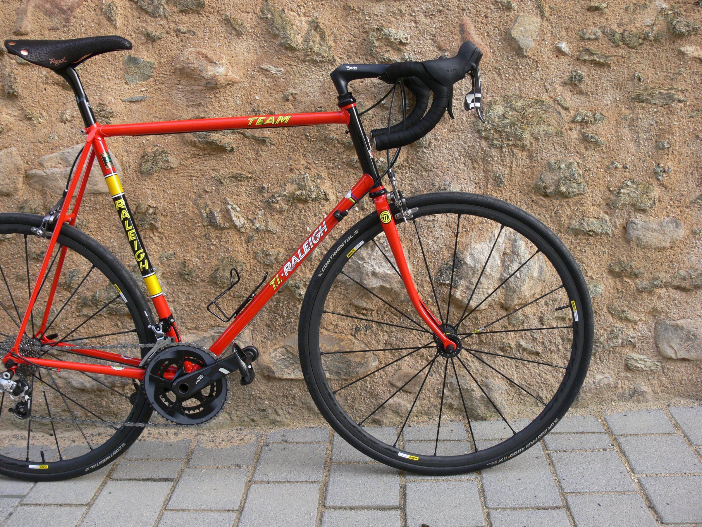

Ich fand schon immer das Farbschema der Raleigh Ti Team Rahmen sehr schön - warum nicht den Rahmen in diesen Farben lackieren lassen.
Und dann das Ganze mit möglichst schwarzen Teilen...

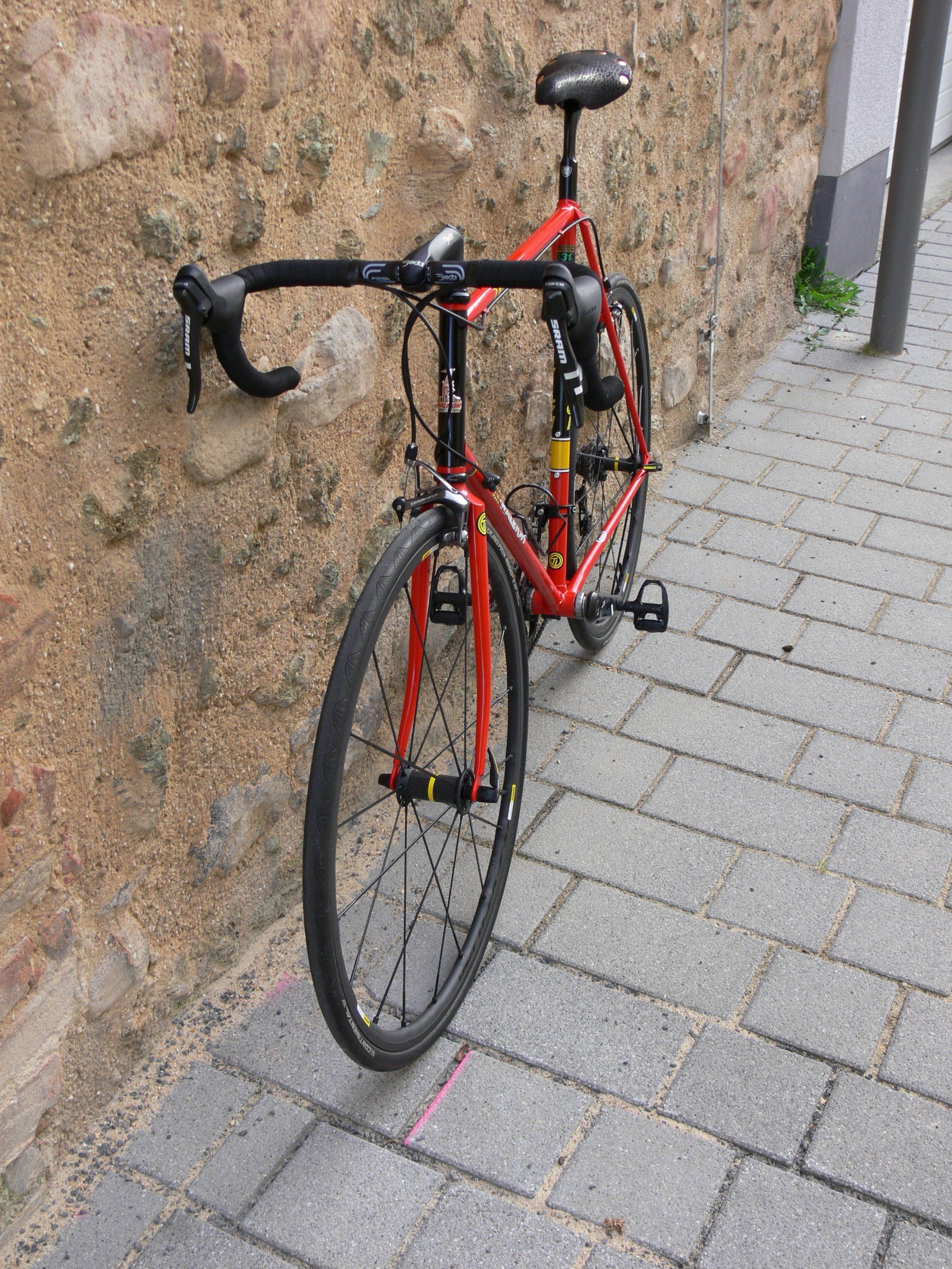

Aufgebaut ist es nun mit einer moderne SRAM Force Gruppe und Mavic Exalith Laufrädern.
Dazu Murex Vorbau und Deda Piega Lenker. Sattel ist ein Regal mit ner BLB-Aero Stütze.
LB Spezi Roubaix
Gewicht 8,8 KG - mit ner Karbonstütze und einem moderen Sattel könnte man noch ordentlich sparen.
Fährt sich genial :)
Viele Grüße, Dave

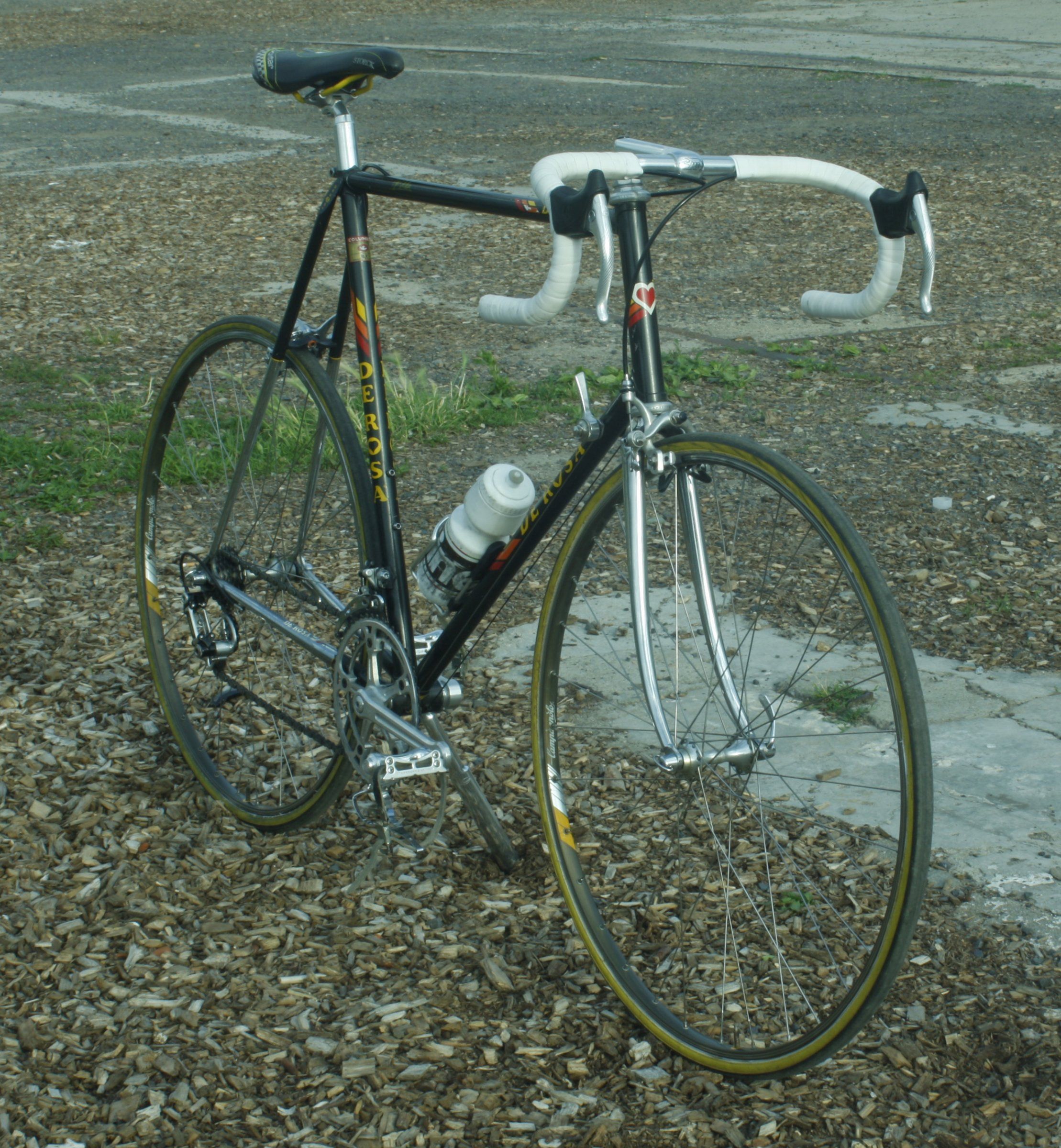

De Rosa SLX (Team Ariostea in anthrazit, 126 EB, 1987-1990)
Nach DA 7400, C-Record und Super Record habe ich jetzt endlich einen befriedigenden Aufbau fürs De Rosa gefunden.
Die Dura Ace passte ganz gut aber irgendwie wollte ich dann die Ugo typische Campagnolo Ausstattung auf die er ja viel Wert gelegt hat. Bei den original Ariostea Team Rädern sah die C-Record schon schick aus aber der Rahmen ist mit 64/59 sehr groß und die C-Record Klunker wirkten ein bisschen wie Geschwüre. Die letzte Generation Super Record war dann optisch schon nahezu perfekt nur ein bisschen zu altbacken.
Schließlich habe ich die filigraneren Teile der C-Record Gruppe mit der Super Record kombiniert. Das ganze schaltet perfekt 6-fach (Syncro2, gelber Ring und SR Schaltwerk)!
Hoffe es gefällt euch so gut mir:).

Den Aufbau finde ich ok, nur der Rahmen wäre 4 cm kleiner besser für dich.
Ich glaube das kann ich besser beurteilen:), ich habe ca 10 Räder im Betrieb und auf diesem kann ich Strecken um die 100-200km ohne Nacken oder Rückenschmerzen abkurbeln. Für schnelle kurze Strecken fahre ich 61-62 für längere 63- 64, kommt aber auch noch auf die jeweilige Geo an. Unter 60 und über 65 passt nicht mehr...
