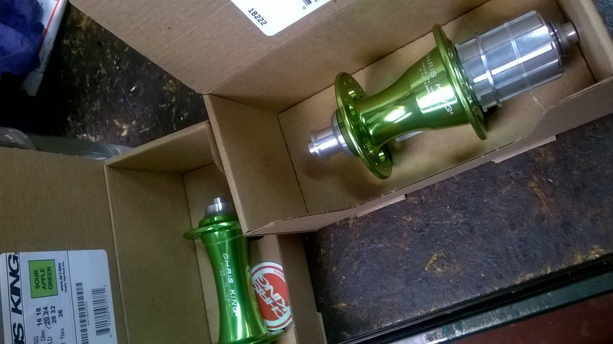

Eigentlich geht da ja kaum etwas anderes, als Sapim CX Ray oder vergleichbare Speichen von anderen Herstellern ( rein von der Klasse her..). Silber oder schwarz, passt sicher beides. Sapim hat hellgrüne Alu-Nippel im Programm, die könnten sogar mit den "sour apple green" Naben korrespondieren. Mit silbernen Speichen könnte das ganz gut aussehen, mit schwarzen ein klein wenig zu sehr nach "fancy" aussehen.........
@sickgirl
Willst du dir auch ein neues Rad aufbauen, das zu den Naben passt? ;)
Ich finde zu den Rädern aus deiner Gallerie passen die Naben nicht so recht.
Oder habe ich da eins übersehen?
Ich habe letztes Jahr mein altes Palnatoki geschlachtet und auf ein Disc Rad umgebaut. Der Rahmen ist jetzt so zu sagen übrig und will den wieder aufbauen.
Dran soll eine Sram * * 22, Anbauteile weiß ich noch nicht.
Speichen habe ich mal ein paar dran gehalten, silberne gefallen mir fast besser.
