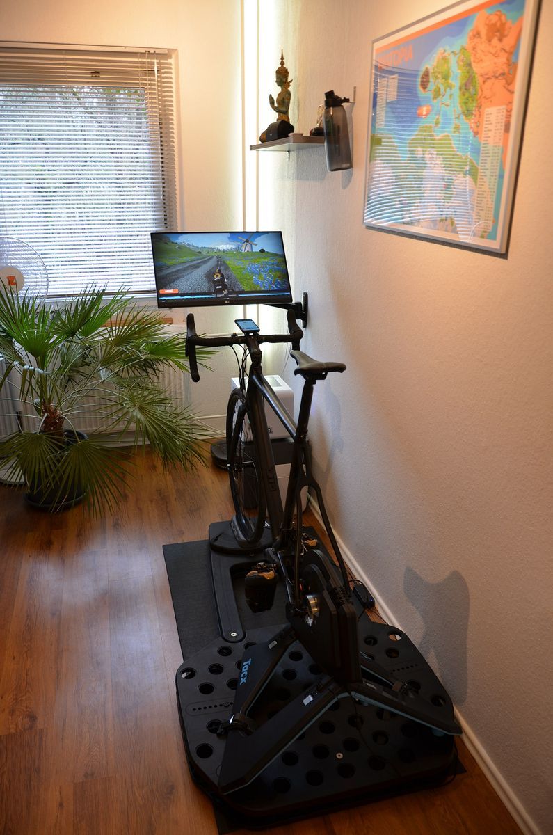

@pjotr Ich habe bei unseren Fenstern bei Minusgraden Kondenswasserbildung. Darüber eigentlich nicht mehr. Das Verhältnis zwischen Drinnen und Draußen ist ein generelles Phänomen. Die kühlen Räume beschlagen eher. Wir beheizen die Haupträume und öffnen die Fenster nur noch stoßweise damit die Räume / Wände und Fenster nicht so abkühlen.
Während des Trainings erst Fenster auf und danach wieder schließen funktioniert am Besten in der Etagenwohnung.
Gerade mal die Raumtemperatur: 24°C in 1m Höhe. Die Fußbodenheizung habe ich im Pain-Cave aber aus. Das Office bewohne ich ja oft mehrere Stunden bei den Zoom-Meetings und da darf es nicht kühl sein. Hat sich aber auf für die Indoorsessions mit drei Ventilatoren und offenem Fenster bewährt. Du könntest auch ein paar Bücher reinstellen, die die Feuchtigkeit binden. Sieht ja so kahl aus. Oder einen Kaktus.

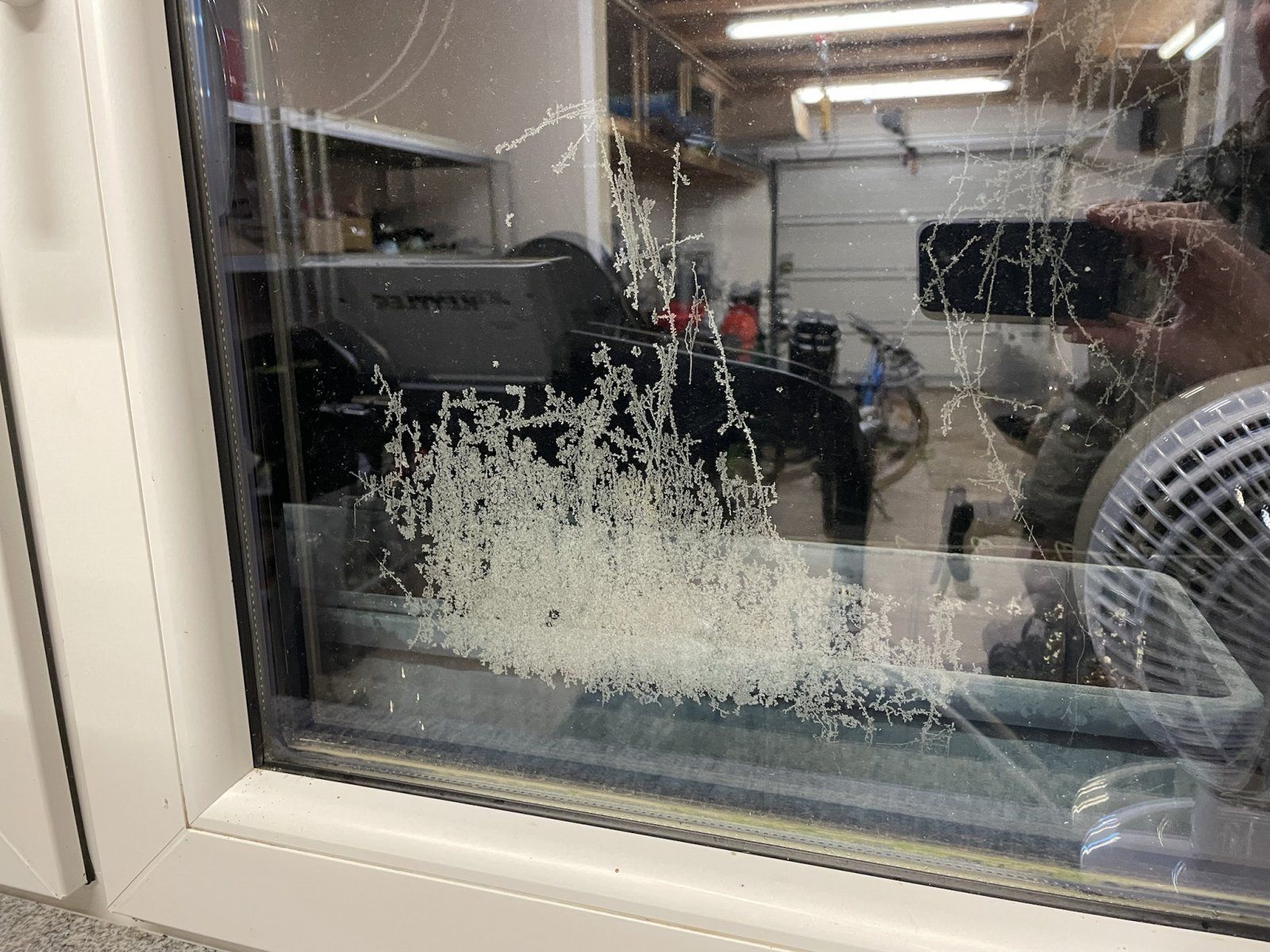

Hier mein Beispiel von der Kälte- Wärmebrücke.
Ich habe eine freistehende Garage mit 50m² Zweischaliger Bauweise Kalksandstein mit 10‘er Dämmung und dann der Klinker. Das Dach OSB, 20‘er Steinwolle zwischen den Sparren, Dampfsperre, abgebrettert und dann die Ziegel als Pultdach. Fenster, Tür zweifach verglast und ein Tor von Hörmann. Drinnen ist ein Forstwächter und elektronische Heizung damit habe ich ca. im Winter 10 Grad drinnen. Feuchtigkeit habe ich im Bereich des unteren Garagentor wo die Verbindung zwischen Bodenplatte und Innenwänden besteht. Das ist mein Planungsfehler und die klassische Kälte- Wärmebrücke, besser wäre eine Dämmung unter der Bodenplatte zu haben. Es ist zwar ein Streifenfundamment aber das funktioniert in dem Bereich wo das Tor ist nicht. Ach ja und aktuell züchte ich Eisblumen ;)

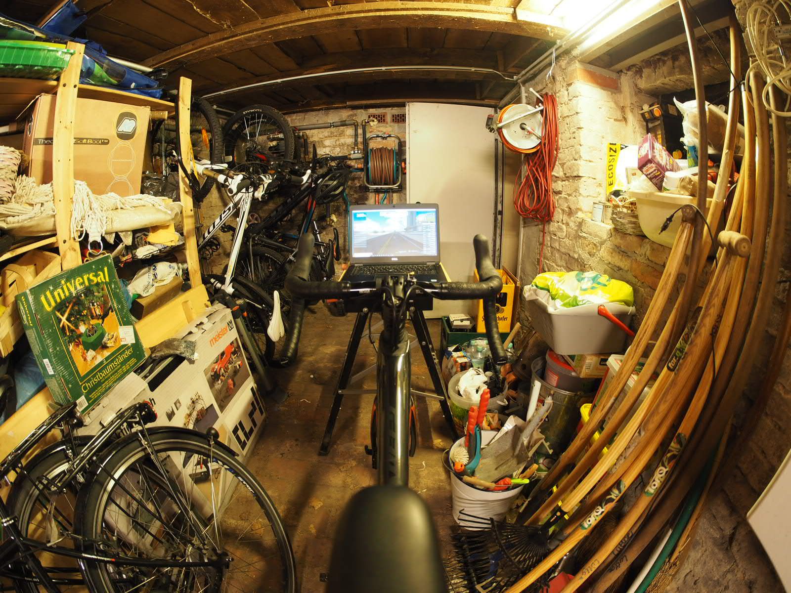

Mein Keller ist unbeheizt, hat so ~12°.
Beim zwiften ist das große Fenster voll offen. Nach dem zwiften mach ich die Türe auf und mach im Holzkeller (gegenüber) Türe/Fenster auf und lass min. 15 min durchziehen.
Den Tipp, mit dem Standventilator zusätzlich rauszublasen, werd ich beim nächsten mal testen.
Im Prinzip ist das auch mein Prinzip im Keller wenn ich auf der Rolle sitze. Nur das rausblasen mache ich zusätzlich schon seit Jahren.
