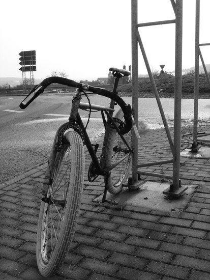

ich weiß kein richtiges rr aber dafür ein ratbike zum dackelschneider ärgern:p

Das ist doch mal cool:cool:
Fällt sowohl zwischen all dem Plastik, als auch zwischen den hochglänzenden Teilen als wohltuende Abwechslung auf.
Nur wieso dackelschneider ärgern?:confused:

ärgern? na eben genau wegen deiner aussage. was meinst du wie oft mich irgendwelche leute mit plastikrädern und assoslaibchen belächeln wenn sie mich sehen.
dumm nur wenn ich dann damit am berg schneller bin............schon rein aus protest;)
das rad ist ja auch nicht ganz als renner ernst gemeint. ich baue nur grad viele mtb´s auf und für die straße wollte ich jetzt noch nix richtiges aufbauen.
dieses jahr wird noch ein richtiges tt rad angefangen. im rr bereich wird wohl ein klein quantum und ein altes cadex folgen. aber das gt rollt erstaunlich gut, auch wenns aussieht wie ein traktor:D
achja...das teil konnte vorher auch gelände;)

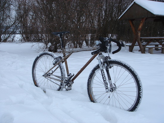

Das Rad benutze ich seit Herbst in dieser Form. Es sollte Scheibenbremsen haben (vorher HS33) um auch mal durch richtigen Dreck zu kommen und mit Rennlenker in jeder Griffhaltung bremsbar sein.
Im Winter hatte ich Schwalbe Marathon Spikes drauf und bin bis Minus 16 Grad ohne Probleme über eine Stunde unterwegs gewesen. Ein Versuch mit dem Mountainbike bei Minus 5 Grad endete nach 15 Minuten mit eingefrorenem Schaltzug hinten und später noch blockierter Feder-Gabel.
Die Scheibenbremsen sind sehr gut dosierbar und haben extreme Bremskraft. Die dicken Schwalbe (vo/hi 60mm/50mm) fahre ich von 1 bis 4 bar. Damit kann man tatsächlich mit Spaß durch den Wald pflügen oder zum Training Renn-Radeln. Etwas härter fallen aber Bergfahrten aus :cool:
Nich zu verachten ist die Beleuchtung, hat eine Ausleuchtung wie ein Moped, wenns doch nicht reicht kann ich noch einen zweiten Schweinwerfer anstecken :D
Die Gabel ist noch stabiler als sie scheint. Eine CroMo mit 20mm Achse, dürfte absolut überdimensioniert sein. Hat sich so ergeben, damit der Radsatz mit dem Fully kompatibel ist (incl. Scheibenbremsen).
Das Cockpit mit Bremsgriffen und Scheinwerfer auf einen Syntace-VRO.
Diese alte XTR ist einfach genial, feinster Maschinenbau auch noch nach 10 Jahren keine Wünsche. Beim flotten RR-Training fallen natürlich die etwas größeren Trittfrequenz-Sprüge auf, gegenüber der RR-Schaltung.

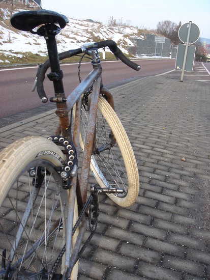

naja die goldenen teile passen net ganz, aber ansonsten geil:)
des rostige radl is iwie auch top:)

@manfred: wenn ein hersteller dieses rad im programm hätte würde er davon genau eins verkaufen. das ist ja wirklich so dermaßen auf deine ansprüche und vorlieben zugeschnitten. ich kann mir nicht vorstellen , dass es noch einen zweiten gibt der das braucht/will. find ich gut. schön dass beim fahrrad so viel individualismus möglich ist.
