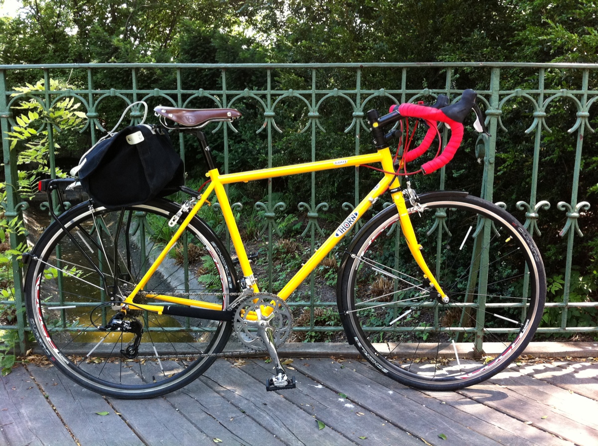

Hab auch was neues. Nachdem ich jetzt ein paar mal mitm Rennrad auf kleineren Touren < 400km unterwegs war, immer mit soviel Gepäck daß von Hotel zu Hotel bequem auszukommen war (+Kamerazeugs), alles in allem mit Taschen-Eigengewicht um die 10-12kg, hab ich beschlossen mir für solche Zwecke was spezielleres zu gönnen.
Geworden ist es ein Thorn Audax Mk3 Rahmen, den ich mir großteils aus meinem Teilebestand aufgebaut habe:
Verbaut sind:
SRAM Apex Schaltwerk
SRAM Force Schalthebel
vorne eine Tektro R559 long reach Bremse, hinten eine Dia Compe BRS202 eeeexra long reach, damit die Schutzbleche noch gut drunter passen.
Microshift Arsis Umwerfer (mit dem hab ich nur gute Erfahrungen gemacht)
Velo Orange Kompaktkurbel (48/34)
Velo Orange Ledersattel
Bontrager RackLite Gepäckträger
SKS Chromoplastics Kotflügel
Modolo Gran Fondo Lenker
Cane Creek Crosstop Hebel
geworden ist es kein echtes Rennrad, aber ein sportliches Tourenrad!
Der Vorbau wird noch umgedreht, der Spacerturm auch noch zum Teil abgebaut (aber man kann den Rahmen, wenn man nicht zufrieden ist, noch 3 Monate lang zurück geben, wenn man den Gabelschaft nicht zu weit kürzt)

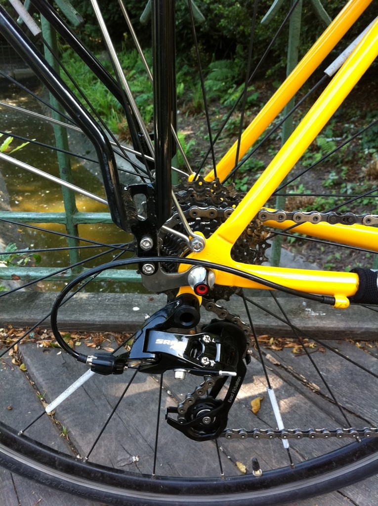

Apex Schaltwerk

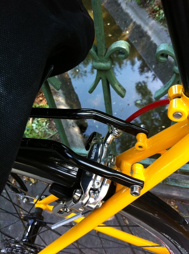

Dia Compe Bremse und Gepäckträger-Aufnahme am Rahmen

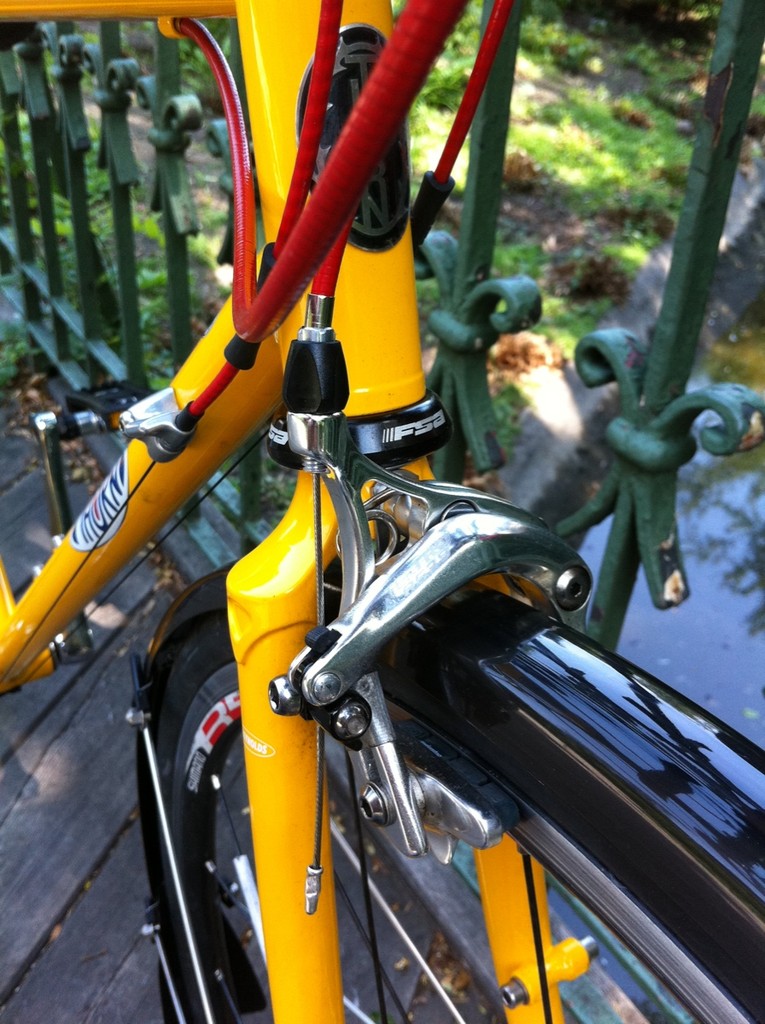

schnieke Tektro

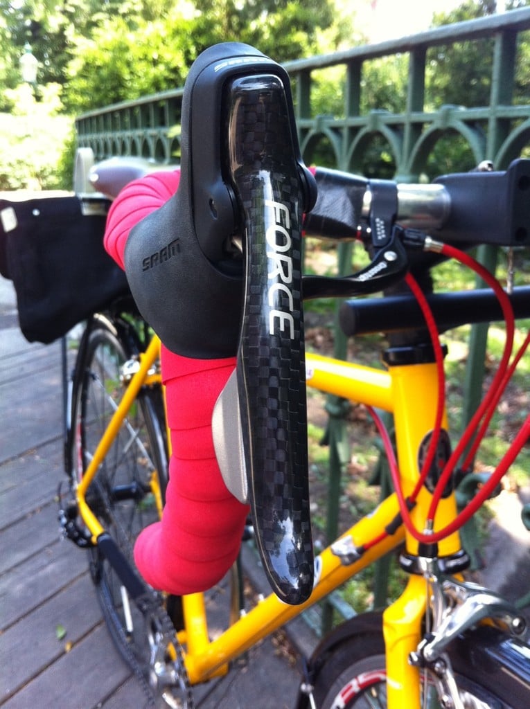

Carbonhebel am Stahlhobel

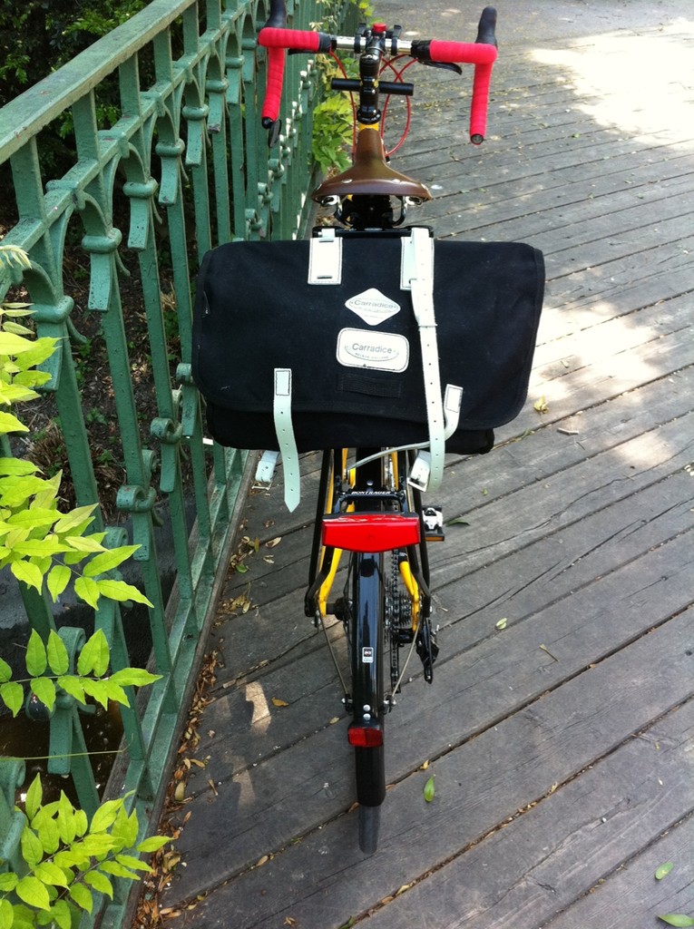

Carradice Tasche für kleine Touren und Stadtbetrieb samt Bagman Schnellverschluss

Gefällt mir sehr gut, schönes Reiserad!
Warum hast du die Force Schremshebel nicht auf für die Bremsen verwendet, nicht kompatibel ?
Was ist das fürn Teil unterhalb des Vorbaus ?
Was fährst du denn für Kettenblätter ? Sieht nach großer Differenz aus.
