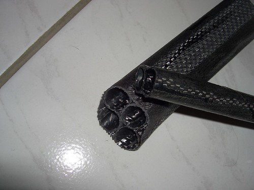

hier ist mein selbst gebautes: Der Rahmen habe ich in wet-layup-verfahen selbst hergestellt. Carbon mit Aramid überzogen. Oberrohr ist aus 4 Rohre überzogen mit einem fünften. Unterrohr ist aus 5 mit einem sechsten drüber. Die Streben sind je 2 Rohre mit einem dritten drüber. Interne Kabelführung. Carbon Ausfallende.

Ich habe 2 Jahre an das dahinter liegende System gearbeitet. Die Rohre sehen im Schnitt wie diese Testrohre aus:

Mal ganz davon abgesehen wie es ausschaut, wirklich Sinnvoll scheint diese Konstruktion ja nicht zu sein. Bitte korrigiere mich wenn ich mit meiner Einschätzung falsch liege.

Die Rohre sind nicht einfach parallel sondern auf eine bestimmte weise ineinander verflechtet. Mit der Bauweise bekomme ich eine höhere Torsionssteifigkeit ohne massive Oversize Rohre zu verwenden.

Ach so. Ich bin davon aus gegangen das die Rohre parallel verlaufen und dann einfach nur mit einer Deckschicht umwickelt wurden! Dann wäre die Steifigkeit ja mit ziemlicher Sicherheit eine Katastrophe.
Wie schwer ist denn der fertige Rahmen? Ist ja doch ne ganze menge mehr Material als bei nem normalen Carbonrahmen.

Gewicht war nie ein Ziel. Mein vorheriges Rad war ein Diamondback WCF Master und wog über 10 kg! Trotzdem war es nicht besonders Steif um die Tretlager. Man konnte sehen wie das hintere Dreieck sich verbog bei jedem Tritt. Der Prototyp wiegt 8,8 kg komplett aufgebaut wie es im Bild.
Es geht leichter. Ich könnte das Aramid weglassen und in bestimmten Bereiche habe ich mehr Material verwendet als notwendig. 500 g weniger wäre ohne Anstrengung möglich.
