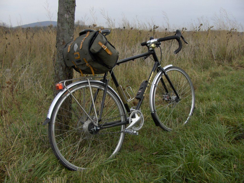

Passend zum Wetter jetzt mit SKS Olympic Racer 35mm, vorn ist der lange Spritzschutz der SKS Longboards dran die es leider nicht in 35mm Breite gibt (aber den Spritzschutz, warum auch immer:)). Hinten würde der obere angenietete Halter genau da sitzen wo der Halter an Gepäckträger/Rücklicht sitzt. Deswegen habe ich die Nieten der beiden hinteren Halter aufgebohrt und die Halter entfernt. Ein Niet blieb oben als Verschluß drin, das Loch des anderen passte genau an den Tubus-Halter. Das Schutzblech hinten habe ich dann noch passend gekürzt und einen kleinen Spritzschutz montiert, so bleiben Tasche und Rücken auch bei 40-50 trocken. Schlanke Optik und Wetterschutz zusammen geht nunmal nicht.
Mittlerweile mit 11000 Km und 2 kleine Änderungen - Carbongabel nachdem ich das am Rennrad sehr komfortabel fand und die Stahlgabel einen Rückruf hatte. Und der B&M Luxos-Scheinwerfer ist einfach unwiderstehlich. Die alten B&M Cyo RT waren ja schon nett, der Luxos ist nochmal die Kirsche auf dem Kuchen. Breite Streuung und Standlicht über abgedimmtes Hauptlicht. Wenn B&M noch einen beleuchteten Tacho einbauen würde wäre das perfekt.
Das hintere Schutzblech ist an der Gepäckträgeraufnahme abgerissen, also ein neues diesmal mit Streben. Die Alfine 11 ölt mittlerweile, ab und zu mal einen Tropfen oder bei Unterstellung in einer warmen Wohnung enorm. Scheint dem Schwarmgedächtnis nach der Normalzustand zu sein. Als reiner Commuter aber nach wie vor sehr gut, überlege auf breitere Felgen als 15mm und Reifen bis 35mm zu gehen - für unkomfortables fahren habe ich das Rennrad ;) Der Stahlrahmen ist recht komfortabel, würde aber gern auf einen leichteren Stahlrahmen mit Rahmenanschlägen für alle Züge (deutlich präziser) und vertikalen Ausfallenden (stabiler und zentrierter Sitz des Hinterrades, dafür mit Alfine Kettenspanner) wechseln.
Das Ersatzprojekt mit CX-Rahmen wird der Winter-Commuter, der konnte gar nicht mit dem gelungenen Aufbau mithalten.
