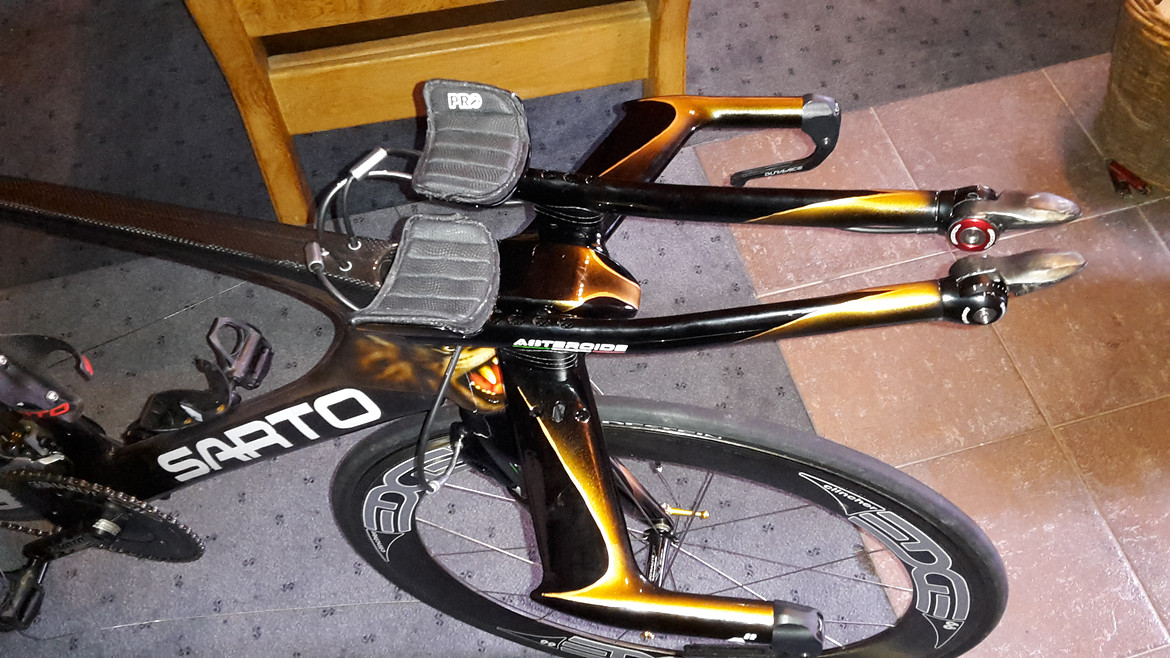

Brutales Teil.
Lackierung ab Werk oder Individualauftrag? Hast du auch hoch aufgelöste Bilder, damit man mehr Details erkennen kann?
Mehr Bilder kannst Du bei mir im Fotoalbum finden.
Alle Teile sind Sonderanfertigungen bzw nur für mich so lackiert worden. Ist ein Einzelstück und so nicht zu kaufen
Der Rahmen müßte so in etwa aus 2008 sein.
Das entlacken war echt eine Drecks-Arbeit , hat sich aber gelohnt. Ich weiß nicht wie viele Stunden ich mit Klinge und Schleifpapier zugebracht habe. Danach die Knotenpunkte schwarz gesprüht , und dann alles mit einer dünnen Schicht Klarlack versehen.
Am Ende hat das gute Stück nackig nur noch 930 Gramm auf die Waage gebracht.
Die Gabel kommt von einem Kuota , die Form und das 3K Carbon haben am besten gepasst. Und das Gewicht mit 320 Gramm ( gekürzt ) war auch nicht zu verachten. Und dann ging die Schleiferei wieder von vorne los.
Grüße

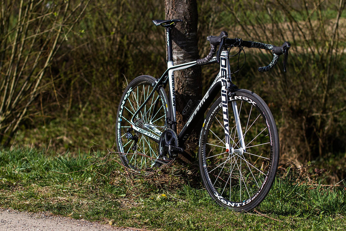

Hier mein Tarmac Selbstaufbau vorm ersten Schönwettereinsatz dieses Jahr..
Seeeehr schön! Eigentlich bin ich bei Rädern kein Schwarz-Fan, aber mit dem hohen Weiss-Anteil gefällt es mir richtig gut! :daumen:

Sehr schönes Rad - mal nicht Einheitsbrei ! Wie bist Du an den Rahmen gekommen ? Welche Größe ist das ?
Den Rahmen hab ich bei dem zweifelhaften rcz shop in Luxemburg bestellt für schlanke 312 euro mit gabel :) Rahmengröße 57 - passt mir wunderbar :) - aber fast das ganze Rad wurde nach Schnäppchen gewählt, so dass ich mit allem unter 2k bleibe was für die Parts doch ein guter Kurs sein sollte :)
