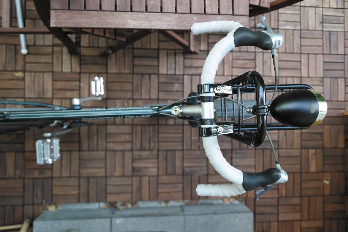

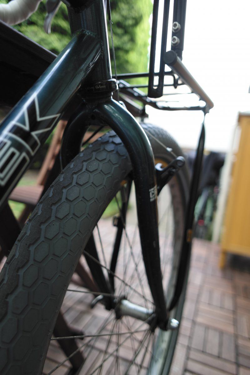

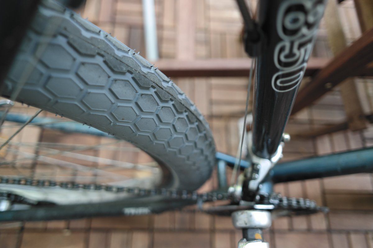

Sehen aus wie die Schwalbe Big Apple, sind sie aber nicht? Hatte ich auch mal drauf. Sieht cool aus, rollt aber mal so gar nicht gut. Der Umstieg auf 47er Marathons hat das Rad merklich schneller und agiler gemacht.
Re: Zeigt her Eure Selbstaufbauten - Selbstbau-Thema!!!
"47er Marathons", "merklich schneller", "agiler" in einem Satz? Meine Fresse ... o_O aus was waren die anderen Reifen? Vollgummi?
Reifen sind Continental Retro Ride in 55 breit. Gutes Rollen verspreche ich mir davon nicht :D
Bei Shimanos waren bis 9-Fach RR und MTB kompatibel. Einzige Einschränkung ist, das halt vorn nur zwei Blätter vom STI aus schaltbar sind.
Zur Einzigartigkeit: Ohne die Gepäckträger sieht es irgendwie auch nicht groß anders aus als die nagelneuen fatbike gravel grinder meiner Hipsterfreunde... ;)
sind das echt RSX-STIs?
Ja, 1994 am ersten Rennrad gekauft und seit dem unregelmäßig intensiv in Benutzung :)
Was jetzt wieder die Frage aufwirft, wie du an dein 3. Blatt vorn rankommst. ;)

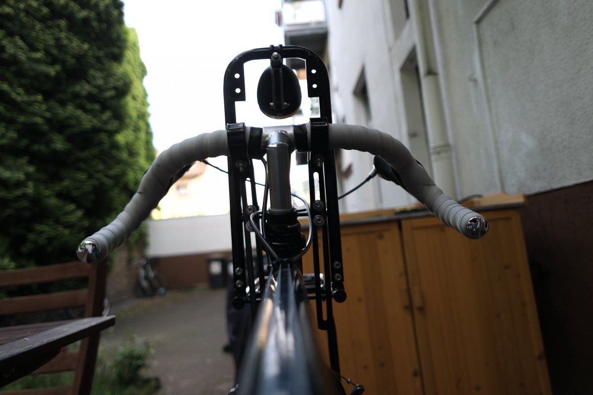

Was mich bei diesem Gefährt wohl stören würde, wäre der vor meiner Nase hängende Leuchtturm-Nebelscheinwerfer. Das ist mal ein Toter Winkel direkt vorm Rad. :)
Drittes Blatt geht über extra Schalter, mehr als 36-11 oder 38-11 brauch ich aber nicht, deswegen wird das dritte Blatt zum Bashguard.
Der Scheinwerfer stört sicher nur, wenn ich mal vversuche, mit den Zähnen zu lenken... :rolleyes:
keineAhnungwofürdasseinsollRad. ;)
Gepäck auf Sand transportieren, gedankenlos über Hindernisse fahren, Ästheten erschrecken. :cool:
