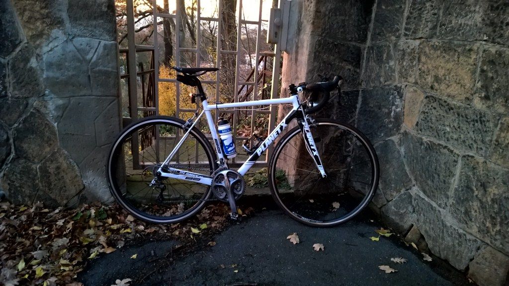

Nachdem letztes Jahr das schwarze PX-RT80 das SDC FR701 ersetzt hat, habe ich im August noch mal zugeschlagen und mir noch ein weißes RT80-Rahmenset als Nachfolger für mein Bulls Nighthawk 2 geholt:
PlanetX RT-80 Größe M
Ultegra 6703 + 5703 STI
Aerycs A 30 SL C um mal nur die wichtigsten Komponenten zu nennen.
Kataloggewicht ohne Pedale und Elektronik 7,5 kg.
Für die dunklere Jahreshälfte wurde das Vorderrad durch eine Shutter Precision PV-9, CX-Ray und DT Swiss R460 ersetzt und um eine B+M IQ-X und TopLight Line Small ergänzt.

Et voilà:
Gewicht (bei Rahmengröße 58 cm M-O): 8,9 kg (mit Pedale, aber ohne SKS Raceblades)
Ausgestattet ist es mit einem Chorus 9-fach Ergo links und einem entkernten Chorus-Hebel rechts (dafür ein gekürzter Suntour-Rahmenschalthebel), einem überarbeiteten Chorus 10-fach Schaltwerk und einem Record-Umwerfer mit 28,6er Schelle, Record-Innenlager und Record Alu-Kurbeln in 175mm (53/39, hinten 11-23 9-fach) sowie Veloce-Eingelenkern aus den 80ern. Die Vorderrad-Bremse mußte ich leider überarbeiten, da es ansonsten (mit Stahlbolzen und -hülsenmutter) zu übler Kontaktkorrosion mit der Alu-Gabelkrone kam:confused:. Die hintere werde ich noch ganz freiwillig abspecken:D.
Der Titanrohr-Vorbau ist ein 100-Gramm Titec, der Lenker ein 3t Prima 220 mit moderat gekürzten Lenkerenden. Eine passende Titanstütze (allein aus Korrosionsschutzgründen-naja, fast) wird noch gesucht.
Bereifung: vorne ein 20er Conti-Dackelschneider (nur deswegen ging ein HR-Raceblade durch die Gabel), hinten ein 23er Conti Grand Prix (immerhin mit Poly X-Breaker).
Fährt sich immer noch recht gut, allerdings läuft es mit dem Liegelenkerrad deutlich besser:rolleyes:.

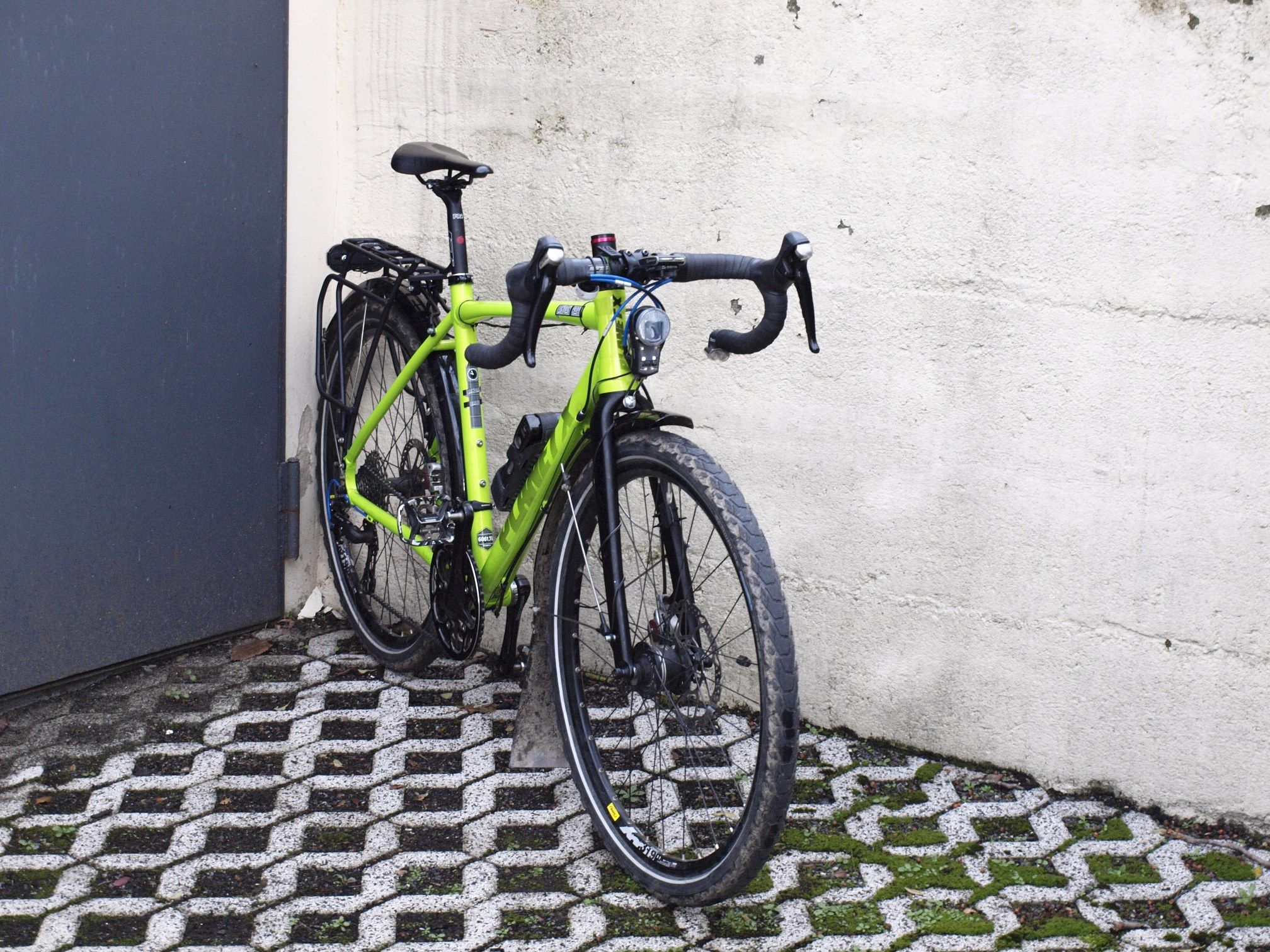

So das Herbstprojekt ist einsatzbereit:
Projekt "Eierlegende Wollmilchsau rev. 2"
PlanetX London Road + 8bar Gravel Adventure Gabel*
Shimano 105 5800 + alte Sora Kurbel (46/34)
BB7 Road 180mm/160mm
derzeit noch 47-559er Schlappen drin, bald aber 44-584er Schlappen mit T785-1D Dynamo und 25C Felgen
Ein paar Baustellen bleiben noch: Gabelschaft muss noch gekürzt werden und die Züge vollständig auf Schwarz umgebaut. Lenkerband war aber gerade neu, da hatte ich keine Lust den Lenker beim Übersiedeln komplett zu erneuern. Vorbau wird vielleicht auch noch um 10 oder 20 mm verlängert. Vorn werd ich wahrscheinlich noch ne Spyre verbauen. Die 180er Scheibe verziehts mit BB7R dauernd, was die Einstellung mistig macht.
Einsatzzweck = Alltag, Radreisen, Waldautobahnen und leichter Cross. Neumodisch "Gravel" halt.
*Absoluter Glücksgriff. War die einzige non-OEM Tapered Aluminiumgabel mit Lowriderösen, moderner Optik, perfekter Geometrie und ansprechender Optik. Carbongabel ist mir im Alltag nicht geheuer (wg. der anderen), die liegt im Schrank.

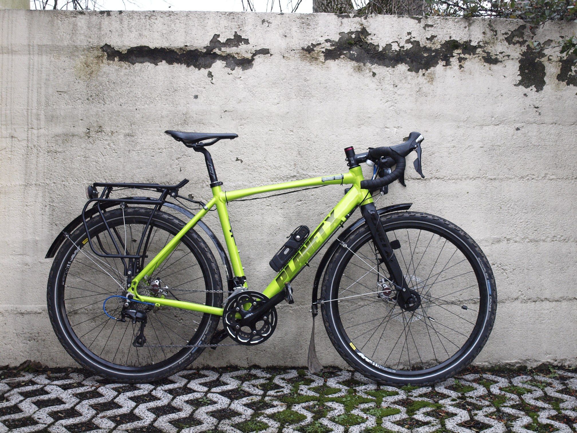

Anhang anzeigen 511057 Anhang anzeigen 511058
Bleiben die Schutzbleche so? Die sitzen ganz schön hoch...
Außerdem würde ich das Rücklichtkabel an den Zügen entlang laufen lassen. Da könnte man schwarzes iso tape benutzen.
Schutzbleche sollen so bleiben, sonst passen 27,5 Zöller (derzeit 26 Zoll) nicht rein. Stromkabel hatte ich auch überlegt, allerdings muss ich das erst noch verlängern und irgendwie eine Verlegung am Schutzblech realisieren (falls jemand Ideen hat). War auch zu faul den Lötkolben anzuwerfen.
EDIT: Erkenntnis der heutigen Pendelfahrt: 20 mm zu viel Tretlagerabsenkung sollte man nicht unterschätzen :eek: (zwei Pedalaufsetzer bei moderater Kurvenlage) oder sich die drehmomentverlustfreie Kurvenfahrt abgewöhnen.
