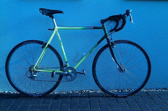

Ich habe am Wochenende mal mein kommendes Projekt zusammengesteckt:
Ein Villiger (Trekking?) Rahmen
LRS (wird wohl noch getauscht) mit Continental Cyclocross 35x700
Schaltung und Kurbelsatz soll Shimano 105 (8-fach) mit Schremshebel werden
Ob ich den Vorbau so lasse (Ritchey Ahead) oder einen klassischen verwende und Bremsen weiß ich noch nicht (entweder Cantilever oder V-Brakes)
Ja, den kann man ja noch umdrehen, da Ahead Vorbau
Ich finde die Farben an dem Rad geil, das ist kein helles Gelb sondern ein Neongelb:) (muss aber noch aufpoliert werden)
Und das Grün ist auch irgendwie speziell
Wenn du die Höhe brauchst, könntest du auch den Lenker nach oben drehen.
Die Enden des Untergriffteils am Lenker müssen m.E. nicht unbedingt waagrecht sein. Ich habe so einen Ergo so abgesägt, dass nur noch wenig vom waagrecht gedachten Teil steht. Ich brauche das hintere Stück im Untergriff nicht und greife dort, wo die Biegung ist - und kann dann die Schremshebel gut greifen.
So, mein Schweizer Crossvelo ist fertig:)
Hach,
ansich vom Ansatz her nicht schlecht... :rolleyes:
... bitte nicht krumm nehmen ... abba, Sattelstellung, -stützenklemmung, Vorbau, Lenker, dit sieht nich aus... o_O
Ich würde mir einen "anständigen" Klemmbolzen besorgen und die Sattelspitze etwas aufrichten, und wenn Du auf AHead-Vorbau nicht verzichten magst zumindest einen Lenker mit kleinerer Bogentiefe und Vorbiegung besorgen (sogenannte Kompaktlenker kämen in Frage) sowie die Lenkerenden wie die Sattelstütze wieder der waagerechten annähern, was nicht heißen soll, daß sie an einer Wasserwaage ausgerichtet werden müssen. Dann könnte es auch über dem Oberrohrs stimmig werden, zumindest meiner bescheidenen Meinung nach... :rolleyes: :idee: ;)
kritische Grüße
Martin

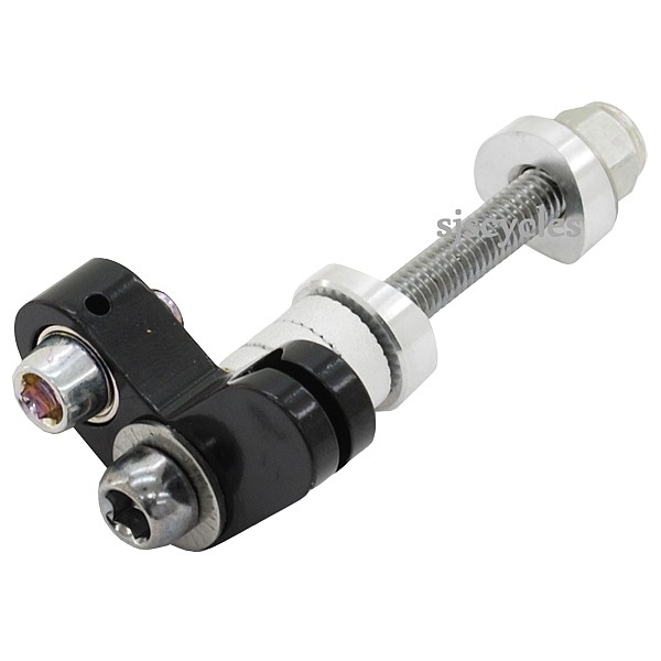

Am Villiger sind Cantilever verbaut. Der Zuggegenhalter (sogenannter Powerhanger) ist unten in der Bohrung der Gabel (für normale Bremsköper) montiert.
Paar Sachen müssen noch geändert werden (Lenker, Reifen, längere feste Schutzbleche). Aber jetzt gibts keine Ausrede mehr bei Schmuddelwetter nicht zu fahren. :eek:
Schnieff.. Mir kommen die Tränchen.. :daumen: Schön siehts aus..
edit: allerdings: bist du sicher das RH50 richtig war? wenn ich mir die sattelhöhe so ansehe..
