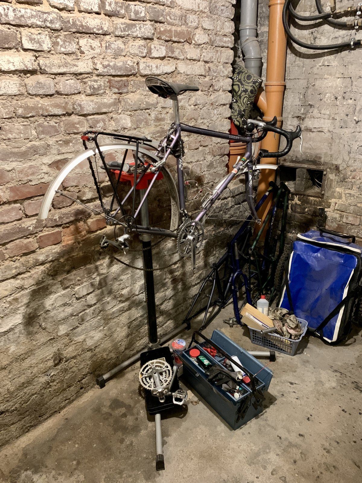

Kleines Lebenszeichen meinerseits hier … für den anstehenden Urlaub möchte ich – aus Einkaufstechnischengründen – wieder das Dawes mitnehmen. Dies hat nämlich einen Gepäckträger, Licht und Schutzbleche und mit meine Carradice lässt sich dann gut einen Großeinkauf im ländischen Mecklenburg oder Brandenburg machen.
Nur hatte ich anfang des Jahres das Rad im Keller abgestellt als die Schaltung gezickt hat weil der Umwefer irgendwie nicht richtig schaltete. Und auch hat sich das Tretlager was knartschig angefühlt. Das werde ich mir noch mal genauer anschauen müssen und ggf. Kette und Kassette tauschen, aber das Tretlager muss auf jeden Fall getauscht werden. Wird bestimmt einfach oll und verschlissen sein … aber … mir fiel dann auch noch ein das ich eine tolle Nervar Kurbel habe mit schön niedrigem Q-Faktor und die wollte ich doch auch mal ausprobieren! Also, 3-Fach-Kurbal anb, die alte 117er Welle samt Lagerschalen raus! Für das Rad meiner Frau hatte ich ein 113er BSA Tretlager gekauft, das passte hier wunderbar. Sogar die Wellenlänge passt für die Kurbel.
Der Umwerfer muss ich noch neu ausrichten, das große Blatt hat jetzt ein paar Zähne mehr als vorhin. Das kleine Blatt hat aber noch genug Luft bis zur Kettenstrebe, etwas 3 mm. Das Pedalende der Kurbel selber lässt noch locker 8 mm frei bis zur Kettenstrebe. Da bin ich mal gespannt wie sich das fährt und ob ein Unterschied spürbar ist. Die Dreifach-Kurbel auf 117 mm Welle saß halt echt schon breit …
