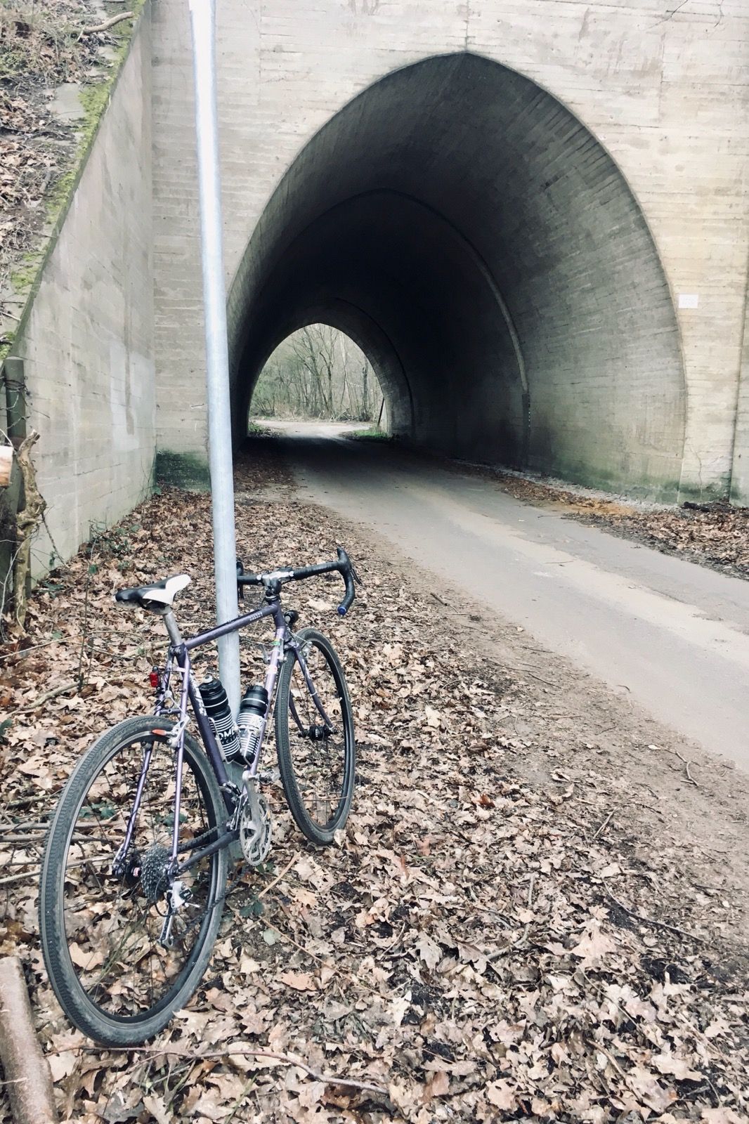

Zeit für eine Lila Pause (Dawes Galaxy)
War wohl gut, dass es noch hell war 😅
Macht immer wieder Spaß durch den Matsch...wenn nur das Waschen danach nicht wäre...
Was sind das für Felgen?
Re: Zeit für eine Lila Pause (Dawes Galaxy)

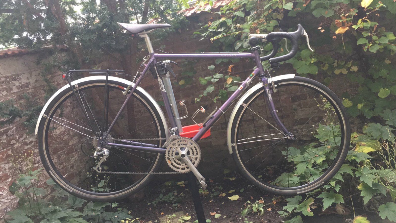

Da sich am Koga der Vermutung aufkommt das es dort einen Riss im Tretlagergehäuse gibt, habe ich am Wochenende das Dawes etwas Stadt- und Schmuddelwetter tauglicher gemacht. Also, die dikke 38mm Pathfinder Pro runter, ein Satz Gravelkings in 32mm breite drauf und schon hatte ich wieder Luft für Schutzbleche. Ich hatte noch ein Satz SKS-Bleche in Silber mit 50mm breite die wunderbar passten.
So rein optisch hat es mich dann überrascht … sah besser aus als ich gedacht hatte. Mit dem Tubus hinten lassen sich dann auch meine Carradice-Taschen gut mitnehmen damit ein Einkauf oder mal eine Fahrt zur Arbeit mit etwas Kram auch ein leichtes sein wird.
Ich brauche auch neue Reifen und habe über 32er Gravelkings nachgedacht, habe aber begrenzten Platz.
Magst du mal die Breite messen und die verbaute Felge benennen?
Die Felgen sind DT Swiss R460 (Maulweite 18 mm).
Gemessen habe ich eine Breite von 31-32 mm und eine höhe von ca. 30 mm.
Finde ich optisch jetzt auch nicht schlecht 👍
Warum hast du den nicht die Ösen für den Gepäckträger verwendet? 🤔
Taugen die Pathfinder Pro was? Überlege ebenfalls 38er am neuen "Mostercrosser" zu montieren. Sind die demontierten ggf. sogar noch brauchbar und vakant?
Der Gepäckträger ist eine Tubus Fly Classic mit nur eine Befestigungsstrebe. Es war somit eigentlich eine rein optische Entscheidung die an de Bremsbrücke zu befestigen statt an einer der beide Aufnahmen an den Sitzstreben.
Ob die Pathfinder was taugen … ich fand sie prima. Auf Asphalt aber auch auf etwas losere Untergründe oder matschige Feldwege. Ich habe sie schon von einem Freund übernommen der sie tubeless gefahren ist, ich habe sie einfach mit Schlüäuche verwendet. Brauchbar sind die auch noch ein wenig, aber vakant leider nicht. ;)

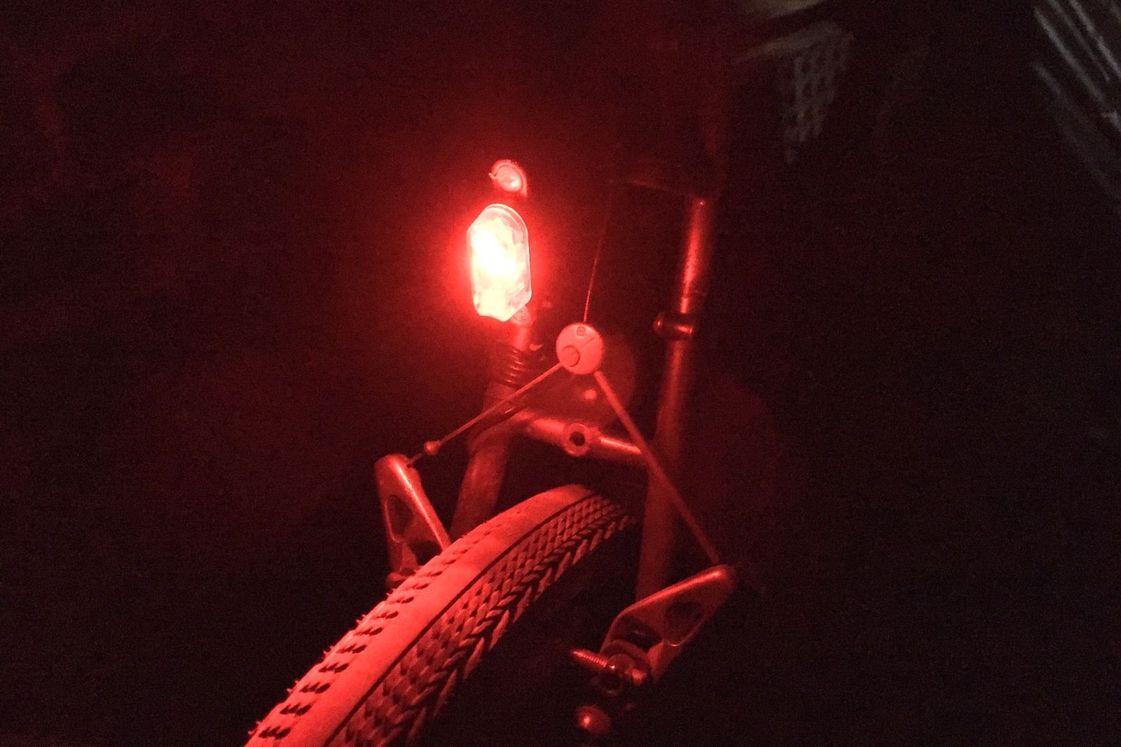

Hast du ein Batterierücklicht am Gepäckträger, wenn ja welches?
Nein, das ist so ein kleines von Busch & Müller, ein Toplight Line Small in rot. Gibt es auch in "klar". Als ich den Gepäckträger noch nicht hatte, habe ich mir aus Aluminium eine kleine Halterung gebastelt die ich dann an der linken Gepäckträger aufnahme befestigt hatte. Hier sind die einzige Bilder die ich davon finden könnte …
Ah, danke. Hatte nicht auf dein Vorderlicht und Kabel zum Nabendynamo geachtet.
