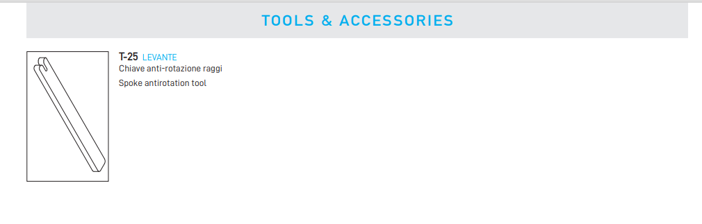

Habe selbst Erfahrungen mit den Levante und Bora WTO Laufrädern bezüglich Nachzentrieren gemacht. Für die Levante Laufräder gibt es Gegenhalter im Handel, sind allerdings nur sehr schwer zu bekommen. Bin dann letztlich mit dem Laufrad zu einem Werkzeugmacher hier im Ort und habe einen Gegenhalter anfertigen lassen (Rundmaterial mit einer maßhaltigen Ausfräsung). Gespannt wird dann mit einem kleinen Maulschlüssel bzw. mit einem Aufsatz für den Speichennippel und Maulschlüssel.
Habe anfangs auch ziemlich geflucht ...
Hier mal der Ersatzteil und Werkzeugkatalog für Campa-Laufräder:
https://www.campagnolo.com/on/demandware.static/-/Library-Sites-campagnoloLibrary/default/dw79d0efd7/pdf/035_2493_Temporary_Spare parts_Campagnolo_2023_Rev.02_08_2022.pdf
Speichennippelaufsatz für Bora WTO:
Campa-Gegenhaltetool aus dem verlinkten Levante/Wheel User-Manual:
