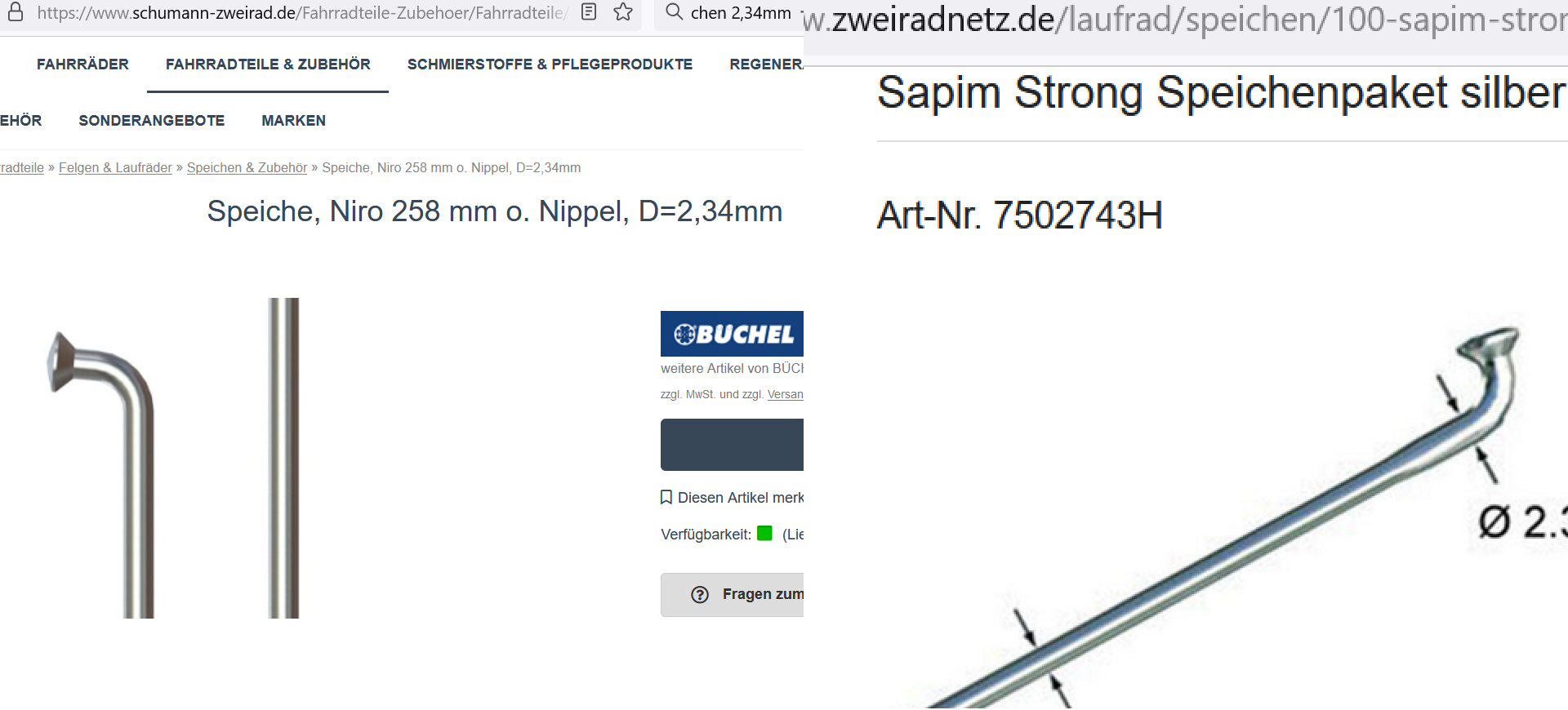

Es war nicht die Rede von Speichen einer (bestimmten) Marke.
Und es gibt nun einmal Speichen diverser Hersteller, die verschieden weite Speichenbögen haben.
Als Beispiel einmal Büchel und Sapim. Durchaus erkennbar, oder?
Aber offenbar entzieht sich das deiner Erfahrung....
Du hattest allerdings behauptet:
Je dicker die Speiche, desto größer der Biegeradius.
Bei dickeren Speichen ist der Bogen oft weiter, was das Einspeichen zwar erleichtert, aber dafür sorgt, daß der Bogen nicht eng am Flansch anliegt.
Bei dickeren Speichen sind U-Scheiben daher meist eher notwendig als an Standard-2mm-Speichen.
Und jetzt das Gegenteil?
Um es deutlich zu machen: Der Bogen ist so groß, wie ihn der Hersteller anfertigt und ist nicht abhängig von der Dicke.
EDIT: In dünnen Stahl-Flanschen "klappern" nahezu alle Speichen, und genau davon war die Rede.
Der Biegeradius ist abhängig vom Speichendurchmesser. Man kann den Biegeradius nicht beliebig klein machen, ohne das Gefüge stark zu strecken.
Und bei dicken Speichen ist der Bogen oft (nicht immer) weiter.
Daran ist nichts Gegenteiliges.
