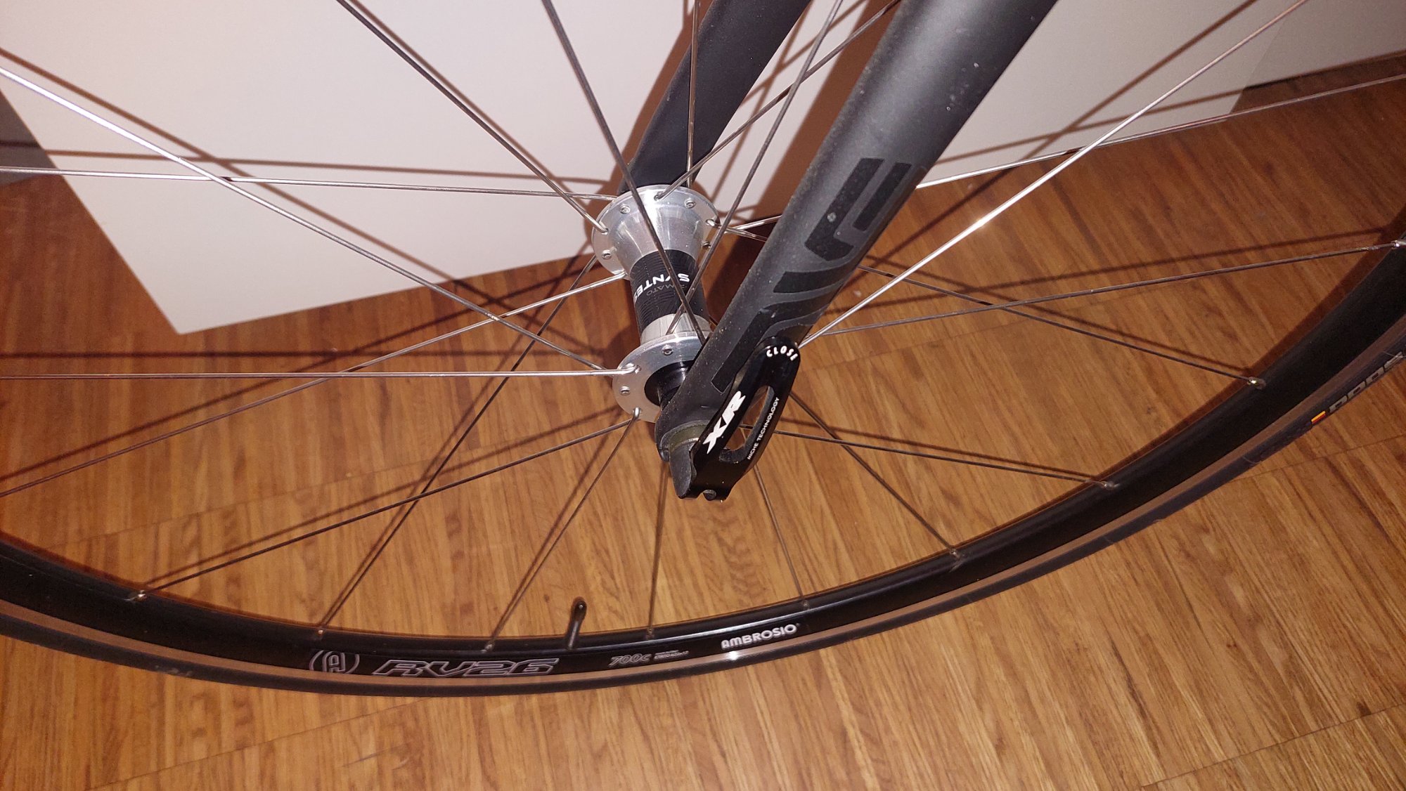

Hallo zusammen,
Ich habe kürzlich meine Laufräder selbst gebaut.
Naben Miche Primato Syntesi
Felgen Ambrosio
  • RV30 28 Loch hinten, 3-fach gekreuzt, Sapim Laser links, Sapim Force rechts, Lochverstärker (ovale Unterlegscheiben), Polyax Messingnippel
  • RV26 20 Loch vorn, 1-fach gekreuzt, Sapim D-Light, keine Lochverstärker, Nippel wie hinten
Es ist nicht der leichteste Laufradsatz, ca. 1700g, aber stabil, sieht klasse aus und: Hauptsache selbst gemacht. Material ca. 350 Euro.

Hallo zusammen,
Felgen Ambrosio
Wo hast du die Felgen gekauft?
