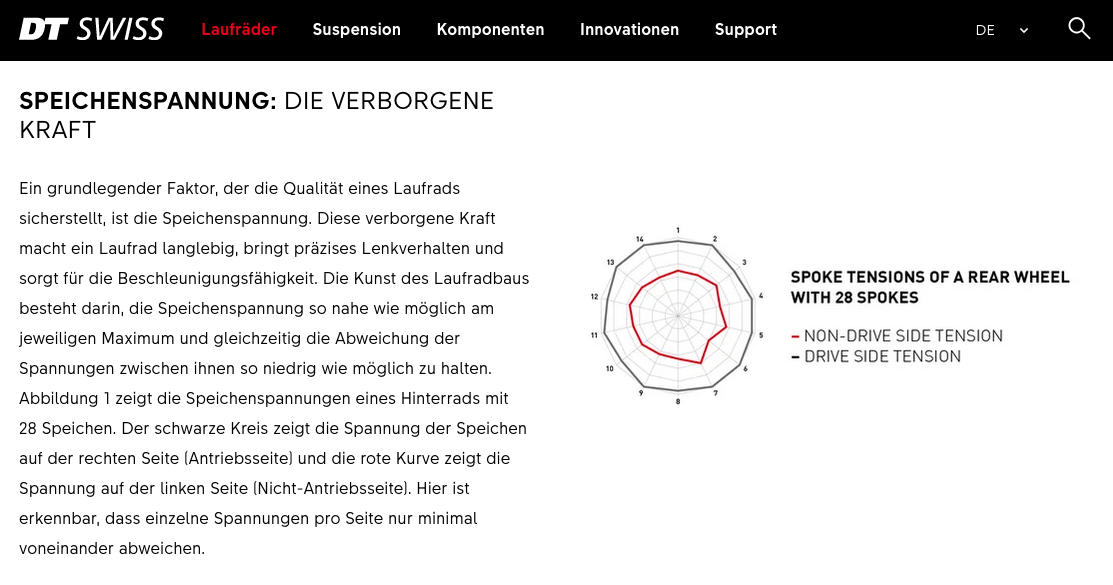

Ich mag nicht abstreiten, dass neues/modernes Material in mancher Hinsicht bessere Eigenschaften hat und vielleicht insgesamt einfacher oder schneller gute Ergebnisse ermöglicht.
Aber – alles andere, als …
"DT Swiss Laufräder werden im Rahmen des Konstruktionsprozesses auf jeder Seite mehrfach entspannt, bis die Änderungen der seitlichen und vertikalen Abweichungen und Speichenspannung innerhalb der gewünschten Toleranzen liegen.",
… in Zusammenhang mit dieser Erklärung (auch von der Website) …

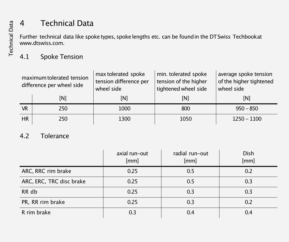

… und einem Auszug aus einem DT Swiss Laufrad Handbuch (das erstbeste, das ich gefunden habe) …
… hätte mich schon sehr gewundert.
Nochmals zurück: meine Intention war darauf hinzuweisen (zur Diskussion zu stellen), dass man sich nicht bedingungslos auf das Material als "Referenz" verlassen kann. Fertigungsbedingte Abweichungen (oder auch Lagerung, gebrauchte Teile etc.) führen halt dazu, dass vielleicht eine Felge nicht ganz rund ist, die Speichen sich unterschiedlich längen, die Bohrungen in der Nabe nicht alle gleich/ausgeleiert sind usw.
Da geht es überhaupt nicht darum päpstlicher als der Papst zu sein (weil ein paar Werte abweichen), sondern um mögliche Ursachen, warum ein Laufrad nicht unbedingt rund läuft, auch wenn alle Speichen exakt gleich gespannt sind.
Es soll ja nicht entmutigen, aber was da DT angibt ist eigentlich schlicht guter Standard.. Man kann es noch ein wenig steigern ( auch genannt "besonders sorgfältiger Aufbau"), aber ansonsten ist es das, was am Ende rauskommen sollte.
Die Bedingung ist in der Tat Material was in Ordnung ist, also Felgen, die noch schon lädiert sind und auch im Neuzustand keine Verspannungen aufweisen.
Die Vorspannung ist niemals bei allen Speichen exakt gleich. Und je mehr Speichen vorhanden sind, umso weniger. Das liegt eben auch an kleinen Toleranzen, die irgendwie immer vorhanden sind.
Bei gebrauchtem Material muss man zwangsläufig selber etwas "toleranter" werden. Das liegt in der Natur der Sache.
