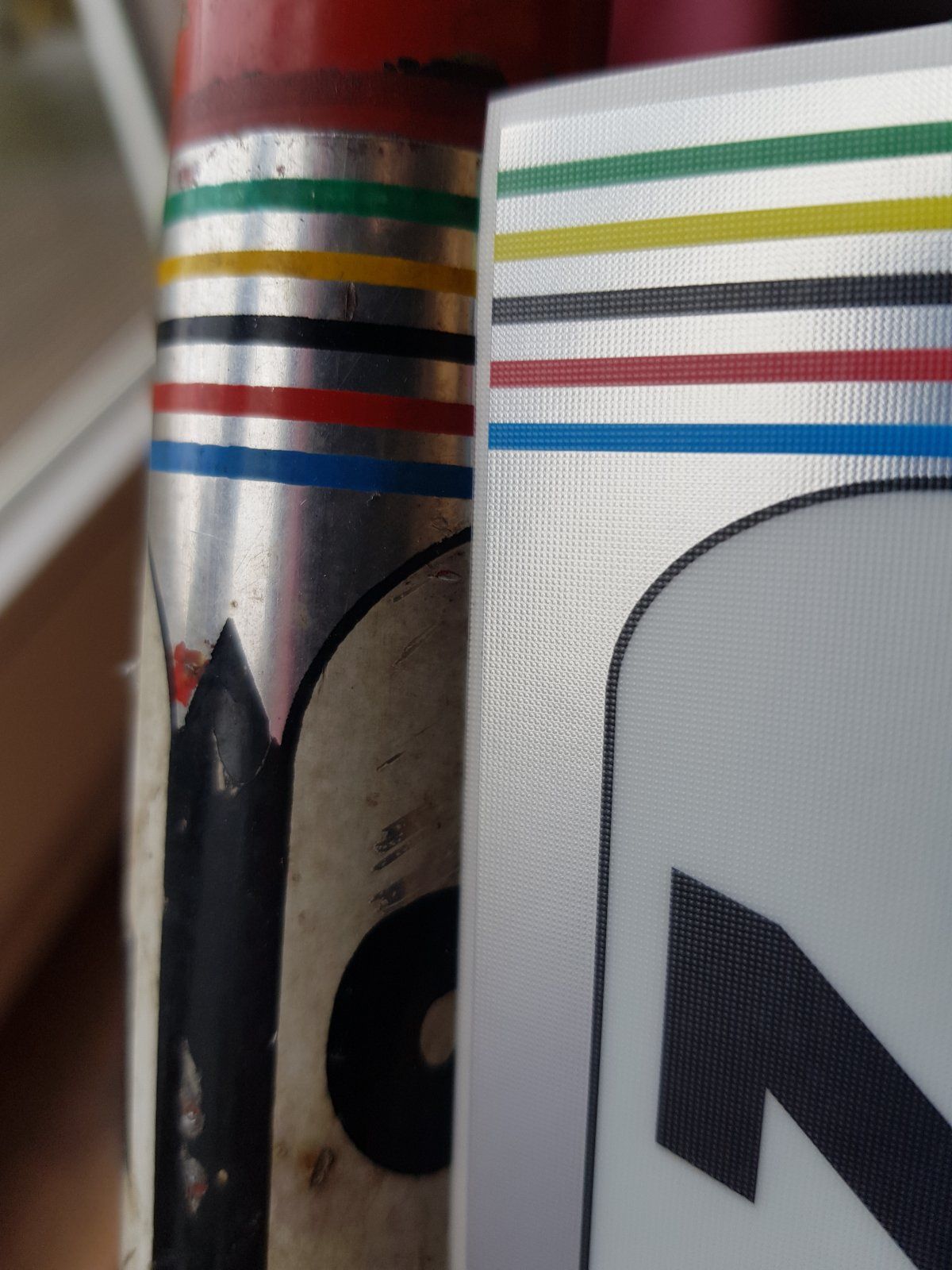

...kurze Erfahrungsmitteilung zu Decal-Nachfertigungen:
Nachdem ich ein von Reciclone aus Spanien gefertigtes Decalset auf den Rahmen aufgebracht hatte musste ich nach einigen Tagen feststellen, dass es sich vom Rahmen löste. Ich hatte schon beim Aufkleben den Eindruck, dass das Material zu dick und zu störrisch sei, was sich so nun bestätigt hat.
Am Wochenende dann kam ein neues Set, dieses Mal aus Ungarn vom Anbieter decalroll1976. Hier habe ich gleich von vornherein auf ein Aufkleben verzichtet:
Meine zuvor gestellte Frage, ob das Trägermaterial glänzende Silberfolie sei, wurde mir bestätigt. Tatsächlich jedoch handelt es sich um silberfarbene Folie mit Struktur, hier schön zu erkennen an der Gegenüberstellung mit einem originalen Decal. Zum Glück ist eine Rückgabe möglich.

Diese Strukturfolie koennte interessant sein, falls man mal ein Steuerkopfschild fuer ein Motobecane aus den fruehen 70ern braucht; habe ich bisher nur mit einem Effekt im Druck statt gepraegt gesehen.
Die Strukturfolie sieht aus wie eine Trägerfolie, die nach dem Aufkleben der Chromfolie abgezogen wird.
Probiers doch einfach mal aus.
...es ist mir unsäglich peinlich, Asche auf mein Haupt! 🤦‍♂️
Das war DER Tipp und genau so ist es, danke! Es ist eine Schutzfolie, welche abgezogen werden muss und die Angelegenheit zeigt, dass ich von Druckerzeugnissen dieser Art keine Ahnung und keine Erfahrungen habe. Bisher war mir diese "Bauart" auch noch nicht begegnet.

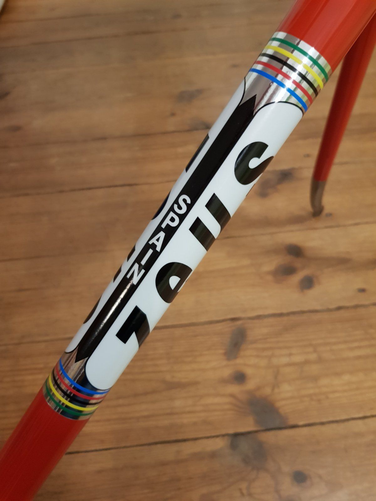

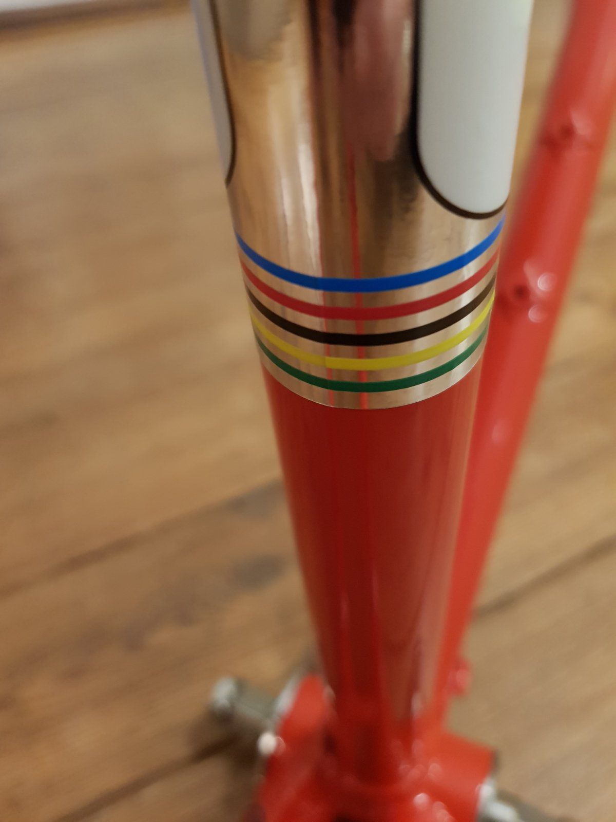

...kurze Rückmeldung zu den Decals aus Ungarn:
Schöne, dünne Qualität, schöner Glanz der Silberfolie. Was den Decals aus Spanien auch nicht "gelang" funktionierte hier: Die Folienenden überlappen ganz gering, was dem Decal rundherum ein geschlossenes Bild verleiht; die Version aus Spanien ließ hier einen Spalt Rahmenfarbe offen, was unglücklich aussieht und nicht dem Original entspricht.
An dieser Stelle nochmals besten Dank an @Bonanzero für den Hinweis zur Schutzfolie!

Hast Du mal Bild vom kompletten Rahmen? Sieht gut aus!

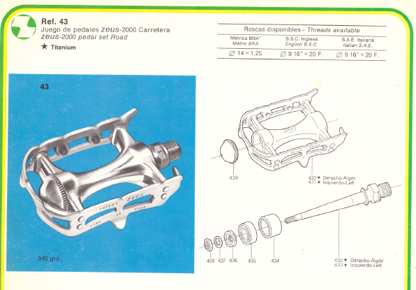

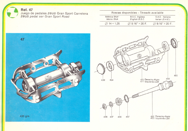

Heute habe ich 2 Paar Zeus-Pedale fertig "geserviced":
Oben 1 Paar mit Alukäfig und Stahlachse, herkömmlich mit Konuslagern ausgestattet.
Unten 1 Paar mit Titankäfig und Titanache. Auf der Antriebsseite mit einem Nadel- und auf der Außenseite mit einem Rillenkugellager ausgestattet.
Beide Paare wiegen 340g. Das "Titanpaar" hat wegen der Dichtlippen in den Lagern nicht gerade einen leichten Lauf!
Welches nun an meinem Projekt verbauen? Gewichtsseits gibt es keinen Vorteil, vom Lauf müssten es die Alupedale werden, vom "Renommée" das Titanpaar...
Hmmm, 1977 waren sie auch schon drin.
Das obere ist demnach ein Mod. 47 "Gran Sport" (wobei nicht vermerkt ist, ob der Käfig aus Alu ist)
und das untere ein Mod. 43 "2000".
Somit ist das Titanpedal das "bessere" und würde eher an ein Profirad von Ende 70er passen.
...deiner Tendenz zum 2000er Zeus bin ich mittlerweile auch gefolgt! Das Pedal mit Alu-Käfig kann ich, bei näherer Betrachtung, so auch im Katalog 104 nicht klar identifizieren:
Es ist zwar von "Duralumin S" und "Steel" die Rede, aber der Käfig wird nicht klar mit einem der beiden Metalle benannt.
Hier gefällt mir die kantigere Gestaltung eigentlich besser und am Titan-Pedal wird, mit den beiden verschiedenen Lagern, ein Aufwand betrieben wie ich ihn bisher bei keinem Pedal gesehen habe, aber gewichtsseits gibt es eben keinen Vorteil für eines der beiden Pedalpaare...
