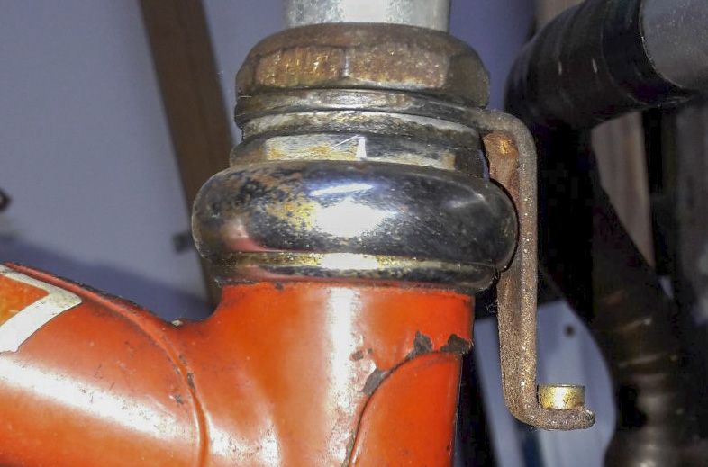

Zuerst würde ich den Rahmen mal ausmessen, ob alles gerade ist, bevor du die Gabel ausbaust.
Auf diesem Bild sieht es so aus, als wäre die Lagerschale nicht parallel zum Konus. Würde, wenn's nicht täuscht, bedeuten, dass der Gabelschaft krumm ist.

...ich werde deinem Hinweis auf jeden Fall nachgehen. Die Gabel ist zwar schon ausgebaut, aber alle Lagerschalen und Konen noch am Platz, somit ein Zusammenstecken ganz schnell erledigt. Allerdings denke ich, dass gabelseits alles ok ist, da sich die Gabel wunderbar leicht drehen ließ. Bei nicht parallel sitzenden Konen und Schalen kenne ich das sonst nur so, dass es Positionen mit Spiel gibt und Positionen, wo es geradezu klemmt...

Na, wenn die Gabel schon draußen ist, kannst ja mal ein Lineal am Schaft anlegen.
Trotzdem würd ich den Rahmen vor der Aufhübschung vermessen. Richten ist meist nicht sehr schwierig, aber Kratzer sind dabei schnell passiert, was im Jetztzustand nicht so dramatisch wäre;)
