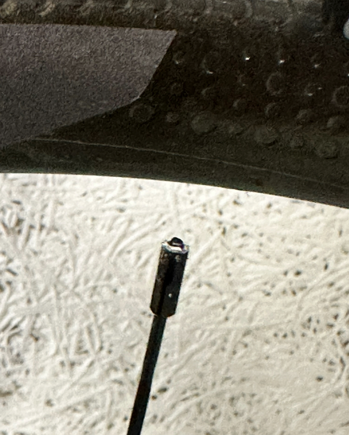

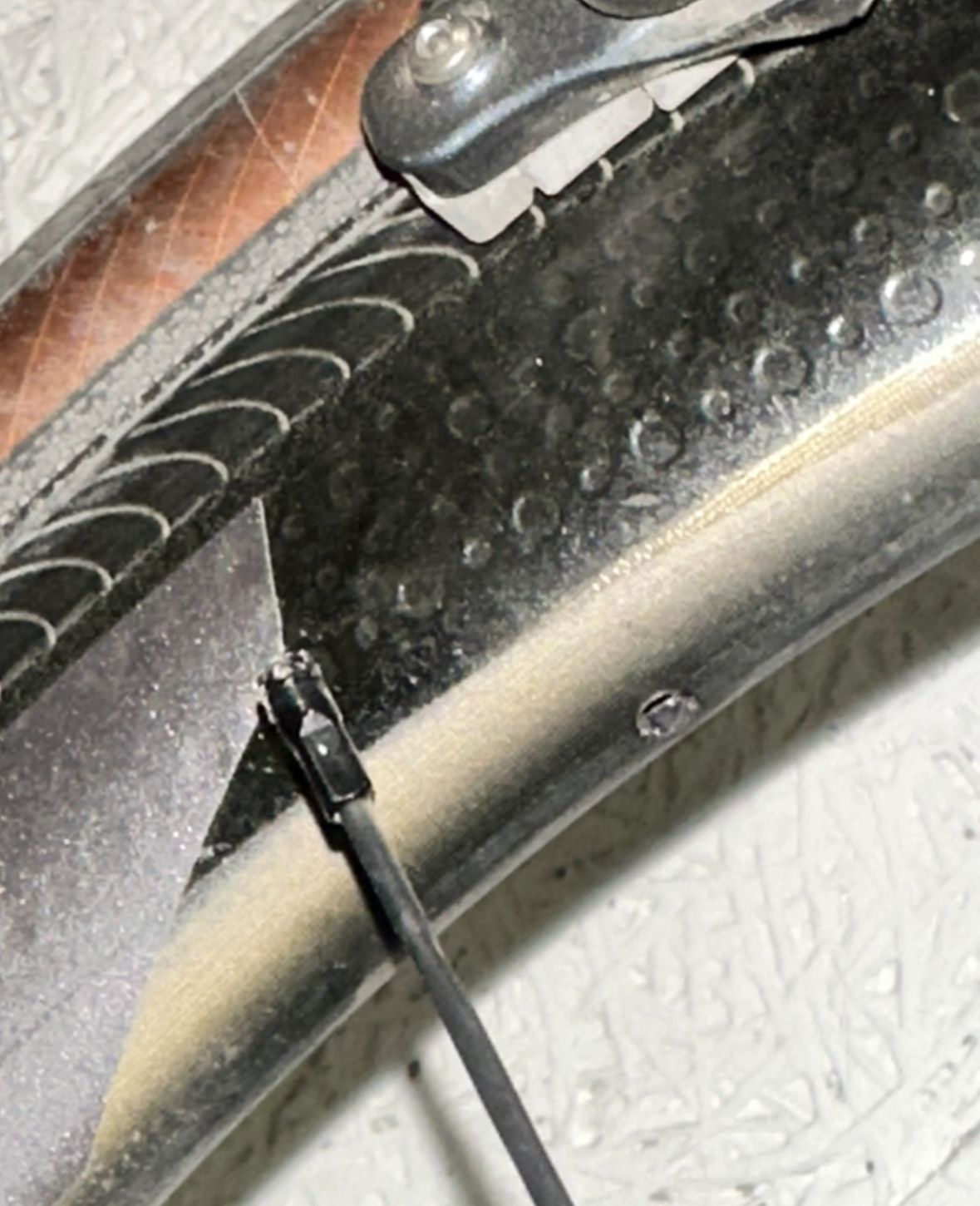

Moin,
ich habe gerade beim losfahren gemerkt wie eine Speiche bei meinem Hinterrad “abgerissen” ist.
Kann man sowas bei einem Carbon LRS reparieren?
Grüße!

Da ist der Kopf des Speichennippels abgerissen. Mit an Sicherheit grenzender Wahrscheinlichkeit ein Aluminium-Nippel. Sowas sieht man häufig bei Laufrädern die ein paar Jahre alt sind.
Hmm der Satz ist aber erst 8 Monate alt. Kann man sowas reparieren?
Ja man kann den defekten Speichennippel ersetzen. Sinnvollerweise ersetzt man dann gleich alle Speichennippel weil man davon ausgehen kann, daß auch unter den anderen welche geschädigt sind.
Wenn du auf sowas in Zukunft verzichten willst dann nimm Messingnippel (ca. 20g Mehrgewicht).
Das freut mich zu hören! Hatte gedacht, dass die Felge eventuell kaputt ist.
Dann lasse ich jetzt auf Messing umrüsten.
Danke!
