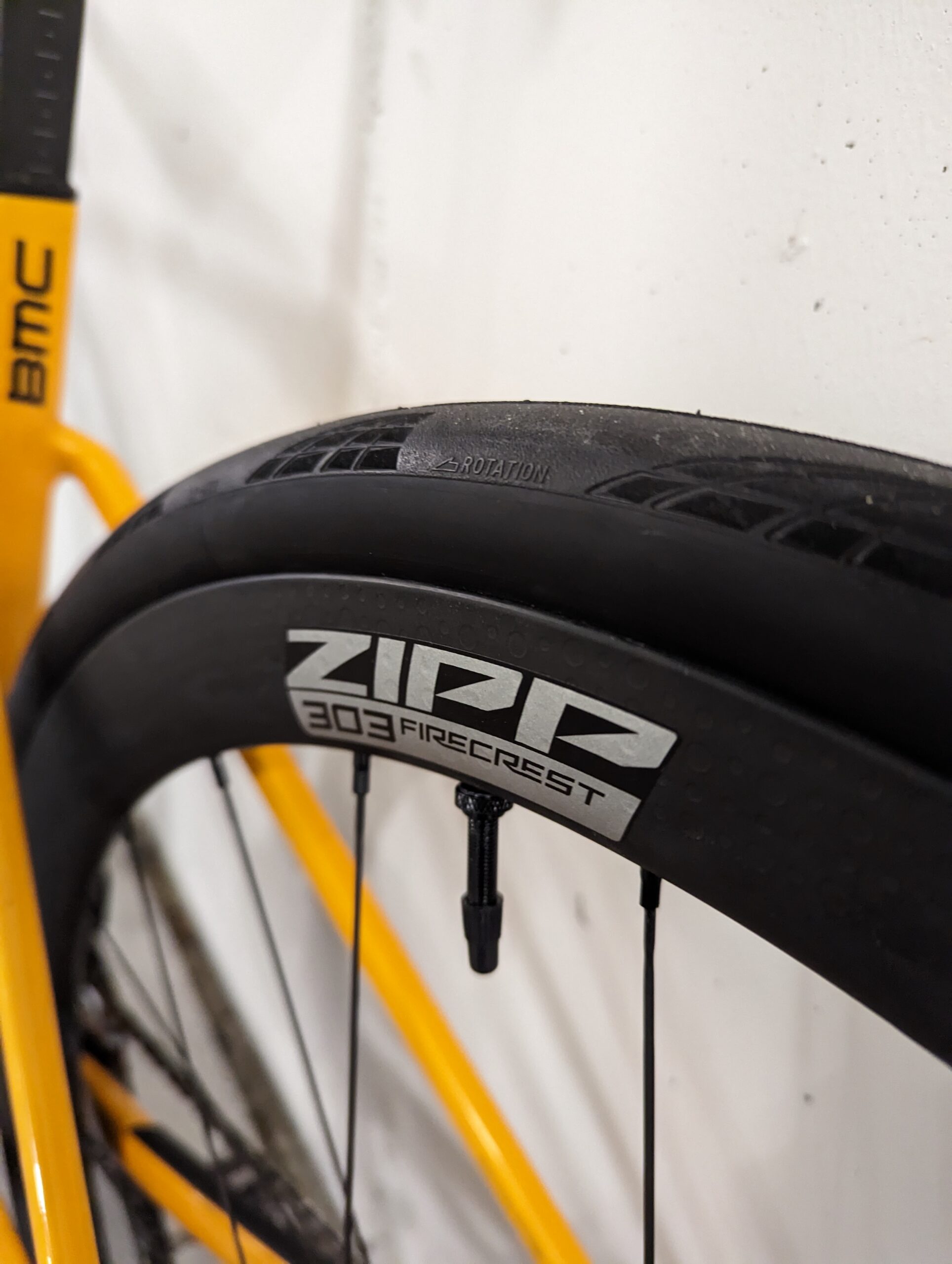

Ich fahre sie und finde, sie sind ihr Geld definitiv wert, insbesondere wenn man sie im Angebot erwischt. Sie fühlen sich sehr agil und trotzdem robust an. Eine Top-felge, die ich sofort wieder kaufen würde.
Aber:
Diese Felge ist hookless, sprich: viele Reifen sind offiziell von Zipp nicht zugelassen. Die kurze Liste der zugelassenen Reifen findest Du auf der Zipp-website. Ich habe 32er GP5000 drauf. Die sind in der Liste. 28er GP5000 scheinen aber zB nicht den offiziellen Segen zu haben. Überleg Dir also unbedingt vorher, welchen Reifen Du montieren möchtest.
Die 28er gp5000 ist doch freigegeben. Oder wurde die Liste seit deinem Post aktualisiert?

Ich fahre den 303 Firecrest-Satz
Das montierte Felgenband von Zipp ist perfekt geklebt und dicht, die mitgelieferten Ventile sind in Ordnung und können bedenkenlos verwendet werden, ein simpler Ventilschlüssel liegt bei.
Ich fahre seit 1,5 Jahren die S-Works Turbo Rapidair 2 Bliss in 28mm in Verbindung mit Orangeseal und bin sehr zufrieden mit der Kombi. Zu Conti oder Pirelli mit den Laufrädern kann ich leider nix beitragen.
Ventile und Felgenband sind top. Brauchst einen Ventilschlüssel, um den Ventileinsatz für die Dichtmilch rauszudrehen.
Ich persönlich würde immer den Schwalbe Pro One empfehlen, bekomme den auf Zipp Felgen super easy und der lässt sich problemlos mit der Standpumpe setzen.
Dichtmilch nutze ich von Stans und hatte bisher noch keinerlei Probleme.
Welchen Reifen du letztendlich nutzt, ist Philosophiefrage. Den P Zero bekommt man meines Wissens nach auch sehr gut auf die Felge, mit dem GP5000 hatte ich bei einigen anderen Felgen in Verbindung mit Schlauch Probleme beim aufziehen. Sehen andere User sicher wieder ganz anders.
Also probieren und deine persönliche Erfahrung sammeln.
Insgesamt ist der Laufradsatz aber wärmstens zu empfehlen.
