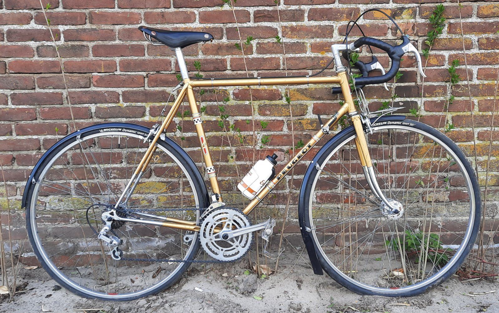

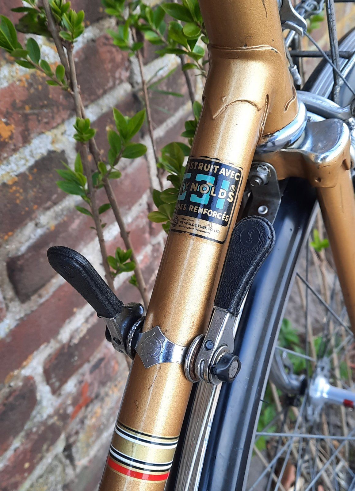

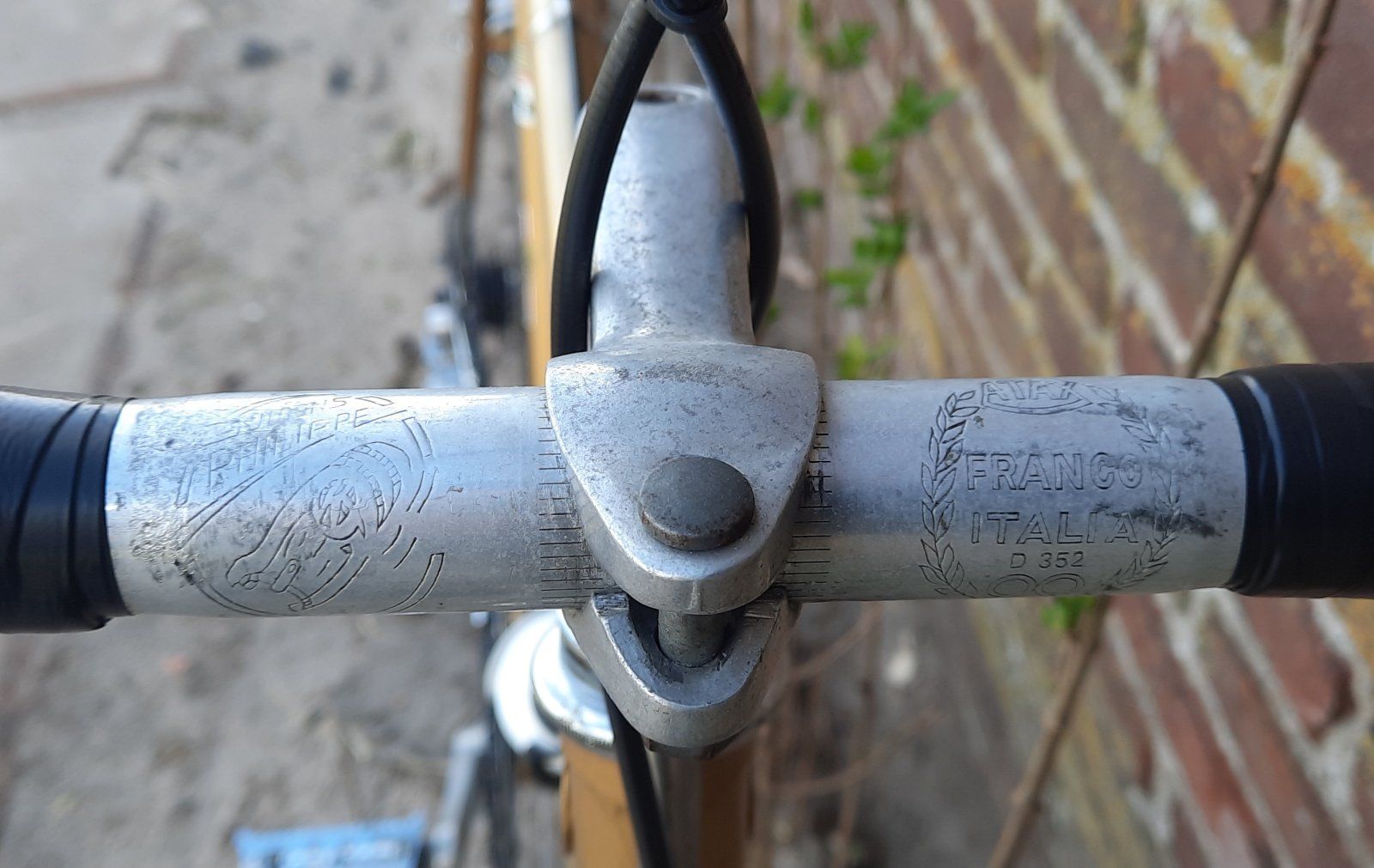

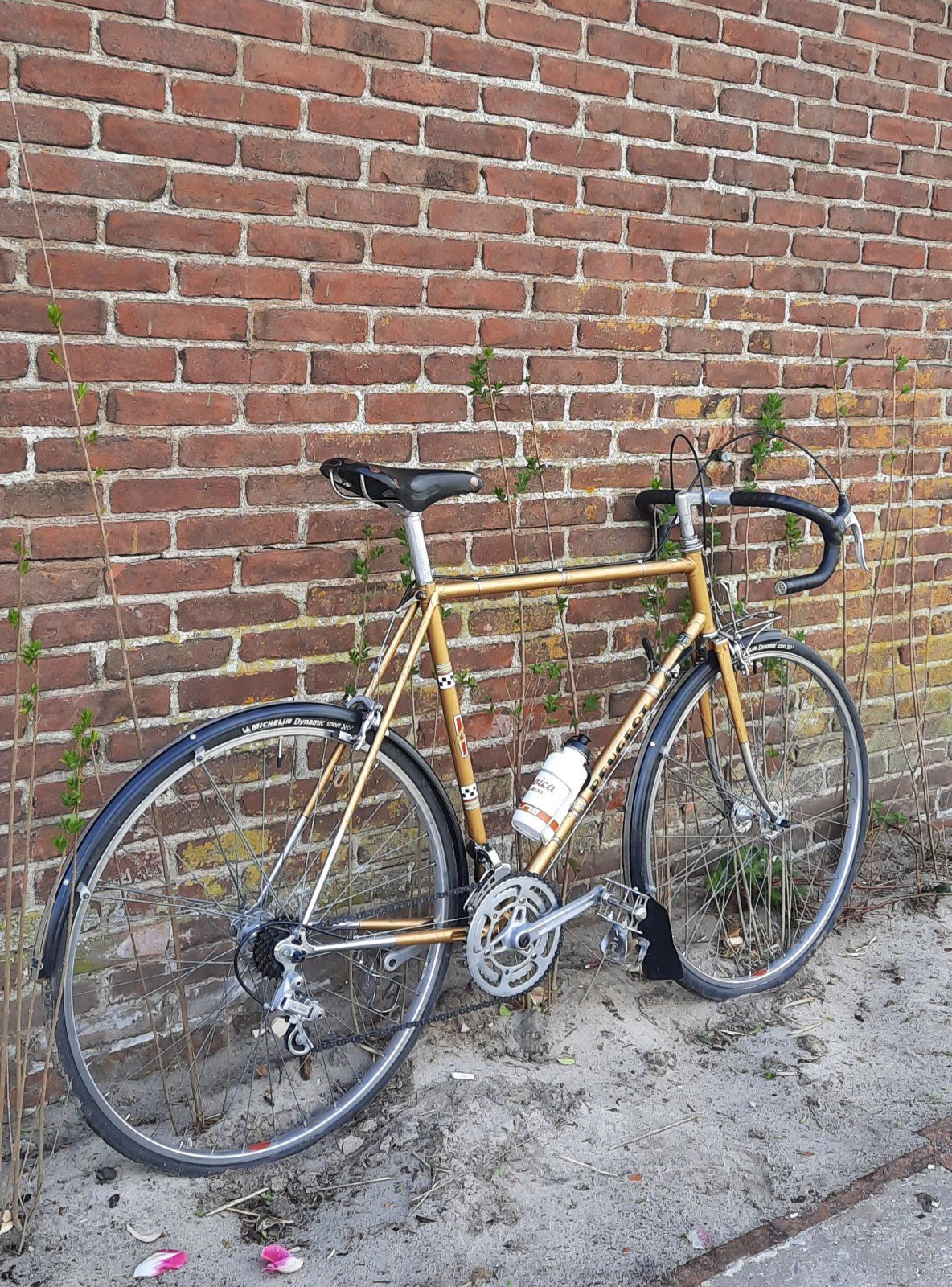

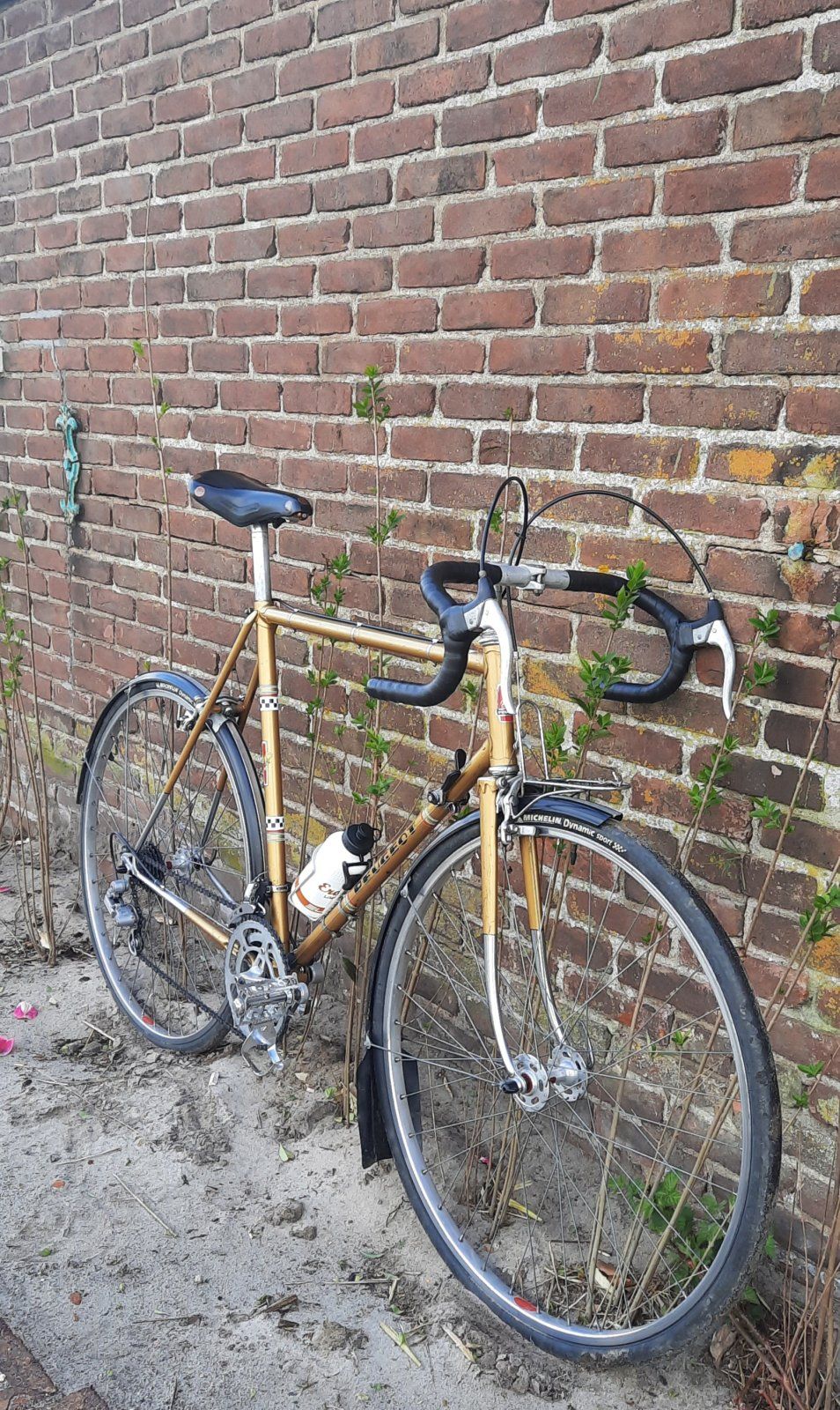

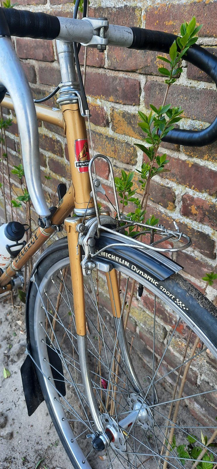

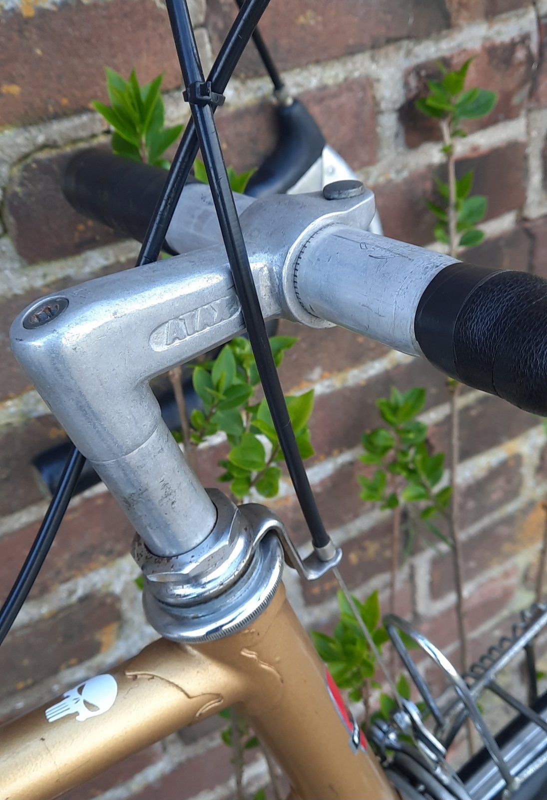

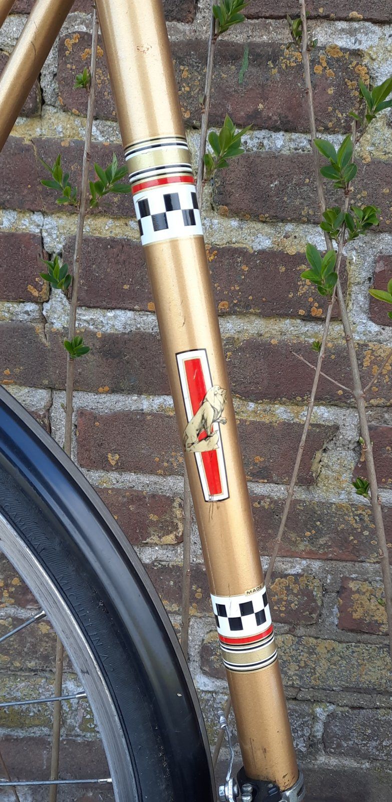

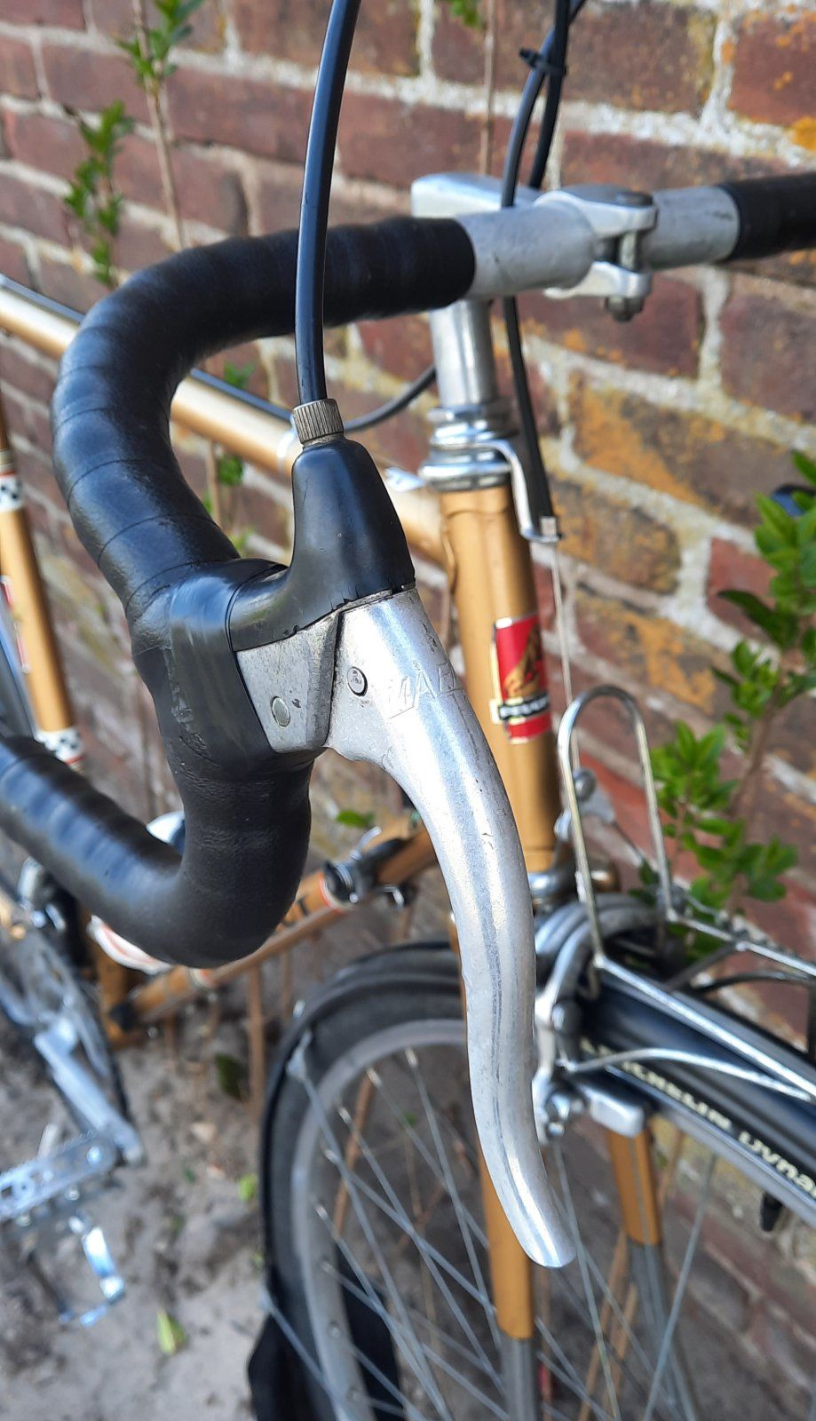

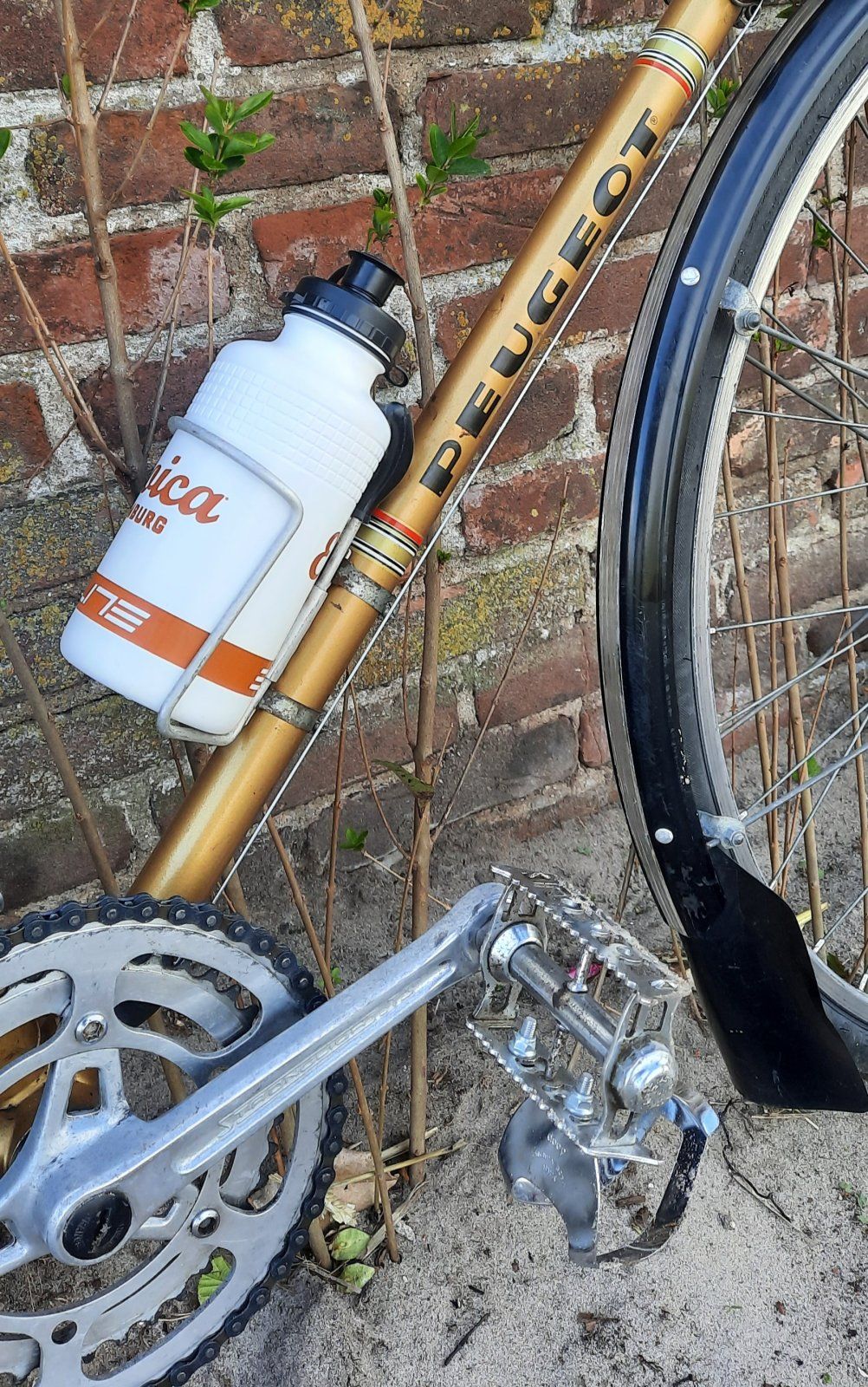

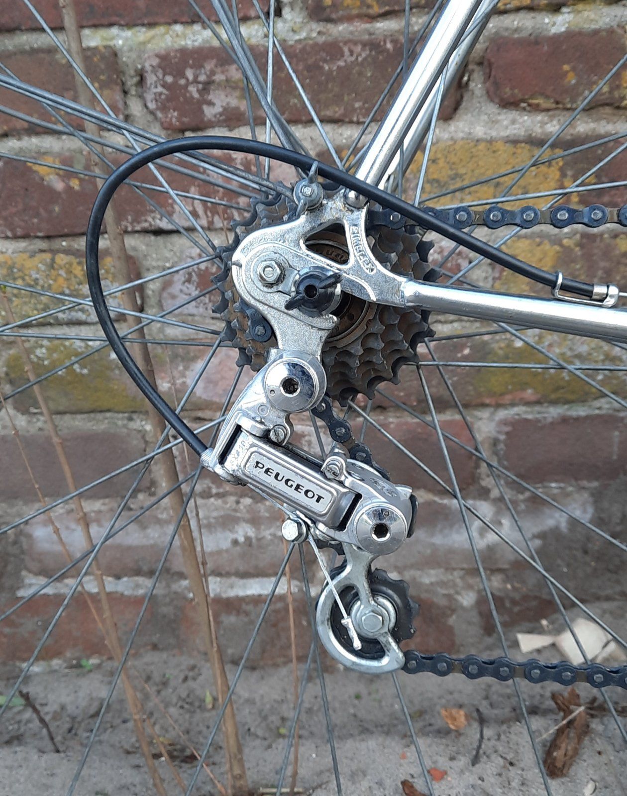

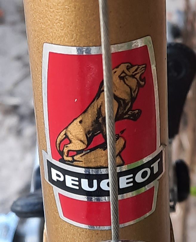

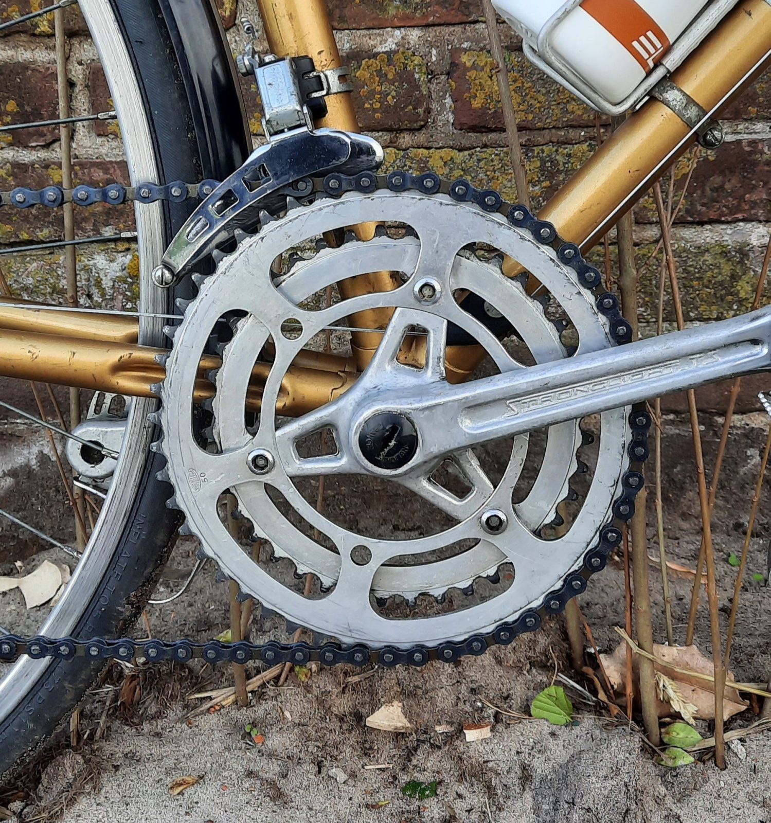

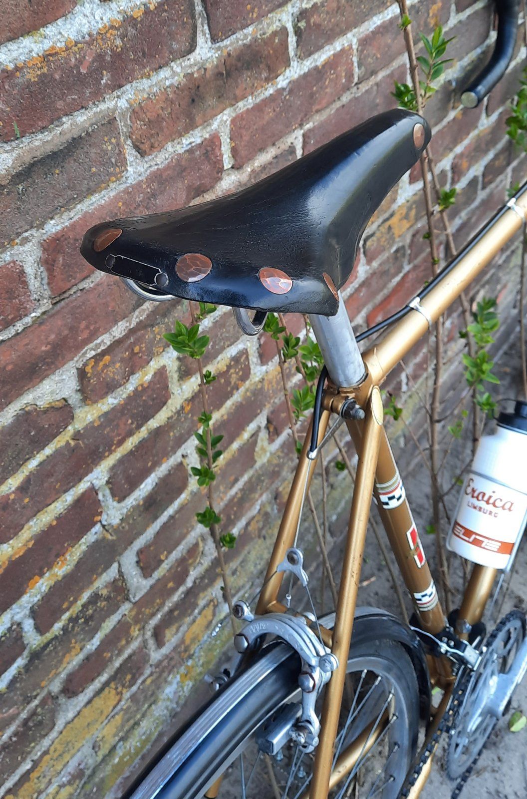

Das Rad ist ein einfaches
PEUGEOT PR 60 🇫🇷
-Sportrad, das ursprünglich mal mit Beleuchtung versehen war. Ich habe es vor anderthalb Jahren von Chris @FSD gekauft, und nicht viel dran gemacht. Einmal alles überholt, neue Züge, andere SaStü und ein Brooks, dann das Lenkerband mit Isolierband geflickt...das war es.
Eigentlich als Winter- und Regenrad, wegen der Schutzbleche, gekauft, hat es noch immer keinen Regen gesehen - wenn es regnet, dann hab ich halt meine Lauferei als Alternative 🏃
Die Ausstattung müsste meines Erachtens noch überwiegend der original Franzosenkram sein: Simplex, Huret, Stronglight, Mafac, und die Sachen tun es super.
Nichtsdestotrotz könnte es morgen zum ersten Regeneinsatz kommen: Ich will damit bei der Ronde van Noord-Holland starten. Bilder gibt es dann im "Unterwegs mit dem Klassiker"-Faden.
Wenn ihr euch fragt, was es an dem Rad zu bepunkten gäbe, dann beachtet einfach den herrlich goldigen Lack 💛 und gebt eurem Herzen einen Stoß 😙
Dann mal los:
Weiter in Teil 2 💛

Ja...mit einem normalen Rad stellt sich hier - diesen Monat nochmal eins drauf, ob der hier bereits vorgestellten Klasse-Räder - eigentlich nur die Frage: Geht da eine zweistellige Punktezahl oder nicht?
Egal, ich sitz im holländischen Dauerregen, weiß eh nicht Ein noch Aus - also Zeit, die Herausforderung anzunehmen:
SCHAFFE ICH EINE ZWEISTELLIGE PUNKTEZAHL ODER NICHT?
PEUGEOT PR 60 🇫🇷
Dann mal los:
