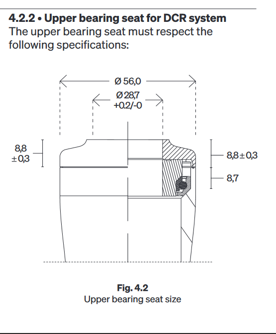

Muss gerade ein versendetes neues Rad mit aufbauen, verbaut ist eine Deda Alanera LVE, zwischen der Abdeckkappe des Steuersatzes und dem Lager steckt noch ein Plastikstück mit DCR beschriftet, dass eine bündigen Abschluss verhindert. Ist das nur irgendein Transportschutz, der entfernt werden kann oder fehlt da noch etwas dazwischen?
Danke und Liebe Grüße
Maximilian
Edit: Laut Anleitung für den ist das ein "Compression Ring for 1,5" ". Ob das benötigt wird, weiß ich aber nicht, ist das nur für spezielle Lager?
Edit 2: Bei leichtem Druck auf Kompressionsring und Lager sitzt beides jetzt deutlich tiefer, die Kappe sitzt aber immer noch nicht bündig auf dem Lagersitz :( :
Man sieht halt leider nichts. Ist das Teil falsch rum drin oder was? Mach nochmal richtig auf und schau nach.
Hi,
habe ich alles probiert, definitiv richtig rum drin. Das obere Lager sitzt jetzt richtig im Steuerrohr. Der Kompressionsring sitzt bündig, die Winkel zwischen Lager und Ring passen auch.
Aussagekräftige Fotos sind natürlich schwierig. Haben mal den Händler um Rat gebeten, vllt. hat ja hier jemand noch Ansätze, wo das Problem liegt. Oder ob die Steuersatzkappe wirklich zu tief ist?
Danke, für das Bild auf eine ähnliche Anleitung bin ich auch gestoßen, der Aufbau passt soweit zu dem, was ich hier vorfinde und erkenne. Nur dass ich hier jetzt einen Spalt von bestimmt 5mm zwischen Steuerrohr und Staubkappe habe.
Die Einheit ist auf Wunsch statt eines FSA ACR Vorbaus montiert worden, vielleicht passt da irgendetwas nicht und das wurde wegen des direkten Versands nicht bemerkt.
