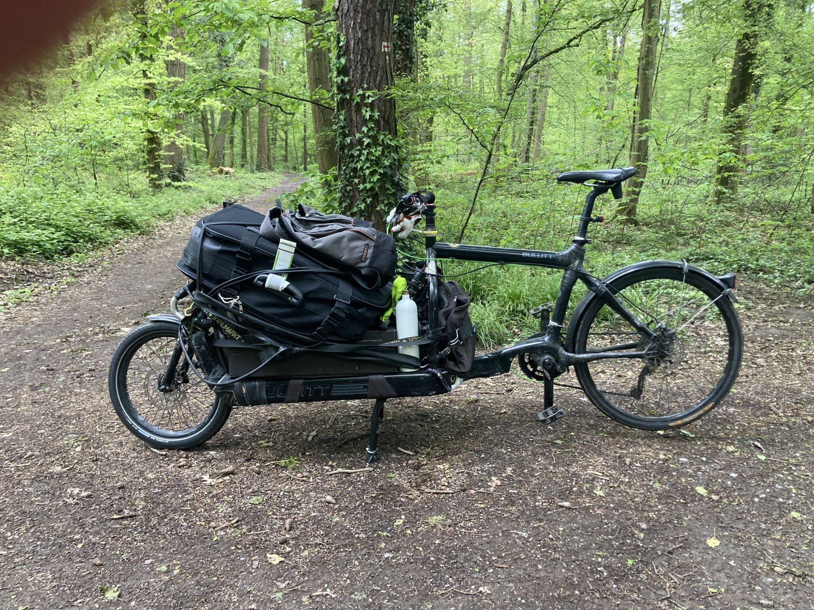

Versuch, ein Faltrad ala Winoras "Take Off" oder Ritcheys "Breakaway" zu basteln....
Auf jeden Fall passen ca 10 kg Klamotten zusätzlich in den Koffer, dann wiegt er immer noch ca. 2 kg weniger, als die Airlines max ohne Zusatzgebühren erlauben🤩😍
Lässt es sich da am Festland gut fahren? Auf jeden Fall cooles Fahrrad!

Also dort nur mit Faltrad im Koffer verpackt?
Nicht ganz 😂
die 500m zur Fähren- Haltestelle muss ich das Rad mit herausgenommenem Vorderrad tragen…🤣, dann 1/2 Stunde Fähre ⛴️, dann Start
Zur Feienwohnung zurück the same procedure

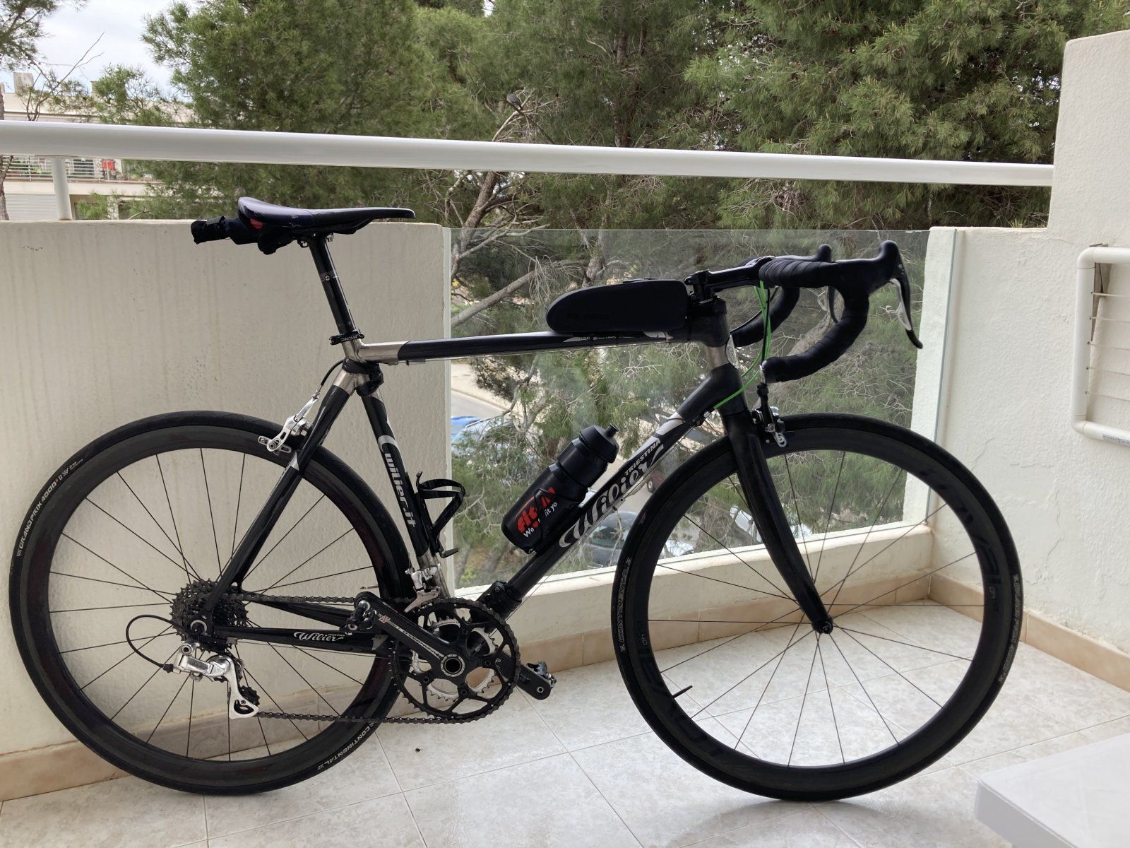

750 km Mallorca vom feinsten !! liegen nun hinter mir.
Schlagloch-Platten war die einzige Panne!!
Bei windigen, schnellen Abfahrten hab ich schon besser liegende Räder zu Hause, aber konnte sehr gut mit der Gruppe mithalten (da fuhr immerhin ein Altersklasse-Sieger und eine ebensolche Siegerin vom Ötztaler mit...).
Werd mal ne andere Gabel testen

Ich würde das untere Ende des Unterrohres, da wo es geklemmt wird, innen druckfest versteifen.
Das geht z.B. mit zweckentfremdeten konischen Steuerrohrinnenadaptern (eigentlich für MTB-Vorderradschutzbleche) von SKS. Durch die Klemmmuffe wird das Unterrohr ja nach innen gedrückt und die Klemmung könnte versagen.
Nenne mir den Innendurchmesser des Unterrohres und ich schicke Dir die Dinger zu!
Geht nicht ein Expander wie beim Carbon Gabelrohr?
Hab ein 4 cm langes Alurohr mit 3mm Wandstärke in die dort eh schon Doppelwandige Muffe eingeklebt und ein 6mm tiefes Gewinde eingeschnitten für eine Sicherungs-Schraube
Die Wandstärke ist dort jetzt also ca 6mm ( 2mm Carbon, 1mm Titan und 3mm Alu)
Ich glaube, das hält.....hat es ja auch schon 3 mal.... 😊
