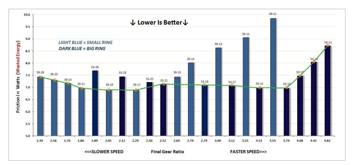

..womit ich Euch Umschlingungswinkel-Theoretiker dann jetzt mal der Realität überlasse, dem Übersetzungs-Widerstandstest von Ceramic Speed, und zum Beispiel der Frage, warum zwischen den gleichen Übersetzungsverhältnissen von 53/23 und 39/17 doch irgendwie nur 0,3 Watt liegen (6,9 zu 7,2).
Sind wirkliche Widerstände vielleicht doch nur dem Kettenschräglauf geschuldet, und das von Euch Geschriebene ein wenig für die Tonne? 🤔

Von Umschlingungswinkeln habe ich nichts geschrieben. Ich habe nur darauf aufmerksam gemacht, dass die Kette - bei gleichem Drehmoment - 36% mehr Zugkraft übertragen muss und @messi hat den "Rechenweg" erklärt.
Deine Grafik gilt nur für das genannte Beispiel bei 53/39 und 11-28 Kassette. Bei einer 11-32 Kassette und einem großen 50er Blatt hast Du bei der gleichen Übersetzung schon weniger Schräglauf - ergo einen besseren Wirkungsgrad.

Mal abgesehen von den fehlenden Fehlerbalken ist der Versuchsaufbau unklar. Interessant ist 53/28 zu 39/11. Ist der Kettenschräglauf so verschieden?
