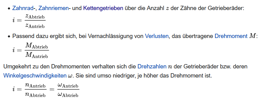

Die Zugkraft ist identisch, da sich die eingebrachte Leistung an der Kurbel nicht unterscheidet.
Die Zähne an den Blättern und den Ritzeln werden in den Übersetzungsverhältnissen berücksichtigt.
Nicht im Hebel, denn das ist der Kurbelarm.
Es gibt ja hier mehr als ein Drehmoment. Das vom Fahrer in die Kurbel eingebrachte Drehmoment ist bei gleicher Trittfrequenz, gleicher Gesamtübersetzung und gleicher Leistung konstant. Aber das von der Kurbelachse auf das jeweilige Kettenblatt übertragene Drehmoment die vom Kettenblatt auf die Kette übertragene Kraft ist abhängig vom Kettenblattradius.
Die vom Fahrer eingebrachte Leistung wird, je nach Kettenblatt-Ritzel-Kombination, von der Kette mit unterschiedlicher Zugkraft und Kettengeschwindigkeit übertragen. Die Leistung ist das Produkt aus Zugkraft und Kettengeschwindigkeit.

Das Drehmoment am Hinterrad ist nicht identisch zum Drehmoment an der Kurbel, sofern nicht gerade eine 1:1 Übersetzung gefahren wird. Die Leistung ist bei unveränderten Randbedingungen trotzdem gleich.

Das ist falsch.
Drehmoment ist immer das selbe. Die Leistung auch.
Die daraus resultierenden Kräfte an den Zähnen und der Kette unterscheiden sich durch verschiedene Hebelarme.

Jetzt habe ich mich tatsächlich selbst verzettelt, so ist das in der Mittagspause :( Ich wollte eigentlich darauf hinaus, dass die Kettenkraft abhängig vom Kettenblattdurchmesser bei sonst gleichen Randbedingungen ist, und dass am Hinterrad andere Drehmomente als an der Kurbel herrschen (können).
Es gibt hier nur einen Hebel, der hat den Namen Kurbel.
Ihr verhebelt da total.
Lest den Beitrag, ich will nicht nochmal wiederholen, was dort schon erläutert und mit Formeln unterlegt wurde.
