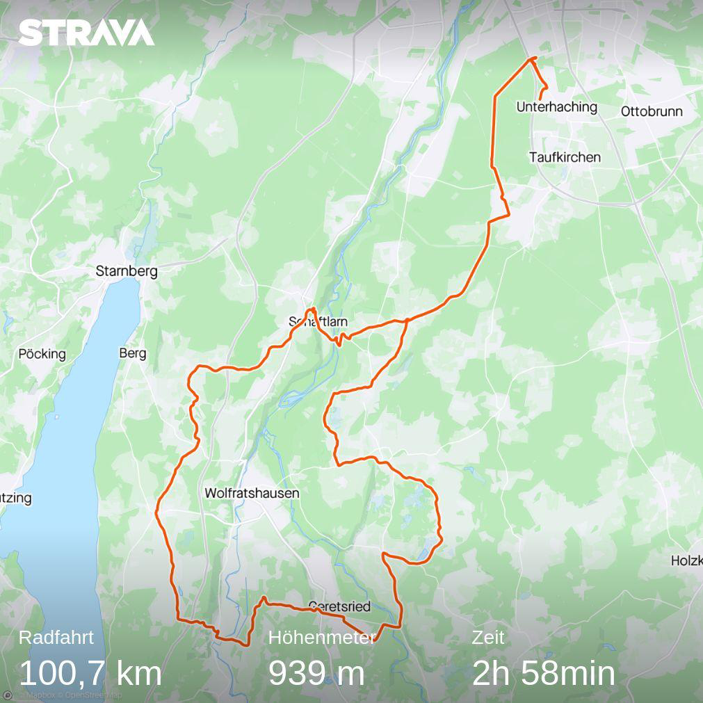

Ich würde den Versuch auch mal im Münchner Süden starten und überlege gerade, welche Anstiege am besten passen. Bist du eine oder mehrere Runden gefahren?
Danke schonmal!
War damals eine Runde, Start vor der Haustür:
https://strava.app.link/9PVDfFzTKDb

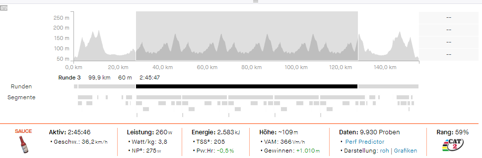

Mit 260 sollte man eigentlich schneller damit fertig sein
260W im Schnitt bedeutet, man muß mehr als 260W treten, weil beim rollen die Durchschnittswatt wieder runter zählen. Da muß man schon kräftige Beine haben um 3h 260W im Schnitt, also eher 270-280W drücken zu können. Ich kenne da ne Menge Leute die das schaffen, die sind aber auch alle 10-20 Jahre jünger.

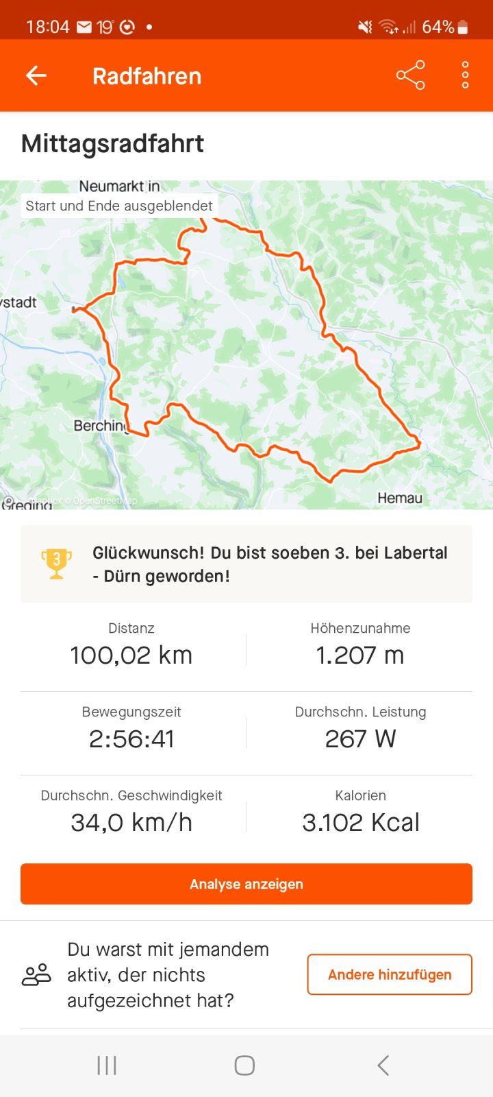

Sehr interessante Challenge die ich auch mal versucht habe.
Meine Eckdaten:
72 kilo
1.88m
Canyon Aeroad Disc mit Zipp 404
Ich musste 267 Watt im Schnitt (NP 276 Watt) tretten um es zu schaffen.
Waren immer nur kurze Anstiege von maximal 150 HM

Beeindruckende Leistung, auch wenn es nicht gerade meine Hypothese stützt dass man das auch mit relativ wenig Watt realisieren kann 😉
Aber 34 km/h und 1200hm sind auch eine andere Liga.
Danke für die Blumen 😉
Bisschen Potential sehe ich noch um es mit weniger Watt zu schaffen.
Öfter im Unterlenker fahren
Evtl andere Reifen Trikot usw
Für mich steht allerdings fest dass ich es mit meinem Rad nicht unter einer Durchschnittsleistung von 250 Watt schaffen würde.

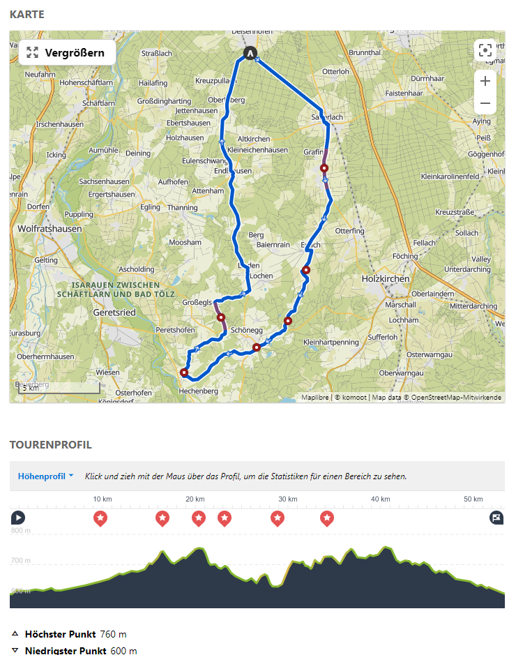

ich würds tatsächlich auch noch gern testen. es scheitert aber noch an einer guten Strecke. Eine Rundkurs hier wäre ziemlich gut geeignet, allerdings ist er wohl minimal zu flach und: es gibt zwei Ampeln :/

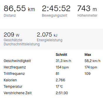

Ich habe gestern mal versucht, der Anleitung "Kopf runter und einfach treten" zu folgen. Was soll ich sagen: hat nicht funktioniert, daher auch vor 100 km abgebrochen, war eh vorbei. Streckenwahl, Höhenprofil, Temperatur, Wind, Septemberitis und oder Murtaugh-Syndrom verhinderten es. Im Flachen klappt es ja, aber diese verdammten hm... :D
Das ist eigentlich nicht die Anweisung.
Die wäre "variables Pacing", also bergauf deutlich über der geplanten AVG Leistung zu bleiben (je steiler desto mehr Watt), bergab deutlich drunter und in der Ebene etwa auf AVG. Mutmaßlich hast du keinen Leistungsmesser, das macht es natürlich schwerer (auch in der Analyse).
