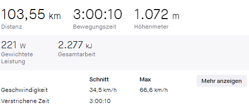

Resultat: 34,5 Schnitt mit 211W!!! (allerdings nur 1,73 bei 67kg)
Seither meint er, so etwas gehört in die Jugendausbildung im Radsport.
Darüber müssen wir dann doch mal reden. Der Schnitt bei Strava kann nicht auf die tatsächliche Leistung umgesetzt werden. Hier ist die gewichtete Leistung bzw. NP von Relevanz. Und die liegt bei ihm bei 221-226W. Das ist dann nochmal was anderes
Das ist korrekt, aber beide Werte für sich sind sehr gut aus meiner Sicht.

Eine Leistung von 225W NP (bei 67kg) über 3h halte ich jetzt nicht für außergewöhnlich, aber natürlich helfen "Lebenskilometer" bei einer 3h Aktivität unter Druck.
Das kommt auch aufs Alter und die Körpergröße an. Ein 50jähriger mit 180cm bei 67Kg hat Nachteile gegenüber ein 30jähriger bei 170cm. Außerdem hat nicht jeder selbstverständlich 4W/kg um dann 3h mit 3W/Kg fahren zu können.
Fazit: Es ist und bleibt eine stramme Herausforderung. Und das ist auch gut so. Es soll ja ein Abenteuer bleiben.
Was man hier aber halt auch sieht -> Standzeit = 0 Sekunden.
D.h keine Ampel , keine Kreuzung wo man schauen muss , keine Autos im Weg oder sonstwas.
Die Werte sind brutal effizient und für mich fast schon etwas unrealistisch niedrig.
natürlich sollte man das versuchen hinzubekommen, klappt nicht immer, hilft aber...
Kein Plan ob der PM vernünftig geht
Kein Plan ob das Garmin die HM vernünftig genommen hat.
Wie ich schön öfter anklingen ließ, das Motto bei der Challenge sollte "brutal effizient" sein und nicht "brutal treten".
Weiter oben habe ich meine (1,83 72kg) Fahrt auf der gleichen Stecke verlinkt, alle Werte sind plausibel.
(mein Kollege mit Garmin+P2M, ich mit Wahoo und Quarq)

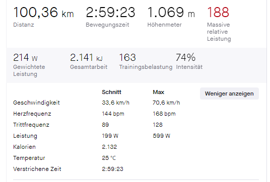

Hier ein anderes Beispiel:
kurzer Rundkurs (schwierig inkl Ampel), Fahrer 1,80/80kg
https://www.strava.com/activities/5385157771
Okay , das schaut schon eher danach aus wie ich es kenne.
257w gewichtet für 100km 1000hm und 33,3 schnitt bei 80kg
Damit gehe ich sofort mit.
Ampel ja , aber er hatte auch nur 30 Sekunden standzeit.
Was bei 100km auf eine odeor maximal 2 kurze Ampelstandzeiten hindeutet
Bei den werten gehe ich mit meinen eigenen 80kg konform
Das ist halt komplett was anderes als 34,5 schnitt bei 220w und selben hm auf km

Die Standzeit sagt nur bedingt etwas über das "Ampelproblem" aus, wenn es rot ist, versucht man mal hinzurollen und nicht voll hinzufahren um dann abrupt anzuhalten. Der Kurs ist in jeder Hinsicht schwierig, ich wollte vor allem zeigen, dass man auch einen kurzen Rundkurs nehmen kann, der findet sich leichter...
Hier der gleiche 80kg Fahrer auf einem besseren Kurs, gleich mal andere Werte...
https://www.strava.com/activities/5922009939/overview
Ist insgesamt sehr konstruktiv informativ !
thx
Man sieht deutlich der richtige Kurs ist quasi das fast allein entscheidende ob diese Challenge hart oder gut machbar ist.
PS: Wenn man hier ausgesuchte sehr gute Kurse mit den Watt vergleicht die ich auf normalen, nicht selektiv ausgewählten Touren für die Daten brauche bekommt man schon ein schlechtes Gewissen und denkt sich:
"Wie schlecht sitze ich denn bitte auf dem Rad ?"
Ich gebe zu das fühlt sich nicht sehr schön an :D
Aber wenn man dann sieht derselbe Fahrer auf demselben Rad, mit selbem Gewicht, braucht einmal 30-40watt mehr als auf der perfekten Strecke, dann relativiert sich das zum Glück
